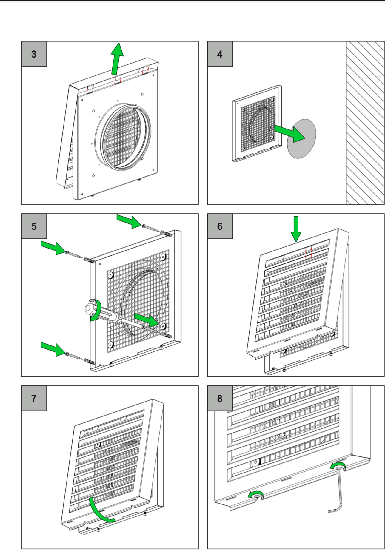

Abend,
wir (ich) haben aktuell sehr feuchtes Wetter und Frost… Mehrmals täglich friert deshalb der Lufteinlass zu und die Anlage geht in Schallschutz bzw. wirft Fehler aus…
Hinter dem Gitter ist ein feines Netz, wahrscheinlich um inskekten abzuhalten. Hab ich eine andere Option als mehrmals täglich kratzen?

Es sind doch nur zwei Inbusschrauben unten (zwei Umdrehungen zum locker Machen) und man kann die Abdeckung abnehmen und das Gitter mit einem Handbesen einfach abkehren. Die Anlage sollte zuvor natürlich abgeschaltet werden, sonst saugt sie alles ein.
Das Stahlgitter habe ich bei mir abgebaut, seitdem ist Ruhe. Dieses vereiste hauptsächlich. Im Frühling kann man es wieder drauf tun, wenn man möchte, viel Nutzen hat es jedoch nicht.

Es braucht dort gar kein Gitter. Die Lamellen der Edelstahlabdeckung sind klein genug, damit dort keine Kleinvögel reinkommen können.
Dieses Maschengitter sorgt allerdings permanent dafür, dass das Loch zufriert. In meinem Fall habe ich seitdem Ausbau kein Zufrieren mehr gehabt, davor mit Gitter immer wieder. Es ist zwar auf zwei Minuten gereinigt, allerdings musste man es je nach Wetterlage teils täglich tun, was dann doch nervig ist.
Hier sieht man das Gitter (Bild 5).

Das ganze ist aktuell nur provisorisch - da fehlt noch ein Anbau durch den die Rohre noch durch gehen. Aktuell stehen die einfach 0,5m gerade aus der Wand…
Das Alugitter ist leider vernietet… also Versuch ich mal das dünne Netz mit der Spitzzange zu entfernen?

Ein Fliegengitter hat in einer KWL nichts verloren, auch in der warmen Jahreszeit. Fliegengitter sind nur für natürliche Lüftungen ohne Ventilatoren gedacht.

Die Gitter sind in Zu- und Abluft drin... Dann bohr ich morgen mal die Nieten aus und entferne das...
Muss ich dann iwas neu einstellen? Die KWL ist mit den Fliegengittern in Betrieb genommen worden
Nein, du musst an den Einstellungen nichts ändern. In der warmen Jahreszeit dann ein größeres Gitter in die Außenluftansaugung einbauen.
Der Ansaugquerschnitt sollte viel größer sein, als das Rohr. Bei DN160 Rohr --> mindestens DN250 Gitter oder gleich ein rechteckiges Gitter 25x25.
Das Problem besteht ja nicht nur bei gefrierendem Nebel, sondern auch bei Regen. Tropfen werden durch die hohe Geschwindigkeit eingesaugt. Und nicht zu vergessen, der hohe Strömungswiderstand.

Also bei dem feinen Netz, was man nach den Lamellen sieht, wundert es mich nicht, dass bei dir alles schnell zufriert. Das feine Netz muss unbedingt weg.
