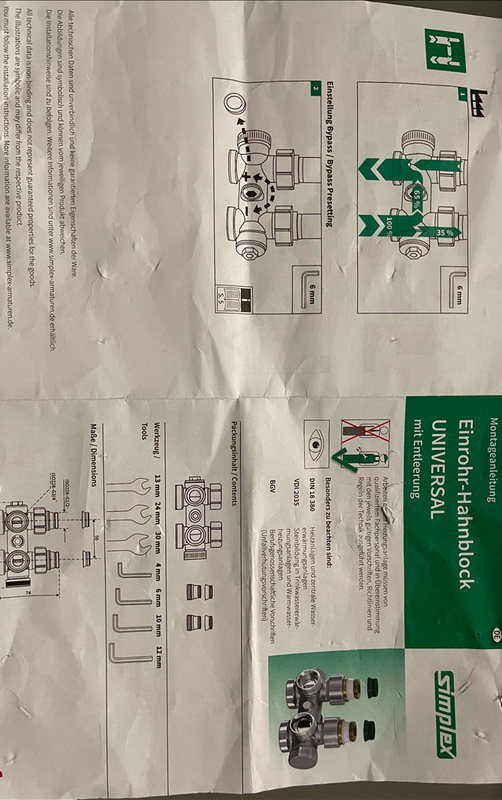

Akkut folgende Frage: Es wurde nachträglich ein Hahnblock auf die Schnelle an allen neuen Heizkörpern verbaut, da zuvor der Bypass vergessen wurde.
Hahnblock Simplex Universal mit Entleerung, für Einrohr- u. Zweirohrsysteme (F10448)
Link zum Hahnblock
Nun haben die Kollegen diesen unterschiedlich verbaut - im Wohnzimmer sind 2 Heizkörper nebeneinander - an einem zeigt das mittige Bypass-Einstellventil nach hinten zur Wand, einmal nach vorn in den Raum.
Laut Anleitung soll das Bypass-Einstellventil nach vorn Zeigen. Der Monteur sagte "das passt schon"?!?!?
Was ist richtig???? Unnötig nochmal korrigieren muss nicht sein. Es wurden min. 3 von 9 ventile nach Anleitung "falsch" verbaut. (im DG ist vermietet - muss ich noch prüfen)

Bei deinen HK ist der von der Außenkante gesehen 1Anschluss der RL, der 2. der VL. Da die Hahnblöcke wie im Bild zu sehen strömungsbezogen verbaut werden, sind diese bei nebeneinander Verbau natürlich seitenverkehrt zu montieren.
Deshalb hast du den Bypass auch einmal hinten und einmal vorn.

Danke für deinen Input - das wäre eine erklärung, ALlerdings bin ich sicher, dass der Vorlauf immer Links und rechts der Rücklauf ist. Sonst wären die HK ja auch falsch angeschlossen. Ich habe an den Rohren, welche aus dem Boden Kommen mit meiner Wärmekamera die Temperaturen geprüft. Also definitiv links vorlauf und rechts rücklauf.
Ich kenne eben das innenleben des Teils nicht - aber ich werde dies dem Heizungsbauer melden. Mal sehen was er sagt.

Bei deiner Frage, bin ich davon ausgegangen, daß die HK direkt nebeneinander mittig angeschlossen sind.
In spiegelverkehrter Anordnung hast du beim linken HK den VL also links und beim rechten HK dann rechts.

Hi, hier ein Bild der beiden Heizkörper mit unterschiedlich installiertem Bypassventil.
Zum Bild

beide Heizkörper sind Ventilheizkörper, beide haben den Vorlauf somit links / innen, entsprechend sollte auch bei beiden der Hahnblock gleich sitzen, und hoffentlich auch das linke Rohr der Vorlauf sein.
Wenn die Heizkörper getauscht wurden, wurden sie dann korrekt für 1-Rohr-Betrieb berechnet? Das klingt mir jetzt nicht danach. Hier muss ja als erstes Mal die Reihenfolge im Strang ermittelt werden, und dann passend zur Heizlast und der für jeden Heizkörper entsprechenden Vorlauftemperatur die Heizkörpergröße ermittelt werden. Ein wenig lässt sich noch mit dem Bypass abgleichen, viel ist es aber nicht. Zu kleiner Heizkörper, und der Raum wird nicht warm außer du drehst den Vorlauf viel zu hoch, zu großer Heizkörper und das ganze wird instabil weil der ständig den Durchfluss und die Wärmeabnahme ändert.
Wenn da jetzt einer null Plan von hat und die Anlage behandelt als wäre es ein 2-Rohr-System, dann... voll ins Klo gegriffen.
Gibt es eine raumweise Heizlastberechnung? Ist bekannt in welcher Reihenfolge die Heizkörper durchströmt werden? Da du schreibst "an allen neuen Heizkörpern": es wurde also nur ein Teil ausgetauscht? Ist bei den restlichen bekannt welche Heizleistung sie haben und welcher Anteil durch sie strömt?

Vorlauf ist genau wie du sagst und der ist an allen Heizkörpern korrekt - ausser im Büro und Schlafzimmer - das ist ein separater Kreis und das muss vor 30 Jahren vertauscht worden sein. Muss natürlich korrigiert werden - wobei in den Zimmern hab ich die wenigsten Probleme bez. Temperatur.

Ich glaube nicht, dass die Hahnblöcke ein Problem darstellen, solange die auf die Einrohrbetrieb stehen (d.h. Bypass ist offen). Dann kann man sich Schritt für Schritt um die anderen Themen kümmern.
