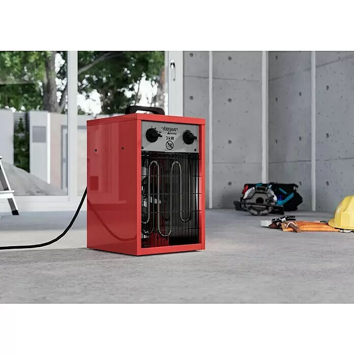

Zitat von Gutscho Beitrag anzeigen
Ist da eigentlich eine ander Heizung als Heizlüfter sinnvoller oder wirklich einfach mal die 1kw für die halbe Stunde durchblasen um 25° zu erreichen? Vor allem ist ein Heizlüfter in einem neuen Haus auch nicht unbedingt ein optischer Leckerbissen ;)
Wenn schon, dann richtig:
Bis 3kW gehen an einer normalen Steckdose.

Dann vielleicht doch besser ein Infrarotheizung mit Licht an die Decke
Fürs schnelle Aufheizen ist das Turbogebläse aber besser geeignet, oder nicht?
[Bild]
Den muss ich mir umlackieren auf Lila oder Rosa für meine Mädels. Dann wär das ein richtiges Highlight.
