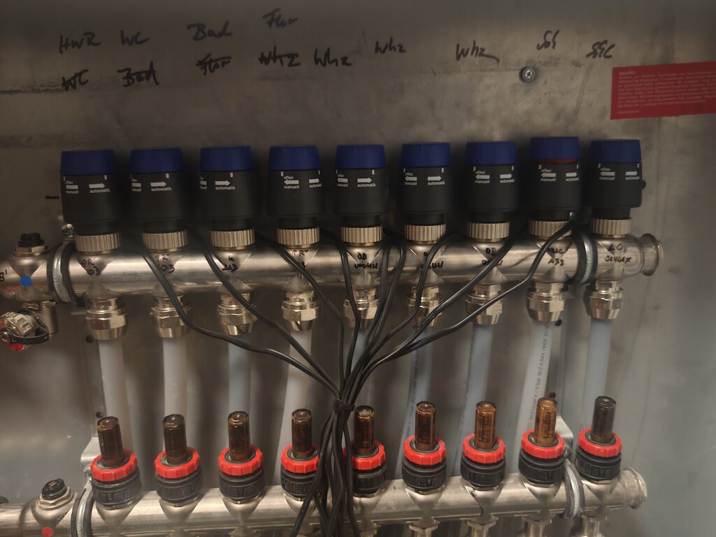

Wie auf dem Bild der FBH-Verteilung erkennbar, sind die Röhrchen total verschmutzt, weswegen ein Ablesen nicht wirklich möglich ist.
Habe auch noch Detailaufnahmen davon, allerdings noch nicht hochgeladen.
VG, André

Das Üv hast du richtig identifiziert. Du mußt nur die kleine Schraube öffnen und nach rechts drehen bis nichts mehr geht und die kleine Schraube wieder anziehen
Wenn möglich alle ERR aufdrehen.

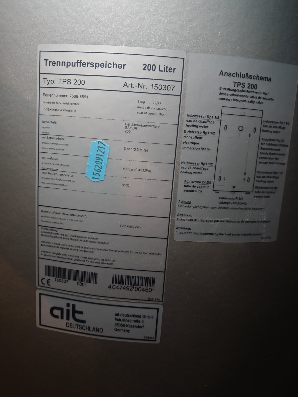

Reihenpufferspeicher glaube ich nicht so ganz wenn auf dem Bild auf dem Speicher schon Trennpuffer steht.

Sollte ich die Top Meter reinigen?
Ist das Verschlammen eigentlich ein Problem, sodass die HKs gespült werden sollten?

Reinigen kannst du die Stellglieder, wird aber wieder kommen da irgendwo Stahl verbaut wurde und nicht mit aufbereitetem Wasser die Heizanlage befüllt wurde

Soooo, ich habe die ERRs in beiden Wohnungen voll aufgedreht, das ÜV auf 6 gestellt und die folgenden Werte eingestellt:

Man muss dazu sagen, dass mein Schwiegervater leider in der unteren Wohnung 3 Heizkreise noch nicht voll aufgedreht hatte. Er hatte mich falsch verstanden und nur alle anderen voll geöffnet.
In der oberen Wohnung sind alle Kreise geöffnet. Temperatur im Wohn-/Ess-/Küchenbereich (größter Raum) lag vorhin bei 23.2°C.
Die obere Wohnung hat eine Deckenhöhe von 2.40m wogegen die untere Wohnung bei 2.70m liegt.
Hier noch die Leitungslängen sowie die FBH VT der Wohnung oben.

3820256
Sieht jetzt mal mehr nach einer WP mit Fbh aus
Alle Räume über/um 100m den Durchfluss auf max einstellen, gut Schlafzimmer muss nicht sein da reicht dann hoffentlich noch die Hälfte. Bäder auch das maximale heraus holen
