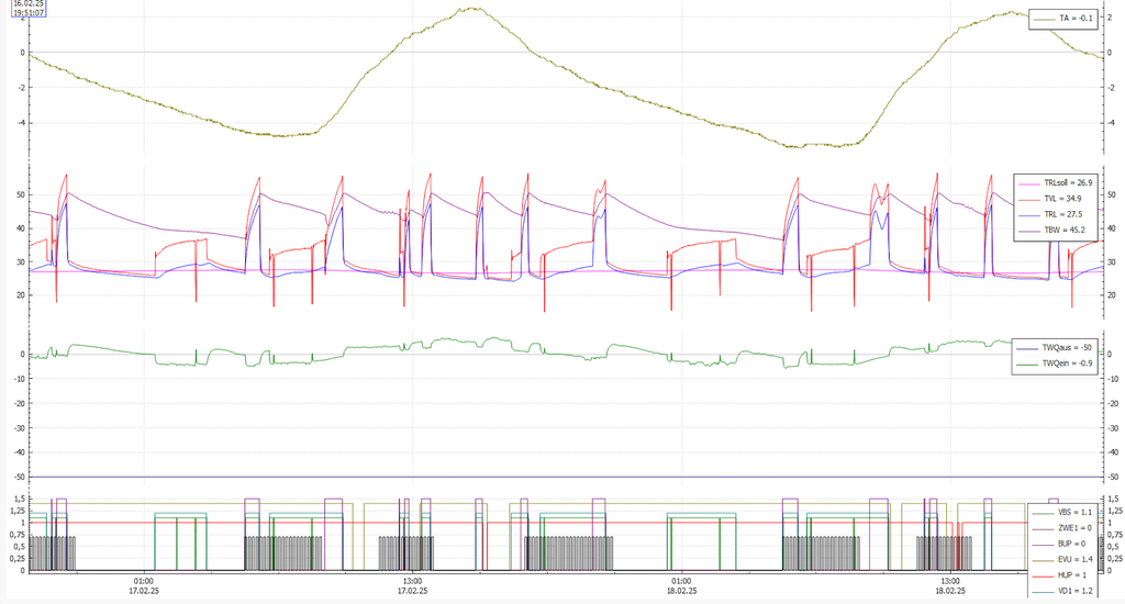

Moin,
Das ist ja schon mal was.
Inwieweit lässt sich das ablesen und wie interpretiert man die Kurve richtig?
Wie sollte sie im Idealfall aussehen?
Werde heute gegen Abend ein neues. dta auslesen.

Sie sieht schon recht gut aus, nur die Spreizung zwischen Vorlauf und Rücklauf sollte bei 0° Außen etwa 5K sein und dies ist bei dir 8K deswegen möchte Ich das mehr Durchfluss durch die lange Kreise geht.
Es sind von dem Stand jetzt nur kleinere Einstellungen.
Was mir Sorgen macht sind die vielen Verdichter Schäden an der Wp Serie die durch zu hohe Heissgas im Csv und Dta zu sehen sind.
Dies ist bei dir nicht zu sehen zur Zeit.
Dies ist immer am Ende der WW Bereitung und vielleicht hilft da wenn man die WW Temperatur nach unten anpasst.

Was sagt ihr zu den letzten beiden. dta?
Vielleicht hat sich die Anzahl der Einschaltvorgänge des Verdichters auch reduziert.
Das wäre ja wünschenswert.
Verfasser:
de Schmied
Zeit: 20.02.2025 21:15:14
0
3823104
Was mir auffällt ist das wir sehr viel WW verlieren. Wir verlieren innerhalb von 2Std unsere 6K Hysterese und daraus machen wir/du 6x Warmwasser. Dazu kommt noch die Unterbrechungen deines Stromanbieters der diese auch noch unterbricht.
Diese 6K verlieren wir auch bei Nacht innerhalb von 2Std. Hier würde Ich mal schauen ob es da offene Wasserleitungen gibt oä. WW Speicher besser dämmen ......
Die Zirkulation würde ich auch eindämmen oder die Zeiten verändern von 5 Min an und 5 Min aus in 5 Min an und 20 Min aus.
Beim heizen möchte ich auch noch etwas ausprobieren
Effizienzp. Nom.;10.00 V ---> 8V
Effizienzp. Min.;8.75 V ---> 3V
Hier möchte Ich sehen wie sich die Spreizung verändert
Ich habe mal zur Übersicht die 4 Tage zusammen gehängt

Ist die Anzahl der Starts von
Heizung = 7
Brauchwasser = 13
in der Zeit vom 2025-02-16 19:51:07 bis 2025-02-18 19:50:07
eigentlich "normal" und als "gut" einzuordnen?
Heizung = 7
Brauchwasser = 13
Zu viele Brauchwasserbereitungen ohne ersichtliche Entnahme durch Duschen o.ä..
Da stimmt etwas nicht, oder wird das Brauchwasser in der Badewanne vorgehalten?

@leoguiders -
die zu häufigen Brauchwasser Starts kann ich mir ehrlich gesagt nicht erklären. Außerdem, sofern ich das in den Daten richtig verstehe, "läuft" das Wasser bzw. die Heizung für das Brauchwasser seit dem ich die .dta hochgeladen habe, mal für nur 1 Minute, bis hin zu 49 Minuten.
Die Starts haben sich seit den Änderungen der Einstellungen wohl etwas verringert.
Aber warum das immer noch so viele sind, verstehe ich nicht. Wasserentnahmestellen sind nicht ständig geöffnet. Was könnte den sonst noch nicht stimmen??
Bezüglich der Isolierung - die Anlage steht auf dem Dachboden, wo das Dach selbst mit 240er Dämmung und der Fußboden ebenfalls, soweit ich weiß, mit 200er Dämmung ausgestattet ist. Also wirklich richtig kalt wird es dort oben nicht.
Fraglich ist, ob man durch die Zirkulationseinstellungen noch etwas verändern kann.
