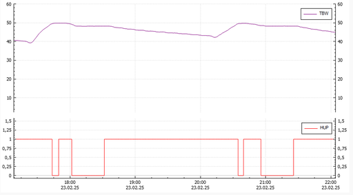

Zitat von df3qq Beitrag anzeigen
Was mich wundert, warum ist die HUP solange in dem dargestellten Zeitfenster aktiv?
Das ist ja in den Nacht-/Morgenstunden. Oder interpretiere ich hier etwas falsch?
Anscheinend ist die Pumpenoptimierung aktiv (Schnüffelmodus), da springt die HUP in regelmäßigen Abständen an und versucht den TRL über den TRLsoll zu bringen um festzustellen ob noch genug Energie im System ist. Die Pumpe läuft dabei mit der im Effizienzpumpen-Menü eingestellten Min-Spannung (bei dir 8.7V).
In dem Fall ist das nicht mehr gelungen bis um das untere Hystereseband durchbrochen wird und ein Heiztakt beginnt.
Und man sieht hier wunderbar, wie die TBW abfällt :-(
Zeitspanne: 21:00 - 5:00. Leider ist die Auflösung nicht gut (Screenshot).

3824972
@leoguiders
Bedeutet also, wenn HUP=1, dann TBW = Abfall der Temperatur.
Das wird verursacht, weil dem BW während des Heizbetriebes der FBH Temperatur entzogen wird. Ursache hierfür ist das vermutlich nicht vollständig schließende 3-Wege-Ventil, richtig?

leoguiders
Zeit: 25.02.2025 22:16:18
0
3824783
Woran hast du das erkannt bzw. was ist der Grund dafür und wo sitzt das gute Stück?
Wenn die HUP läuft verlierst du Wärme im Brauchwasserspeicher.

Bitte schaut euch doch einmal die letzten 48 Stunden an und sagt mir, was euch da auffällt und was ich ggf. noch schauen und/ oder ändern sollte.
Zur Erinnerung - ab dem 12.03. lief die Heizung nicht mehr.
Gestern Abend lief nach Tausch des Ventils und der Anode das Entlüftungsprogramm. Danach lief die WP und hat das WW wieder aufgeheizt.
Die EE-Pumpe ist zurzeit noch auf 10V / 5V eingestellt. Das ÜV noch auf 3.
