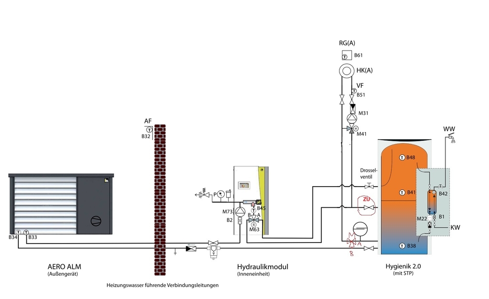

Hallo zusammen,
da es in meinem Technikraum eng zu geht würde ich die Kühlfunktion für den Fußboden gern ohne zusätzlichen (Kälte)Puffer nutzen.
Der Hersteller ist nicht Hilfreich und verweist auf die Notwendigkeit wegen "Takten" "Mindestdurchfluss" "Laufzeit" etc...
Darauf, dass auf 3 Etagen ca. 300m2 Heiz(Kühl)Kreisfläche zur Verfügung stehen, geht er nicht ein.
Wie ist eure Erfahrungen bezüglich eines direktem Kühl-Kreises?

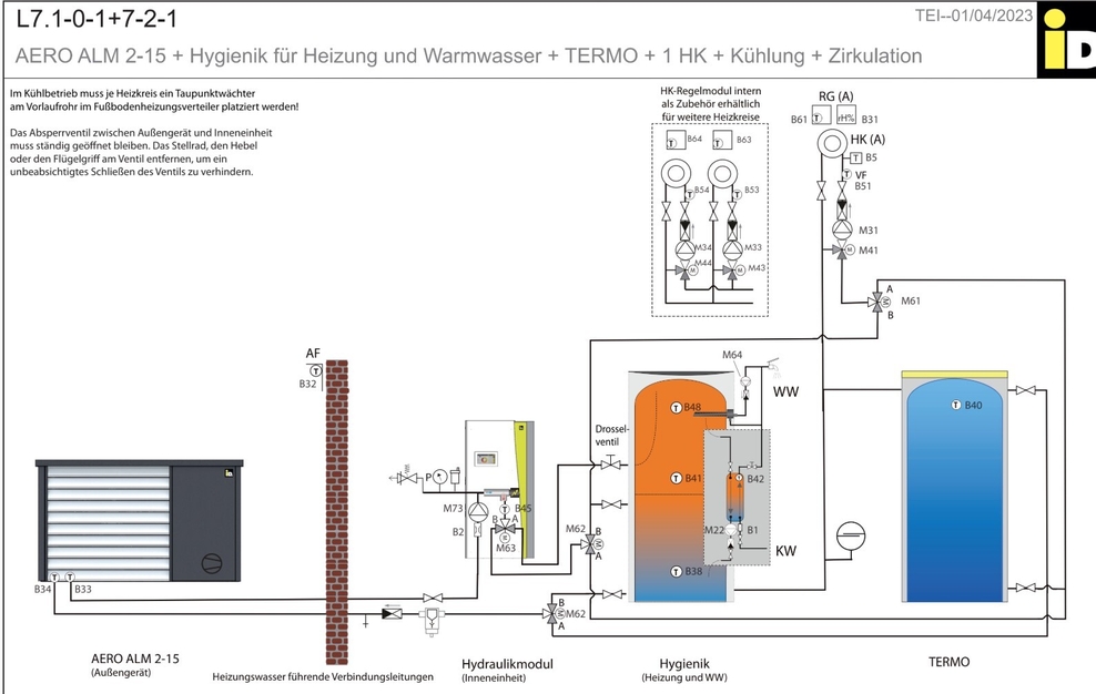

wo würde ich mir das vorstellen, das Ventil im Vorlauf zum Puffer wäre im Sommer dann manuell zu schließen.
Der Rücklauf wird über das Motorventil, beim Kühlbetrieb nicht über den Puffer sondern direkt vom Heizkreis zur WP gefahren..
Diese Ventil wäre dann die einzige Baumaßnahme für die Befähigung zum Kühlbetrieb.
Hier ist die "unverbindliche" Empfehlung von IDM, mit dem Kältespeicher als hydraulische Weiche

Das Problem ist also der Kombispeicher. Hier ist es üblich einen zweiten Kreislauf mit separatem Puffer und zusätzlichen Umschaltventilen zu bauen.
Die Stichanbindung zum Warmwasserspeicher beim Kühlen einfach abzudrehen könnte ggf. Probleme bereiten. Zumindest müsste wohl auch der Mischer deaktiviert werden, damit der gesamte Volumenstrom der WP auch sicher in die Heizkreise geht.

Zitat von godek Beitrag anzeigen
kannst du sie vermutlich zu große Wärmepumpe und den schlechten Kombi Speicher noch umplanen?
Auch diese Anlage lässt sich gut Betreiben (JAZ 4,5)
Bedarf aber etwas mehr Hirnschmalz ;-)
Mit Nachtabschaltung, flacher Heizkurve, sowie bewusstem Umgang mit WW funktioniert das sehr gut.
Der (Parallel) Puffer wird im Heizbetrieb eh nicht durchströmt, da der Mischer i.d.R. voll offen ist und alles mit (meist 27°C) direkt in die Heizkreise geht.
