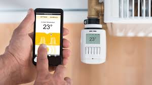

Sie ist Anfang Oktober in eine neue Wohnung eingezogen und hat ein Problem mit der Heizungsanlage. Bei den jetzigen AT von 0° wird das Wohnzimmer bei Ihr nach Stunden nicht wärmer als 19°. Im selben Raum (gegenüberliegende Wand) befindet sich auch der Raumthermostat der Heizungsanlage und dieser erreicht die eingestellten 22° nie.
Der Regler am 33er HK ist voll aufgedreht und es gehen am VL 65° rein und am RL 40° raus. Es ist der letzte HK im Heizkreis und mit einem sehr dünnen Kupferrohr angeschlossen.
Die Hausverwaltung haben wir schon angeschrieben und ein Monteur einer Heizungsfirma hat sich das angesehen. Der schaute sich das optisch an und meinte HK sei vielleicht verstopft/schlammig, die Therme selber arbeitet korrekt und bei den anderen kleineren Räumen gibt es auch nicht das Problem. Er bespricht das mit der Hausverwaltung.
Die Hausverwaltung antwortete, es sei kein HK-Problem, da meine Tochter testweise einen elektronischen Regler (Fritz402) nutzt, der wohl das Problem sein sollte.
Dem haben wir in einer Mail vehement widersprochen. Den alten Regler wieder dran und es bleibt immer noch kalt. Seit dem, keine Antwort mehr.
Meine Frage, wie viel Temperatur-Delta darf so ein HK haben, kann ich daraus Rückschlüsse auf einen zu geringen Durchfluss ziehen?
Sind diese elektronischen Regler wirklich kontraproduktiv?
Was kann ich als nicht-Fachman selbst prüfen?
Ist es sinnvoll schon mit Mietminderung zu drohen, falls der Mangel nicht abgestellt wird? Muss ich da gewisse Fristen einhalten?

Thermostatventile -ob elektronisch oder nicht- können nur drosseln, also für weniger Heizleistung und damit eine Temperaturbegrenzung nach oben sorgen. Reicht "ganz offen" nicht, kann es nicht wärmer werden.
Ein Raumthermostat kann eine Temperatur nicht "erreichen". Er kann -je nach Typ und Art- vielleicht dafür sorgen, dass die Heizanlage genügend Leistung zur Verfügung stellt, dass die Wunschtemperatur erreicht wird. Wird denn dort die Soll- oder die Isttemperatur angezeigt? Oder ist das wählbar?
Eine VL-Temp von 65°C ist ja schon ziemlich hoch. Die Spreizung von 25K (suffizient und wie und wo gemessen?) spricht für zu wenig Durchfluss im HK, die für die Heizleistung relevante Durchschnittstemperatur beträgt damit 52,5°C. Mit mehr Durchfluss könnte die Spreizung auf z.B. 10K gesenkt werden. Durchsschnittstemperatur dann 60°C mit entsprechend höherer Heizleistung.
Die Positionierung des hier thematisierten HK am Ende des Heizkreises könnte ein klassischer Fall des mangelnden hydraulischen Abgleichs sein. Wie verhalten sich denn VL-T und RL-T (Ventil ganz offen) am ersten (und den anderen) HK im Heizkreis?
Was tut sich an der Spreizung am Problem-HK, wenn ihr probeweise die anderen HK-Ventile zudreht?

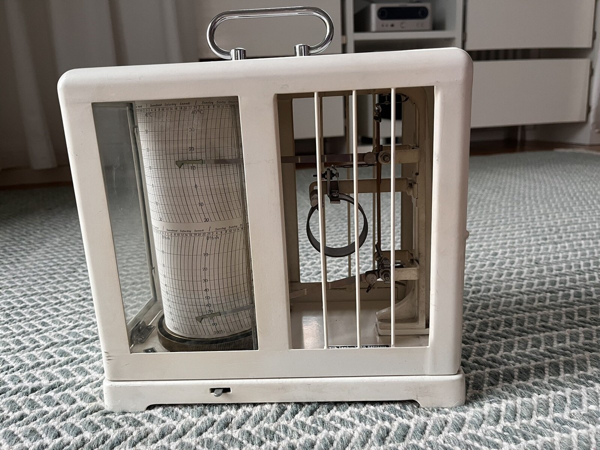

Für genau diese Fälle gibt es den Lambrecht Trommel Papier Temperatur & Feuchte Schreiber..
Dieser hat eine Aufzeichnungsdauer von einer Woche und das für 24 Std, damit kann erstmal die Raumtemperatur & die Raumfeuchte damit gemessen werden. Mit der Raumfeuchte kann ein Rückschluss über das gesamte Heizverhalten zurückverfolgt werden, sofern in der Wohnung keine Wäsche getrocknet wird, alles schon mal vorgekommen.
Wir hier in der Firma haben ein Temperatur & Feuchte Schreiber für den Kunden in der verdeckte Ausführung und mit einem Bodenkontakt Entfernung Meldung. Besonders im öffentlichen Gebäuden wie Schulen & Kindergärten, die immer wieder mal über eine zu kalte Räumlichkeit klagen, ist dieses (für den Benutzer verdeckte Messgerät) eine wirkliche gute Hilfe dort den Wahrheitsgehalt der Kundenaussagen mit zu überprüfen.
Und mit dem Entfernung-Bodenkontakt, nun damit wird bei jeden anheben des Messgerätes auf den Papier Registrierstreifen eine entsprechende Meldung hinterlassen, um nachher zu beweisen, dass dieses Messgerät vom Vorgesehenen Mess- Überprüfung Ort vom Kunden versetzt worden war.
Das hatte schon zu richtigen, auch teilweise heftigen Diskusonen geführt, wo der Kunde behauptete, dieses Messgerät überhaupt nicht angefasst zu haben.. was aber der Markierungsstrich auf dem Registrierstreifen Papier eindeutig nach bewiesen konnte.. Nach dem Motto ist der Handwerker aus dem Haus, dann ist der Kunde eben der Chef über dieses Messgerät.. um seine Forderungen damit durchzusetzen,
In vielen Fällen ist so eine Temperatur Regelung der wirkliche (negative) moderne Übeltäter..

Heizkörperventil abschrauben. Dann 2 Tage abwarten. Dann weißt Du welche Temperature mit diesm HK erreicht werden kann. Ist das immer noch zu niedrig kannst Du gegen den Vermieter vorgehen. Wenn nicht, Heizverhalten an die Gegebenheiten anpassen.
Auf keinen Fall das HK-Ventil abschrauben, denn dann läuft das ganze (heiße) Wasser aus dem System.
Ob Du nun den Thermostakopf ganz abschraubst oder ganz öffnest, ist im Prinzip egal, denn in beiden Fällen ist bei intaktem Ventilunterteil der Durchfluss maximal (bis zu einer Temperatur am Thermostatkopf von ca. 26°C).
Was Du allerdings unbedingt bei abgeschraubtem Thermostatkopf überpüfen solltest:
Kann der dann sichtbare Ventilstift frei ein- und ausfedern (ca. 3mm)?
Der Federdruck ist kräftig, daher etwas Hartes zwischen Finger und Stift legen (z.B. Münze).
Wenn der Thermostatkopf ab ist, kannst Du gleich schauen (Foto?), ob das Ventilunterteil voreinstellbar ist.
2.700€ - das lohnt sich für den TO bestimmt...

0
3821467
Gerade die Fritz-Dinger können aber problematisch sein, wenn der Heizkörper in einer Nische und mit Fensterbank oben drüber.
Evt noch Couch davor...
Da würden dann dort in der Nische locker 30 Grad erreicht und der Thermostat schaltet ab.
Ich würde testweise den Thermostat anschrauben (der Raumregler schaltet die Heizung ja eh ab, wenn Temperatur erreicht, also kein Risiko den Raum zu Überheizen) und 24h abwarten.
Vor dem Heizkörper sollte natürlich ausreichend Platz sein
