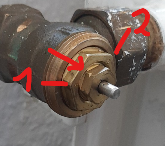

Ich weiß zwar nicht wo die 1,25 herkommen, aber ich werde morgen früh mal zur Wohnung fahren und mir das mit Brille und zusätzlicher Lupe ansehen.
Der kleinere Sechskant ist die "Einstellschraube". Auf dem Äußeren sind Werte eingestanzt.
Bei genauerer Betrachtung bin ich mir allerdings nicht sicher, ob die Kerbe in der Einstellschraube tatsächlich die relevante Markierung ist.

Zitat von delta97 Beitrag anzeigen
die Frage ist, was für ein Ventileinsatz aktuell verbaut ist. Sinnvoll wäre heute ohne Booster Pumpe ein Ventileinsatz ohne Voreinstellung mit minimalem Druckverlust.
Es ist nach wie vor der selbe Ventileinsatz wie auf dem Bild verbaut.
Daran lässt sich auch nichts einstellen. Der 11er Drehkranz bewegt sich nur in eine Richtung „rausschrauben“. Die Kerben sind gleichmäßig über alle Ecken verteilt. Es gibt keine Hilfreiche Markierung.
Mit dem experimentieren komme ich hier nicht weiter.
Gruß
Andreas

Ich denke du brauchst einen Ventileinsatz ohne Voreinstellung, zwecks minimalen Widerstand. Frag mal KI oder benutze die Suche hier im Forum & Gruss delta97
climatecontrol.imiplc.com/de-ch/produkt/standard
store.danfoss.com/de/..../Heizkörperperthermostate/Ventilgeh%C3%A4use/Thermostatventile-ohne-Voreinstellung/RA-FN/

Hallo,
OK, ich kenne mich nicht aus... sorry!
Aber warum sind da 2 Sechskant?
Der äußere, große ist ja wahrscheinlich zum Einschrauben / Ausschrauben des gesamten Ventils.... OK.
Aber wozu ist dann der innere, kleinere Sechskant? Den sollte man ja nicht extra noch rausschrauben können. Also "logisch" wäre mir das halt nicht.

PS:
OK, ich kenne mich nicht aus... sorry!... (Halt nur schrittweise "Ideenfindung" eines Laien von mir)
Haben manche HK die Voreinstellung / Drosselung nicht auch nur an der anderen "Seite" (manchmal) - halt dann extra (nur) am RL...?

3909653
Ein HK ist typischerweise voll offen. Dafür hat man ja den HA gemacht. Und das Thermostatventil regelt nur bei Sonneneinstrahlung ab. Die Leistung von HK, die aus historischen Gründen zu gross sind, kann man mittels Voreinstellung der Ventile reduzieren.
Im konkreten Fall ist ein Ventil mit Voreinstellung kontraproduktiv wegen zusätzlichem Widerstand. Also braucht es ein neues Ventil OHNE Voreinstellung mit minimalem Widerstand HTD ../p/3909340
