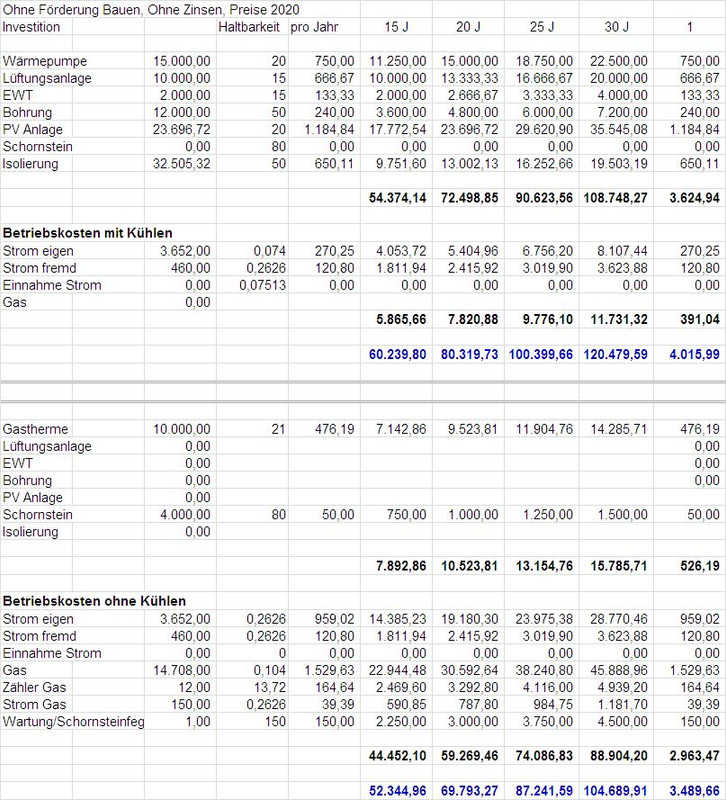

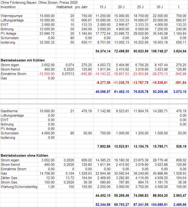

Wärmepumpe ist zu teuer!
Verfasser:
Weissnixx
Zeit: 03.03.2025 13:44:09
0
3826860
Die Daten beziehen sich auf 2020. Der Vergleich bezieht sich auf ein KfW 100 und ein KfW 40++ Haus.
Einmal mit
und einmal ohne Stromförderung.
Wir haben es trotzdem gemacht.

mir hat sich der Sinn Deines Vergleiches noch nicht richtig erschlossen:
ist das ein Vergleich zweier unterschiedlicher Häuser?
Das eine mit schlichter Gasheizung und das andere mit SWWP, Lüftungsanlage und PV?
Und was meinst Du mit "Stromförderung"?
Es wird ja immer wieder diskutiert, ob sich WP lohnt. Habe nun mal unsere Ausgaben herangezogen und den Vergleich von unserem Haus als KfW 100 (Referenzhaus) und dem tatsächlich Gebauten aufgestellt. Bei dem KfW Haus gibt es ja etwas Isolierung, die habe ich mal außen vor gelassen.
Mit Stromförderung meine ich die Einspeisevergütung, da Sie ja unabhängig vom Markt für 20 Jahre garantiert ist. Ab dem 21. Jahr habe ich dann noch 1,5 Cent/kWh als Einnahme gerechnet.

Du vergleichst Äpfel mit Birnen. KWL, EWT und Isolierung entweder bei beiden rein oder bei beiden raus. So ist es kein sinnvoller Vergleich Gas vs. WP. Bei PV-Anlage ist es auch unklar, was da genau gerechnet wird. Entweder bei beiden raus oder bei beiden rein. Wahrscheinlich enthält diese auch noch unrentablen Speicher. Bei knapp 24k€ erwarte ich da eigentlich >20kWp.

Zitat von gnika7 Beitrag anzeigen
Du vergleichst Äpfel mit Birnen. KWL, EWT und Isolierung entweder bei beiden rein oder bei beiden raus. So ist es kein sinnvoller Vergleich Gas vs. WP. Bei PV-Anlage ist es auch unklar, was da genau gerechnet wird. Entweder bei beiden raus oder bei beiden rein. Wahrscheinlich enthält diese auch[...]
Das mit dem KWL und EWT raus sehe ich anders. Beide sparen beim Energieverlust gut ein. Das KfW 40+ ist ja wegen der Rückgewinnung bzw unsere Lösung des Vorheizens und -kühlens, warum soll ich dies dann außen vor lassen? Die Referenz hat Fensterlüftung. Die PV habe ich hineingenommen, weil ich ja so für sehr wenig Geld Strom verfügbar habe. Die Isolierung habe ich hineingenommen, da diese hauptursächlich für den geringen Verbrauch steht.
Die WP wird den Verkauf des Stromes erst interessant.
Der Blickwinkel dabei geht vom Ganzen aus. Das Gebäude als KfW 100 bzw Kfw 40. Man könnte die Abschreibungsdauern verändern.
Viele hier im Forum haben Bestandsimmobilien, für die das KfW 100 steht
Die PV hat nur 19,3 kWp und einen 11 kWh Speicher.

Zitat von Sockenralf Beitrag anzeigen
Muss sich eine WP denn lohnen?
Eine WP wird also NUR DANN angeschafft, wenn sie die günstigste Variante ist?
Wie unter dem Zweiten Bild steht, wir haben es trotzdem gemacht.
Ich kann hier nur für meinen Fall reden. Wir hätten viel Investment gespart, wären wir mit der KfW 100 Lösung zufrieden gewesen. Seinerzeit war der Gaspreis noch günstiger, als der Strom. Über das Klima wurde ja schon viele Jahre gesprochen. Zur Vermeidung fossiler Energieträger kam unsere Entscheidung.
Im Nachgang haben wir uns dann nochmals damit auseinandergesetz, wie es denn nun aussieht. (Noch) ist es zu teuer.
Ja, muss sie unter Berücksichtigung aller Kosten. [...]
Wir hoffen ja, das der Tag kommt, wo sich das Inverstment nicht nur klimatisch rechnet.
Rechnet man die Fördergelder dazu ist die Lösung auch wirtschaftlich sinnvoll. Dann fehlen aber noch die Finanzierungskosten .... Wir haben beide außen vor gelassen.
Die Zahlen zeigen uns, das die Abweichnungen bis dato ohne Förderung noch nicht wirtschaftlich genung sind. Hier sehe ich die Industrie und die Politik in der Pflicht.
Das mit dem KWL und EWT raus sehe ich anders. Beide sparen beim Energieverlust gut ein. Das KfW 40+ ist ja wegen der Rückgewinnung bzw unsere Lösung des Vorheizens und -kühlens, warum soll ich dies dann außen vor lassen? [...]
Weil du dann nicht WP vs. Gas vergleichst, sondern KfW40+ vs. was auch immer.
Die Entscheidung, das es keine Gasthrme werden soll kam bei uns recht schnell, dann fing das Drumherum an, so kam dann die Lüftungsanlage hinzu, später der EWT. Dann ging es weiter mit PV, dann kauft man nicht so viel Strom dazu bis wir dann im Kreis rechnend die Isolierung immer weiter verstärkten. Es war ein Prozeß, der Energieberater wollte das nicht so mitmachen, wir fanden das Toll bei der Uni Kassel und haben so in gut 200 Berechnungen das dann gebaute Haus entworfen. Die zentrale Entscheidung lag bei der WP.
Um überhaupt einen Vergleich anstellen zu können, da so viele Interaktionen gegeben sind, haben wir für uns gesagt, wir schauen von oben drauf. Was kostet das Haus in der einfachen bzw in der komfortablen Version.
So kamen wir zu der besagten Aufstellung. Mit dem Vergleich über die Zeit relativierte sich das Thema. Wir sind beide keine Kaufleute, Da man uns so viele Argumente nannte, die gegen eine WP (plus Zubehör) sprachen und diese Vorträge aus unserer Sicht zu kurz gegriffen waren, haben wir die oben abgebildete Berechnung gemacht. Vor ein paar Jahren sahen die Zahlen noch ungünstiger aus. Wir sehen über die Jahre den Trend, daß es wohl besser wird. Ob der Punkt jemals erreicht wird, daß die Konzeption mit der WP auch wirtschaftlich interessant wird, wird sich zeigen.

Zitat von cmuesei Beitrag anzeigen
...Unser Umbau von Öl auf WP hat nach Förderung ca. 13T€ gekostet, ohne jegliche Sanierungsmaßnahmen am Haus. ...[...]
Irgendwann kommt ihr auf die Idee, doch etwas am Haus machen zu wollen, was auch immer. Wie sieht dann die Rechnung aus?
Klimatisch ist das ja sinnvoll, wir haben bewußt die Förderungen außen vor gelassen, da der Staat nicht unendlich Geld zur Verfügung hat und irgendwann in der Zukunft solches Investment wirtschaftlich sein muß, da sonst keiner mehr die Mieten zahlen kann.
Es soll ja am Ende nicht heißen, wir haben die Klimaziele erreicht, deshalb müssen wir nun alle auf der Straße leben.
Die Förderungen sind sinnvoll, das stellen wir nicht in Frage.
Die Entscheidung, das es keine Gasthrme werden soll kam bei uns recht schnell, dann fing das Drumherum an, so kam dann die Lüftungsanlage hinzu, später der EWT. Dann ging es weiter mit PV, dann kauft man nicht so viel Strom dazu bis wir dann im Kreis rechnend die Isolierung immer[...]
Ich verstehe zwar grundsätzlich eueren Enscheidungsprozess, dieser ist aber für einen sinnvollen Vergleich nicht ausschlaggebend. Wenn dann wäre das folgendermaßen zu berücksichtigen.
Ausgangslage normales Haus. Dann wäre ein sinnvoller Ablauf eher so
1. PV: ja/nein
Ja, da wirschaftlich. Einziges Investment am Haus, das eine Rendite generiert.
2. WP oder Gas
WP, da unter anderen wegen PV rentabler als Gas (auch das Risiko ist bei WP geringer)
3. KWL ja/nein
KWL(+EWT) ist unwirtschaftlich. Energieeinsparungen werden im wesentlichen durch Betriebskosten aufgefressen. Nutzen durch Komfortgewinn ist aber auch vorhanden. Deshalb Entscheidung für KWL. BTW: EWT sehe ich heute als Unnütz. Das Geld ist sinnvollerweise in einen Kaltwasserregister investiert.
4. Bessere Isolierung: ja/nein
Bei heutigen Energiepreise unrentabel. Die Erfahrung zeigt, dass diese aber steigen. Daher Entscheidung für Isolierung, da Hedge gegen steigende Preise.
TL;DR
PV+WP sind wirtschaftlicher als die Alternative Gas(+PV)
KWL/Isolierung sind unwirtschaftlich, steigern jedoch Komfort und hedgen das Risiko.
...3. KWL ja/nein
KWL(+EWT) ist unwirtschaftlich. Energieeinsparungen werden im wesentlichen durch Betriebskosten aufgefressen. ...[...]
Den Schluß verstehe ich nicht.
Die Betriebskosten belaufen sich auf rund 20 €/a für Filter und 239 kWh Strom für das anteilige Kühlen und Lüften. Einsparung rund 25% von 3.385 kWh Kühlen (Anteil Luft kühlen) und 3.095 kWh für die verhinderten Lüftungsverluste beim Heizen. 3.941 kWh / (20+ 239*0,2626) € = JAZ 47. Reale Kosten mit PV-Stom belaufen sich auf 239*,88*0,0751+239*0,12*0,2626+20= 43 Euronen
Wie kommst Du zu dem Schluß, die Betriebskosten im Verhältnis zur Energieeinsparung zu gering?

Zitat von Didi-MCR52 Beitrag anzeigen
...Du vergleichst zwei unterschiedliche Häuser....[...]
Nein. Es handelt sich um das gleiche Haus. Einmal "Altbau" und einmal "Neubau".
Beim "Altbau" liegt der Wärmebedarf bei 14.700 kWh (19°C), beim "Neubau" bei 3.950 kWh (23°). Da die Isolierung, die WP, die Bohrung, die Lüftung oder die PV Einfluß auf den Verbrauch bzw die laufenden Kosten haben, kann ich diese nicht ohne weiteres trennen. Die unterschiedlichen Abschreibungszeiten spielen hier auch noch eine Rolle. Die Bohrung so materialtechnisch 110 Jahre Haltbarkeit haben. Haben diese aber nur mit 50 Jahren angesetzt.
Das was ich da abgebildet habe zeigt, daß das Konzept im Ganzen noch nicht wirtschaftlich ist. Nur mit Hilfe der garantierten Einspeisevergütung wird das Konzept wirtschaftlich.
Soweit ich hier die Preise gelesen habe, sind diese seit 2020 deutlich angestiegen. Und zwar mehr, als die wirtschaftliche Entwicklung erklären kann. Mit den staatlichen Förderungen werden aus meiner Sicht die Hersteller gefördert und nicht der Endkunde unterstützt. Wären die Preise fairer würden sich der Trend zur CO2 armen Energienutzung eigendynamisch entwickeln.
Wir haben versucht es möglichst ausgewogen einzuordnen.
Vielleicht um den gleichen Grundriss, aber zweierlei Ausführungen.
Fakt ist, weder PV noch Lüftungsanlage noch Zusatzdämmung sind Voraussetzung für eine WP. Andersherum kannst du diese Komponenten auch in ein Haus mit Gasheizung einbauen.
Die Lüftungsanlage erhöht den Wohnkomfort.
Die PV macht sich auch ohne Wärmepumpe nach x Jahren bezahlt. Mit WP zwar früher, aber weder bedingt PV eine WP noch WP eine PV.
