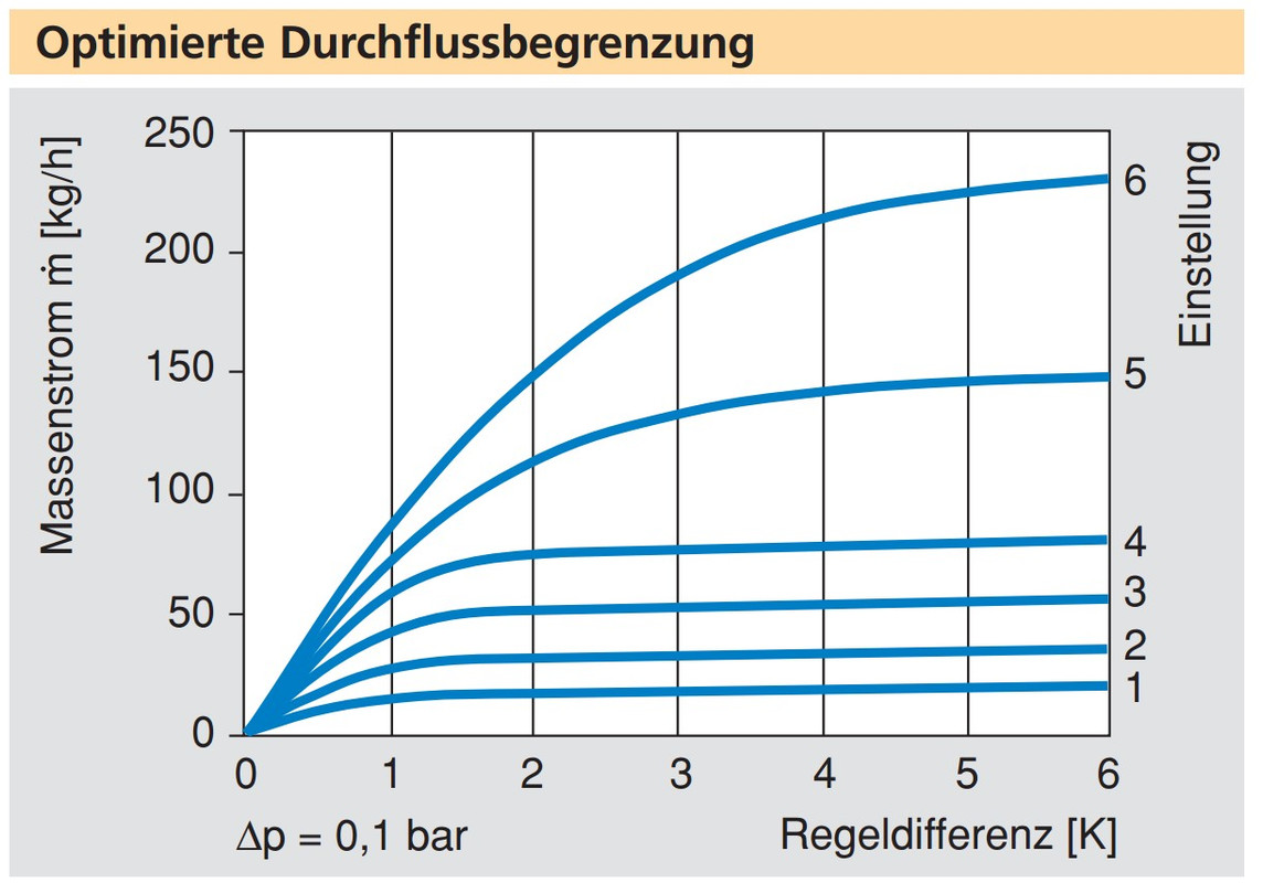

Hallo alex66,
das mit den HK-Thermostaten ("ERR") ist erheblich "schlimmer" als es Technikbegeisterter schon schreibt.
Ich habe hier mal die Regellinie von solchen ERR (Quelle: IMI ehem. Heimeier) einkopiert. Auf der Y-Achse ist die Durchflußmenge in % ("voll auf" = 240L/h) und auf der X-Achse ist bei "=" die RT und die °-Zahlen nach rechts ist die Abweichung der IST-RT vom Soll nach unten (-2 wäre bei einem Soll von 20° also 18°). 240L pro Stunde sind bei einer für WPs üblichen Spreizung von 3 - 5° für HK 800W bzw. 1.400 W, was dem Wärmebedarf eines durchschnittlichen Wohnraums bei eher wenig Dämmung entspricht. Schon bei 1° unter der Soll-RT werden die 240 L/h auf 37% reduziert!!!
Entscheidend ist, dass der Durchfluss schon vor Erreichen der Soll-RT erheblich reduziert wird und bei Soll-Temp. 0 l/h ist. Schon bei 1° unter der Soll-RT werden die 240 L/h auf 37% reduziert!!! Das erfordert logischerweise höhere VLT, um die gewünschte RT dennoch zu erreichen. Und die höheren VLT sind deswegen nötig, weil der Durchfluss eben geringer als gemäß Auslegung ist. Denn Heizleistung des HK wird maßgeblich durch den Durchfluss und der Differenz zwischen der mittleren Temperatur im HK und der RT bestimmt. Durch das Abriegeln des Durchflusses wird wie bei einem Leistungssportler dessen Power reduziert, weil er weniger Sauerstoff bekommt als er bräuchte.
Zudem solltest Du Dir mal auf Youtube dieses Erklärvideo ansehen, wo die Funktion der Voreinstellbarkeit des Ventileinsatzes - bitte nicht mit der Einstellbarkeit des ERR-Kopfes mit den Stufen 1 - 5 mit 3 = 20° verwechseln!!! - und der eigentliche Sinn des auf diesem Ventileinsatz aufgeschraubten Thermostatkopfes erklärt werden.

Wäre ich Fußballer, würde ich sagen, dass ist total hoch-sterilisiert :-D
Aus der Realität kann ich sagen, ERR ist überhaupt kein Problem. Bei uns läuft das optimal und sehr effizient (JAZ > 4 bei LW-WP und HK).
In der Theorie sehen die Unterschiede weit schlimmer aus als sie in der Praxis sind, weil die Drosseleffekte für alle HK gleich gelten. Die Pumpe muss halt etwas höheren Druck liefern, fertig. Das ist aber bei jedem Ventil und Winkel so...
