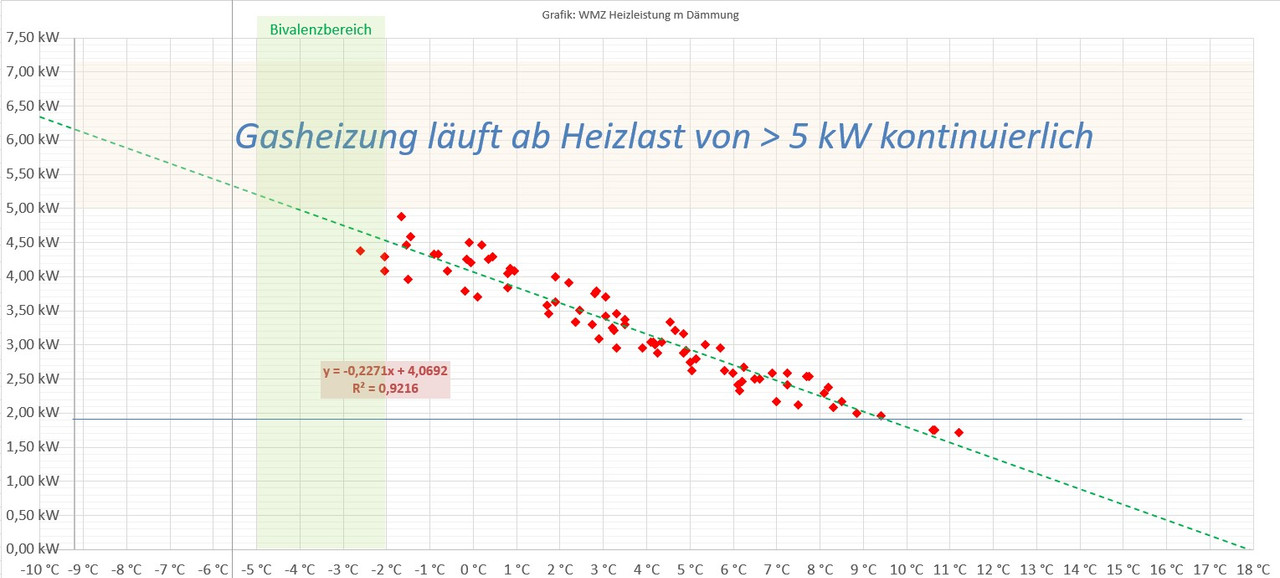

Jetzt zu deinen Anmerkungen Eddi, ich sehe das auch anhand meiner Erfahrungen mit der bei mir verbauten Vitodens 300-W B3HA (11 kW) so, dass wahrscheinlich keine hydraulischen Probleme zu erwarten sind, 400 L/h minimal sind bei den niedrigen Vorlauftemperaturen einer Wärmepumpe doch locker drin.
Dort wird mir im Display ja auch die (ultraschallgemessene) Durchflussmenge ziemlich genau angezeigt, hatte ich zusammen mit Anlegetemperaturfühlern damals als günstige Lösung gut für die Verifizierung/Optimierung des gerechneten hydraulischen Abgleichs und die Durchführung des thermischen Abgleichs "missbraucht".
Die Rechnung wurde nämlich mit einer zu hohen Spreizung vorgenommen, das war ziemlich suboptimal...
Aber die Idee mit dem Einbau eines Wärmemengenzählers behalte ich mal im Hinterkopf, obwohl ich halt auf eher konventionelle Art Daten über mehrere Jahre hinweg gewonnen habe.

Ich möchte an dieser Stelle versuchen, anhand eures bisherigen Inputs mal ein erstes Ré­su­mé zu ziehen.
Der grundsätzliche Tenor ist, die Angebote müssen verändert bzw. nachgebessert werden, auch um die "Flexibilität" bzw. Kundenorientierung des jeweiligen Heizungsbauer sicherzustellen
Zwei Angebote stehen noch aus, eins davon mit einer Weishaupt Variante.
Fast alle (mich eingeschlossen) sehen die kleinere 55er Variante als die sinnvollere an, Micha hat darauf hingewiesen dass aber eine zu knappe Auslegung bei Vaillant-Geräten während Abtauwetter zu unangenehmer Geräuschentwicklung führen kann.
Es muss auf jeden Fall die bestehende Schwerkraftzirkulation gebändigt werden (ich z.B. nutze den Vorgänger der Vortex BWO 155 SL auf niedrigster Stufe und bin recht zufrieden), bzw. sollte die Zirkulation optimalerweise aus Effektivitätsgründen vernünftig stillgelegt werden.
Dies bedingt aber entweder deutlichen Komfortverlust in den oberen Bädern oder dort müssten (teuer, und von der Schüttleistung her weniger leistungsfähig!) hydraulische Durchlauferhitzer nachgerüstet werden, schwierig...
Der WW-Speicher ist eventuell mit 160 Liter für 4 Personen doch recht knapp bemessen, also sollte es schon ein 250 Liter Speicher sein (Micha schlägt sogar 300 Liter vor). Aber auch eine Frischwasserstation bei entsprechender Pufferspeicherlösung wäre nett.
Dadurch bedingt ist die Tower-Variante raus und es werden Einzelkomponenten.
"Ajokr" plädiert für einen 100 Liter Parallelpuffer im Stich im Rücklauf der ohne Pumpe angebinden wird (nach Schweizer Schema 0020283760?), Micha präferiert einen 100 Liter? Rücklaufpuffer mit Überstromventil (auch Schweizer Schema) und Eddi bringt sogar die Variante einer direkt angeschlossenen Wärmepumpe (wahrscheinlich dann mit Überstromventil?!) ins Spiel, weil er die dafür notwendigen hydraulischen Verhältnisse als gegeben sieht.
Alle raten von einer wandhängenden Installation des Außengeräts ab und sehen die die Auswahl des richtigen Aufstellortes und ein gutes Fundament als essentiell an.
Es müssen keine Unmengen von ADGs verbaut werden, aber ein durchströmtes Trinkwasser-ADG wäre nett.
Klarerweise sollten weitere Optimierungsmassnahmen am Haus wie z.B. Tür- und Fensteroptimierung (bzw. Austausch), Kellerdeckendämmung, Rolladenkastendämmung aber auch Anpassung/Austausch allzu kritischer Heizkörperflächen durchgeführt werden. Fußbodenheizung bzw. Flächenheizung wäre optimal, ist aber aus verschiedenen Gründen keine Option.
Bitte sagt mir, wenn ich was Wichtiges vergessen bzw. "falsch" interpretiert habe...
Volker :-)

vielleicht nochmal was zum Inhalt des Angebots 1:
Erfordernis des Puffers muss man klären. Vaillant gibt eine verfügbare Wassermindestmenge im Heizkreis von 40L für die 55/6 und 50L für die 75/6 vor.
"Verfügbar" bedeutet: im Bedarfsfall nicht durch einen abgedrehten ERR am HK verschlossen. Wahrscheinlich verfügen alle HK über ERR. Dein Nachbar wird anders als Du den hydr. und therm. Abgleich noch nicht gemacht haben und vielleicht danach auch weiterhin nicht auf seine ERR verzichten wollen, obwohl nach therm. Abgleich der Einsatz von ERR in ständig bewohnten Räumen wie WZ, SZ etc. bekanntermaßen obsolet ist. (Ich habe auch den therm. Abgleich gemacht und habe alle ERR von meinen HK bis auf 2 im Keller im Gästebad und Gästeschlafzimmer demontiert; damit ist der Heizkreis immer offen und das Wasser darin folglich "verfügbar".)
Mit ERR jedenfalls ist im Zweifel eben kein Wasser fürs Abtauen oder für die Mindestumlaufmenge verfügbar, da alle oder einige ERR abgedreht sein könnten. Dann ginge eine WP auf Störung. Und dann wird aus Sicht des HB leider der PUFFER als REIHENPUFFER im Rücklauf mit dem Überströmventil von VL auf RL des Heizkreises nötig. Im Angebot fehlt die Angabe, ob der Puffer als REIHENPUFFER eingesetzt werden soll! Ob es eine Alternative mit den Schweizer Hydraulikplänen von Vaillant gibt, muss ich mir noch ansehen.
Anhand des Gasverbrauchs unter Verwendung des Heizlastrechners von Stiebel Eltron, mit Input: 2 Pers., Baujahr vor 1980, über 20 a altem Niedertemperaturkessel, Zirkulation und Soll-Temp. = 20° mit 1.000 m3 H-Gas = 11.000 kWh/a —-> ~4 kW Normheizlast ausrechnet (ich nehme an, dass der Anschluss schon von L- auf H-Gas umgestellt wurde? Ist es noch L-Gas: mit 10.000 kWH/a rechnen).
Damit wäre in jedem Fall die 55/6 die 1. Wahl - auch weil die 75/6 bei 7° AT nachteiligerweise statt auf die 2,1 kW der 55/6 und auch der kleineren Schwester 35/5 eben nur auf 3kW runtermodulieren kann, womit die WP auch bei 0° AT noch takten würde.
Die Raums. Heizlastberechnung macht der HB, um den Hydr. Abgleich machen zu können. Falls Dein Nachbar schon eine hat: gut, denn dann braucht es keine neue. Aber Achtung: in der nach DiN sind Verlustfaktoren drin, die die Heizlast hochtreiben. Keiner hier im Forum hat je berichten können, das die so berechnete Heizlast der später tatsächlich gemessenen entspricht! Folge sind dann immer zu große WP mit dem hier beschriebenen Modulationsnachteil, die eingebaut werden. Viel Umsatz für den HB, viel Ärger für den Besitzer in den Folgejahren.
Gruß - Eddi

Es ist hier in Düsseldorf noch nicht auf H-Gas umgestellt worden, also fällt die Heizlastberechnung noch günstiger aus. Und ein AtmoStor zusammen mit Schwerkraftzirkulation ist schon ein gieriges Ding.
Macht das bei der Heizlast einen Unterschied? MMn sollte das nur in den Umrechnungsfaktor von m³ in kWh eingehen.

Ich kenn die ganz exakten Zahlen nicht, aber wenn L-Gas ca. 10 & weniger Brennwert hat, sinkt dementsprechend auch der Jahresverbrauch in kWh um 10 % und das merkt man dann schon in der verbrauchsorientierten (Schweizer Formel) Heizlastberechnung...

Brennwert H zu L Gas ist ca. 11 zu 10 kWh/Nm3
Der Input für die Schweizer Formel ist doch der Wärmebedarf in kWh und nicht in m3 Gas ?! Der Wärmebedarf eines Hauses sinkt doch nicht, nur weil sich die Umrechnung ändert. Wenn Du Gas mit geringerem Brennwert beziehst, benötigst Du halt mehr Gas (in m3), als vorher, um den Wärmebedarf zu decken. Und das kompensiert den geringeren Brennwert. Sprich: bei gleichen Außen- und Innentemperaturen bleibt der Wärmebedarf in kWh gleich - unabhängig vom Umrechnungsfaktor m3 <-> kWh.
Verfasser:
Polo6R
Zeit: 10.03.2025 16:59:04
1
3829125
@ Volker Sorry, komme erst jetzt zum antworten :-) Komme nicht aus der Schweiz, bin seinerzeit mal über einen Bekannten auf die Schweizer Vaillant Pläne aufmerksam gemacht worden und sie wurden erfolgreich vom Vaillant WKD in Betrieb genommen :-)
Ich denke eine 55/6 ist die richtige Wahl, eine 35/6 wäre nur mit seperater BWWP möglich, falls das eine Option ist?
Ich plädiere weiterhin für einen größeren WW Speicher der einmal am Tag geladen wird, aus Komfort Gründen und weil die WW Ladung die Achillesverse der WP darstellt. Wenn man jeden Tag einen kleinen WW Speicher leer macht, dann muß die WP einen großen Temperaturhub machen, wofür sie ordentlich Energie benötigt, bei einem großen Speicher der noch einiges an Wärme hat fällt der Temperaturhub geringer aus.
Ganz besonders bei Abtauwetter ist jeder froh nur einmal am Tag WW zubereiten.
Desweiteren kann man über die Position des Temp.fühlers auch selbst bestimmen wieviel WW vorhanden ist.
Wenn Legionellen ein großes Thema sein sollten, dann muß der WW Speicher eher täglich komplett leer geduscht werden, dann ist man ganz sicher.
Von einer Friwa Lösung halte ich nichts, bei harten Wasser ist das ein Supergau.
Das gilt übrigens auch für Durchlauferhitzer bei harten Wasser.
Ohne Rücklaufpuffer eine reine Heizkörperanlage zu betreiben, ist möglich aber nicht sinnvoll. Der Puffer stellt die Abtauenergie bereit, somit werden die Heizkörper nicht kühl beim abtauen ( Komfort ), desweiteren erhöht der Puffer das Gesamtwasservolumen, was sich positiv auf die Laufzeit der WP auswirkt. Wichtig ist auch eine gute Dämmung. Ich verbaue von 40l bis 200 l Puffer, je nach Größe des Gesamtwasservolumens. Der 40l Vaillant Puffer reicht zum Abtauen.
Energetisch ist der Puffer unschädlich solange er sich in der Energetischen Hülle ( Haus ) befindet.
Eine WW Zirkulation ist eine Glaubensfrage finde ich, bei vielen Zapfstellen und langen Leitungswegen sicher sinnvoll, wenn man sie nur kurz zu bestimmten Zeiten nutzt und das zum Tagesablauf der Bewohner passt, ist das zu empfehlen.
Micha
Verfasser:
VHau
Zeit: 10.03.2025 19:04:43
1
3829149
Hallo Micha, deine Aussagen hören sich für mich nicht nur sehr gut begründet an, sie lassen auch reichlich Erfahrung durchblicken.
Danke dass du diese mit uns/mir teilst...
Ich werde das alles mal gründlich sacken lassen, morgen früh steht ein Brainstorming mit meinem Nachbarn an, ich hoffe dass wir dann die prinzipielle Marschrichtung finden bzw. festlegen können.
Ich werde diese Eckdaten hier posten, dann lässt sich bestimmt zusammen zeitnah eine Änderungs- bzw. Wunschliste für die Heizungsbauer formulieren.
Grüße an alle,
Volker :-)
Verfasser:
VHau
Zeit: 10.03.2025 19:26:44
1
3829154
Zitat von KaiPie Beitrag anzeigen
...wenn Du Gas mit geringerem Brennwert beziehst, benötigst Du halt mehr Gas (in m3)...
Mein Nachbar hat mir von einem Verbrauch von ca. 1000 m3 erzählt, abgelesen von seinem Gaszähler...
Ich denke, dass er dies weder in kWh umgerechnet hat, noch dass er sich Gedanken über H- oder L-Gas gemacht hat.
In der Betrachtung nach Schweizer Formel macht dieser Unterschied je nach Gassorte aber auch ca. 10 % in der Heizlastberechnung aus, klar soweit?
Gruß,
Volker
