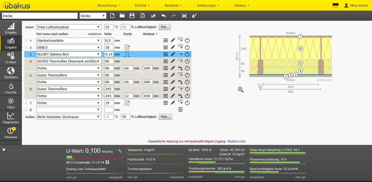

hi all,
ich habe einmal im Ubakus Rechner "rumgespielt" und eine oberste Geschoßdecke (Holzbalken) gedämmt.
Im Winter bei folgenden Werten funktioniert die Decke ganz gut:
Innen: 22 Grad; 50 % rel. Luftfeuchte
Außen: -5 Grad; 50 % rel. Luftfeuchte

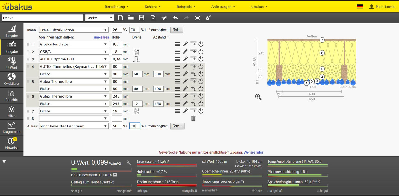

Im Sommer, bei einer angenommenen "Worst Case Gewitterlage" funktioniert die Decke nicht mehr.
Innen: 26 Grad; 70 % rel. Luftfeuchte
Außen: 50 Grad; 70 % rel. Luftfeuchte

Wo liegt der Fehler in meiner Konstruktion oder mein Denkfehler?
Vielen Dank für eure Hilfe :-))

50°C und 70% ist wohl etwas unrealistisch - oder?
Verfasser:
Adenis
Zeit: 13.03.2025 18:04:17
0
3830163
Wenn draußen ne AT von 35° bei 85% rLF herrscht und im aufgeheizten DG 50° wären, hättest du dort eine rLF von ca. 40%. Allerdings ist eine Gewitterlage ja auch eher ein zeitlich sehr begrenztes Wetterphänomen.

Hallo MEISTER Klington:
"Außen: -5 Grad; 50 % rel. Luftfeuchte"
Bei dieser Temperatur ist die rLF wohl nahe 100% - aber kaum Wasser in der Luft...
https://www.ubakus.de/geringe-luftfeuchtigkeit-bei-minusgraden/
Gruß Musil
PS: Ubakus ist absolut nicht dafür geeignet irgendwelche Feuchtigkeitsprobleme zu berechnen - ist hier schon zig mal behandelt worden.
