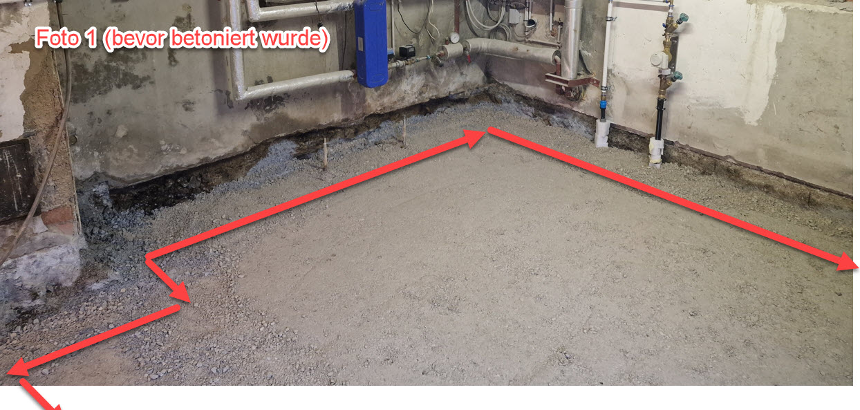

Im Zuge der Arbeiten habe ich ein neues Drainagerohr verlegt, wie auf Foto 001 zu sehen ist (die Pfeile markieren die Position des Rohres).

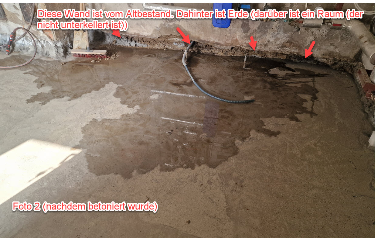

Auf Foto 002 sieht man die Rückwand (Pfeile), an der nun Wasser austritt. Dort war auch ein altes, scheinbar nutzlos gewordenes Betonrohr, durch das früher vermutlich Wasser aus der Wand abgeleitet wurde. Jetzt drückt dort das Wasser wieder heraus – oberhalb des neuen Betonniveaus, was zu Feuchtigkeitsproblemen führt.

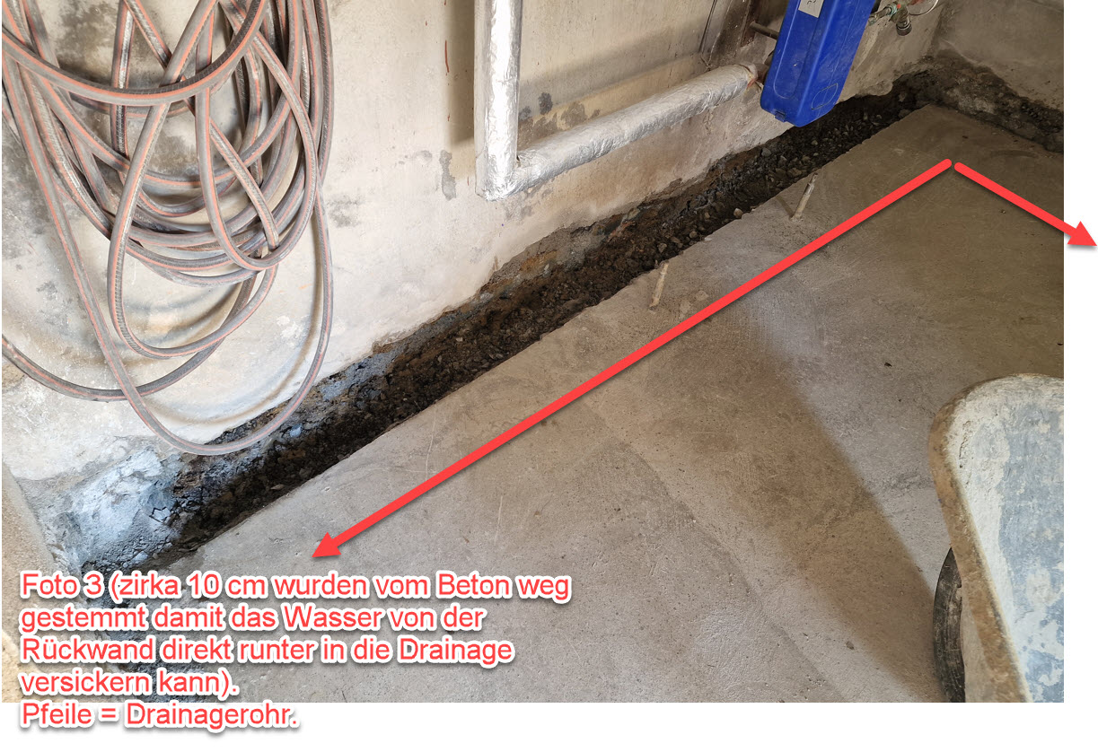

Foto 003: Wir haben ca. 10 cm des Betons in diesem Bereich wieder ausgestemmt, damit das Wasser von der Rückwand versickern und ins neue Drainagerohr ablaufen kann.

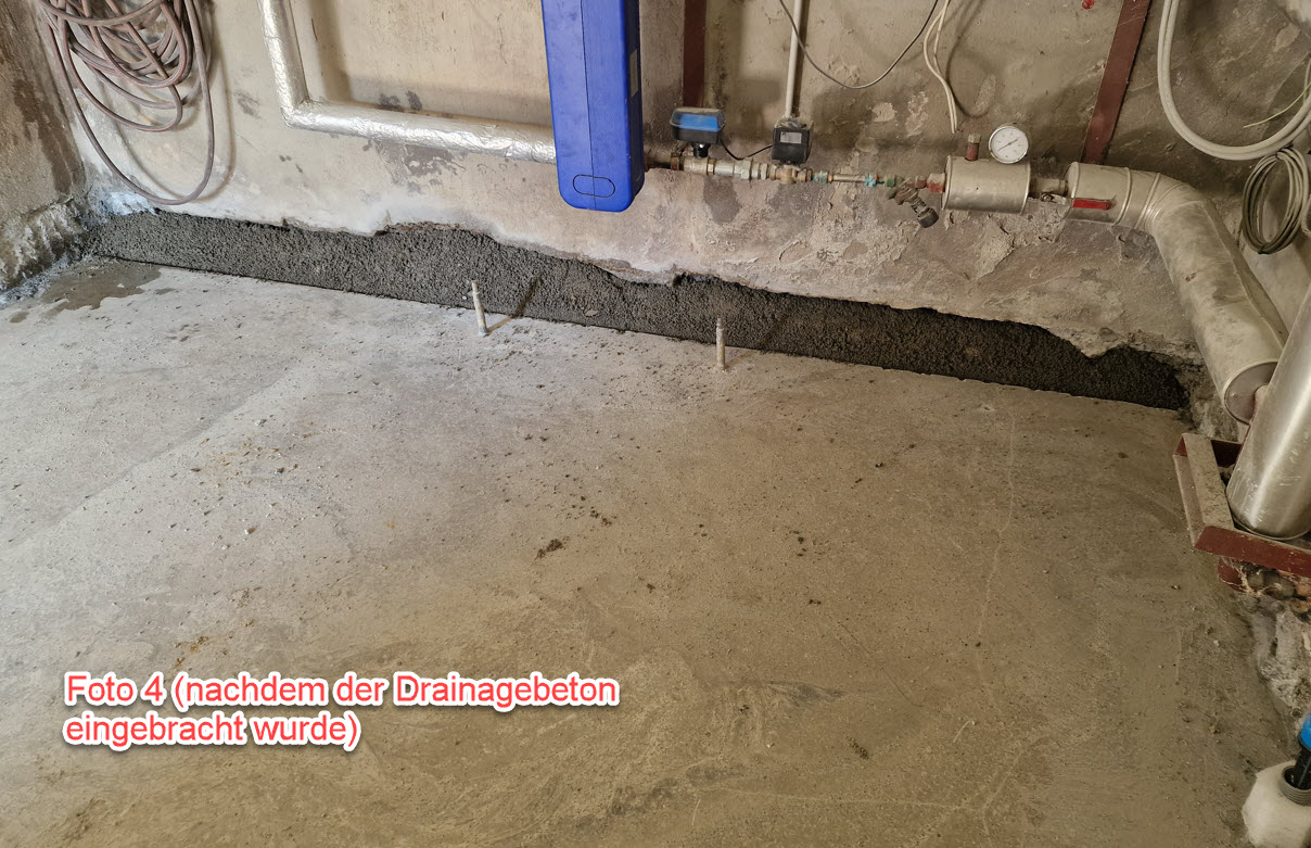

Foto 004: zeigt den Zustand direkt nach dem Betonieren des Bereichs mit Drainage-Beton.

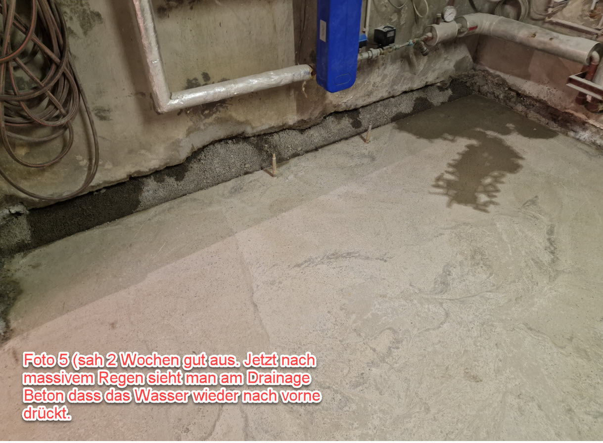

Foto 005: Etwa zwei Wochen später, nach starkem Regen, war der Bereich wieder nass. Anfangs war der Drainage-Beton nur leicht feucht, doch durch den Regen trat das Wasser erneut auf die Betonoberfläche aus.

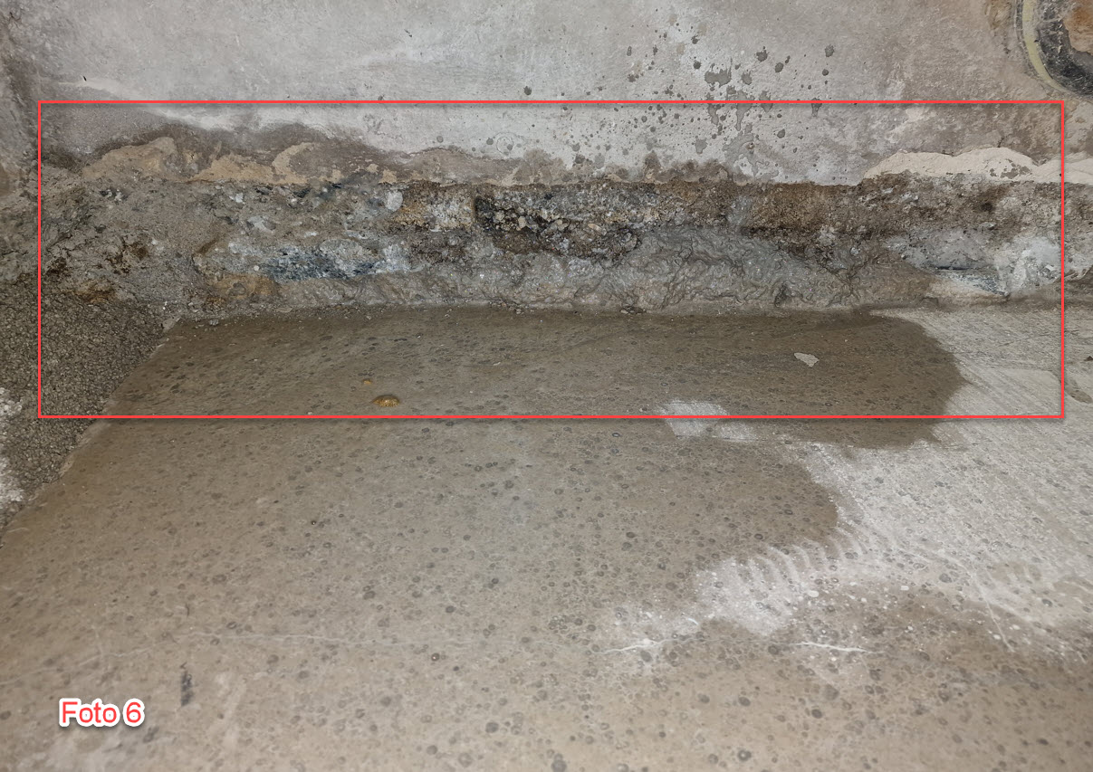

ich habe nun noch Foto 006 hochgeladen und bin bei der Ursachenanalyse ein Stück weitergekommen.
Ich dachte ursprünglich, dass das Wasser ausschließlich von der Rückwand kommt – doch mittlerweile glaube ich, dass es auch (oder sogar hauptsächlich) von der Seitenwand eindringt, die ich auf dem neuen Foto markiert habe. Auch diese Wand ist feucht, was man auf dem Bild gut erkennen kann. Es sieht so aus, als würde hier das Wasser entlang der Wand nach innen ziehen und sich dann auf dem Boden sammeln.
Was würdet ihr in diesem Fall tun?
Wäre es sinnvoll, auch an dieser Stelle den Beton nochmals aufzustemmen, damit das Wasser besser versickern kann?
Sollte ich dort ebenfalls mit Drainage-Beton arbeiten?
Oder würdet ihr eher auf eine Schotterschicht mit Vlies setzen, um das Wasser gezielt zum Drainagerohr zu leiten?
Der Bereich liegt später – wie erwähnt – hinter einer Vorsatzwand, also ist mir die Optik egal. Wichtig ist nur, dass ich den Keller dauerhaft trocken bekomme und meine geplante Fußbodenheizung nicht gefährdet wird.

wurde zwischen neuem Beton und alter Wand kein Quellband mit eingelegt?
ciao Peter

so wie es aussieht hast du drückendes Wasser von Aussen um das in den Griff zu bekommen mußt du Aussen ran. Und da muss deine Drainage midestens 20 cm unter den jetzigen Beton, da alles mit Rollkies auffüllen damit diese auch gut "zieht",
ich hätte auch innen mit Rollkies gearbeitet. Von innen würde ich nicht weiter abdichten denn so wirst du immer eine durchfeuchtete Mauer haben , selbst wenn du das versteckst. Da wird dann auch Schimmel ein Problem.

HI Peter,
nein leider nicht... ich kann jedoch noch außen rum aufstemmen wenn es nötig ist also beim neuen Beton... hab das ja hinten auch schon gemacht...

Draußen ran komm ich nicht. Dahinter ist nur mehr Erde und über der Erde mein Esszimmer... das der Altbestand.

Hallo,
eventuell würde es was bringen wenn du die Wand an der nassen Seite so ca 20 cm breit bis zu Erdreich durchbrechen würdest und dann unter der jetzigen Betonplatte einen Anschluß zur neuen Drainage schaffen würdest das alles mit Rollkies verfüllen so das ,das Wasser einen Weg nachunten findet das ganze müsstest du aber so alle 50cm machen und so das Wasser nach unten abführen . Wie gesagt schaffe eine Srtucktur in der das Wasser nach unten kann vor deinem Beton. Erst wenn das zuverlässig funktioniert würde ich verblenden eventell mit 11er Mauerwerk.

Hol Dir bitte einen Profi, also von diesen Leckortungs- / Abdichtungsfirmen.
Für diese Situation sind Mutmaßungen eines Forums völlig ungeeignet.
Da sind 150 € für eine passende Beratung gut angelegt.
