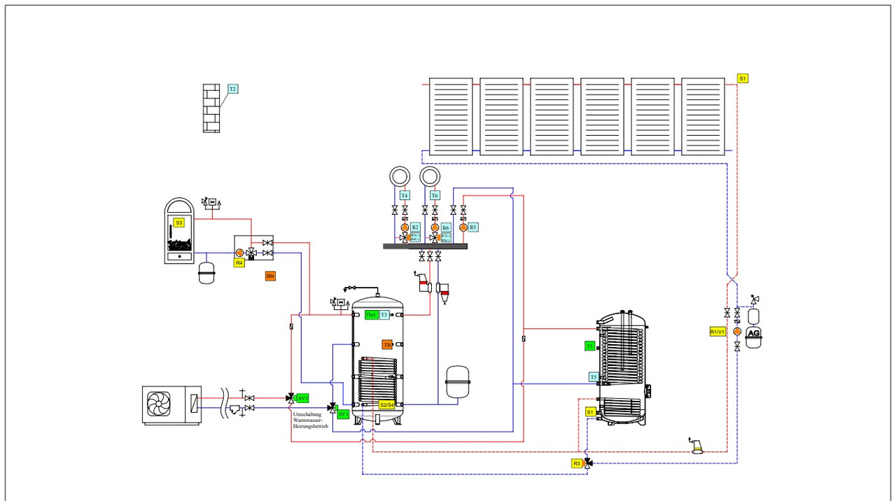

Guten Abend,
ich plane meine Heizung durch einen Luftwärmepumpe zu ersetzen und möchte zusätzlich einen wassergeführten Kaminofen einbauen. Wie sollte ich in dieser Kombination am besten das Brauchwasser erwärmen? Ich dachte an einen Hygienespeicher? Oder gibt es sinnvollere Alternativen? Auf der Suche nach einem Hydraulikschema habe ich Folgendes gefunden:
Kann ich hier den Heizungssssspeicher einfach durch einen Hygienespeicher ersetzen?
Macht es Sinn für den Holzofen einen zweiten Pufferspeicher zu planen? Nicht dass die Wärme des Ofens nicht aufgenommen werden kann, weil die Wärmepumpe den Hygienespeicher grade geladen hat?
Ich würde mich über Antworten freuen.
Viele Grüße
Fabian

3831426
Hallo,
etwas mehr an info braucht es schon. FBH oder Heizkörper? welche VLT?
Habe selbst die Kombination und würde die auch so wieder machen, aber nur, weil Holz mich bisher nur die Arbeit gekostet hat und der Kaminofen jeden Tag in der Heizsaison läuft.
Wenn Holz zugekauft werden muß und der Ofen nur am Abend/WE betrieben werden kann würde ich die Wassertasche weglassen. Immerhin braucht so ein Ofen ca. 3/4 Stunde eh da was in den Heizungskreislauf geht. Und die Hydraulik incl. Steuerung wird nicht gerade einfacher, kostet also eine Menge mehr.
Mein Hydraulikschema findest Du hier und auch den Weg dahin.

Hallo Fabian,
hier im Forum herscht überwiegend die Meinung Wassergeführter Ofen und WP ist böse. Es mag sehr oft wirklich so sein das es sich nicht lohnt den Finanziellen Mehraufwand zu betreiben.
Aber ich weis jetzt nicht wie du aufgestellt bist was du dir zutraust und wie deine Mittel sind , auch im Bezug auf Holz Verfügbarkeit. Das würde ich mir jetzt als erstes durch den Kopf gehen lassen. Dann muß ein Konzept her mit allen was es an Technik braucht , und da geht es dann schon los da wollen viele HBler nicht ran, das ist Fakt ,weil deine Anlage viel komplexer wird. Auch wirst du etwas an Effizienz einbüsen, das ist unvermeidbar, aber wenn ich Wärme günstig mit Holz erzeugen kann vorallem in der Frostperiode dann spart das auch an WPstrom.
Ich baue grad meine Anlage so um wie du das vorhast, Ofen mit 1000l Puffer ist Bestand und Öler wird gegen WP getauscht. Anlage steht und ist zu 90% verrohrt.
Ich habe jetzt dann 2000l Puffer in, Puffer 1 ist eine Hygienespirale drin für Warmwasser und Puffer 2 ist Bestand und in Reihe angebunden. Puffer 1 war das Problemkind weil viele Hersteller hier schnell kalte Füsse bekommen, wenn sie WP und Wassergeführten Ofen hören. Mein Puffer hat eine Schichttrennung bei 500l und soll bei 50° 230l Schüttung bringen , schau ma mal.
Bei den Pufferspeichern mit Hygienewendel gibt es unzählige Hersteller mit teils horenden Preisen, da muß man sich durcharbeiten. Mein HBler hat mir einen für 6500€ angeboten , der verbaute hat 2500€ gekostet , Erfahrung habe ich jetzt noch keine da muß erst noch ein Winter ins Land. Ich hoffe das ich durch meine fast 2 jährige Vorbereitung und Infos ,das ganze zum laufen bekomme, da ich alles selbst eingebaut habe.
Also setze dich mit der Sache auseinander und beginn nicht Voreilig mit irgend was, Möglich ist es auf jeden Fall, ob sinnvoll kannst nur du wissen.

für welche NGO tust Du hier immer Deine Meinung gegen Holzverbrennen kund? Und das überwiegend nur mit Schlagworten statt Fakten. Im Wald wächst nicht nur Nutzholz, es fällt auch jede Menge Brennholz an. Kann man natürlich, wenn man schön grün ist alles im Wald lassen....
Hallo Schlumpf,
mit dem Schichtspeicher das wird ein Schuss in den Ofen. Auch die Schichtplatte kann nicht verhindern, daß sich oben heiß und unten kalt versuchen auszugleichen, nur nicht über strömendes Wasser sondern über stehendes, dauert also nur länger, geht aber mächtig ins Geld. Lies meinen weiter oben verlinkten Beitrag dazu. Die Anlage lief jetzt eine Saison im zuletzt gezeigten Schema zu meiner vollen Zufriedenheit.
Hier kannst Du sehen, was die WP jeweils halbmonatlich verbraucht hat neben dem Kaminofen. Bedarf ca. 200 m² WF und Werkstatt 70 m² nicht besonders isoliert, aber nur auf 15° geheizt.
https://www.haustechnikdialog.de/Forum/t/277492/1-Jahr-PV-und-WP-halbmonatliche-Zahlen?page=2
Die Speichergröße hängt ja auch davon ab, wieviel WW gebraucht wird, aber 1.ooo ltr sind schon ein Wort. Laß aber den einen Speicher mit dem Heizwedel ausschließlich für WW laufen und sorge, daß der wirklich ordentlich isoliert ist. Da sind ja Temperaturen 45° aufwärts bis ca. 70° wenn der Kaminofen heizt.
