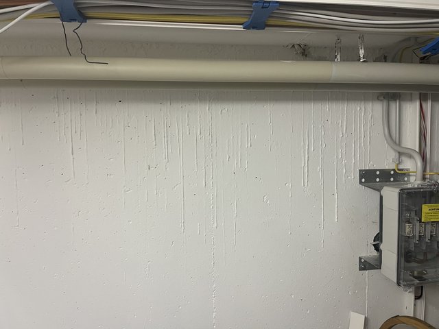

Hallo zusammen!
Die Planung zum Austausch meiner Gasheizung durch eine Panasonic Wärmepumpe ist im vollen Gange. Das gute Stück ist schon bestellt und ich freue mich bald loslegen zu können!
Ich habe vor hier alles zu dokumentieren:
http://aquarea.smallsolutions.de/index.php?title=Anlage_Joseph
In diesem Thread möchte ich alle meine Fragen sammeln. Vielen Dank schon mal für euren Support!
Aktuell geht es um die Wanddurchführung: Ich habe gerade eine Kernbohrmaschine mit 100mm zur Verfügung.
Eigentlich wollte ich knapp unter der Kellerdecke über den beiden Leitungen zwei Bohrungen a 75mm machen und da jeweils mit einem Rohr raus, mit Brunnenschaum abdichten, fertig. Aber das ist natürlich viel zu eng.
Jetzt ist mein Plan etwas unterhalb eine 100mm Bohrung zu setzen und die VL und RL und das Kabel mit einer ordentlichen Ringraumdichtung abzudichten (gasdicht, muss ja bei R290 so sein, oder?). Die Verrohrung mache ich komplett in Edelstahl. Innen würde ich noch jeweils einen Ablasshahn einbauen, wird ja dann tiefster Punkt. Außen dann bogen nach oben und mit flex Schläuchen an die WP dran. Und außen dann einfach mit so einer Kautschuk Schaum Dämmung die Rohre dämmen.
Bei zwei Punkten bin ich mir etwas unsicher:
1. Wärmeverluste an der Dichtung - vermutlich vernachlässigbar?
2. Dämmung außen: Die Leitungen gehen ein Stück durchs Kiesbett, da muss ich ja das Zusammendrücken der Dämmung verhindern: Einen Kasten aus XPS oder ähnlichem basteln? Und dann noch die Kautschuk Dämmung oben mit Armaflex umwickeln?
Vielen Dank schon mal!
