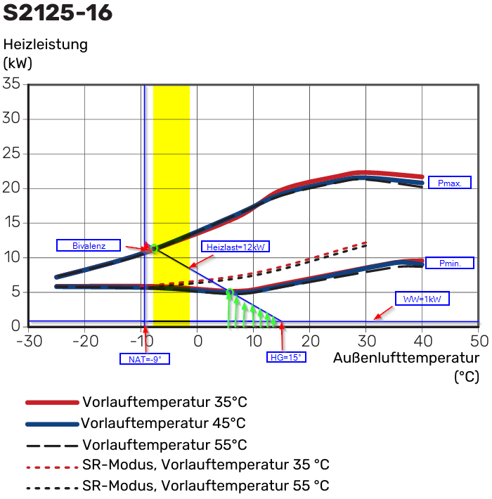

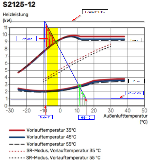

Hallo zusammen,
ich benötige mal eure Hilfe. Ich steh zwischen der Wahl einer Nibe S2125 12kW und einer S2125 16kW
Mein Haus ist Baujahr 1994 194m² Wohnfläche Standort PLZ 49811
Im Jahr 1997 hatte ich einen Ölverbrauch von 2700 Liter inkl. WW für 4 Pers.
Im BWP komme ich durch Eingabe des Verbrauchs auf eine Heizlast von 11,6 kW
Eine Heizlastberechnung nach DIN ist noch nicht gemacht worden.
Diesen Winter konnte ich die VL-Temp auf 45° begrenzen ohne dass es bei einer AT von -5° im Haus kalt wurde.
Im Sommer letzten Jahres habe ich die Dachschrägen und Dachboden komplett mit Dämmstoff ausblasen lassen.
Zusätzlich ist 2004 ein Kaminofen mit 5kW Wärmetauscher und 2009 eine Solarthermie mit 10kW installiert worden.
Ich möchte jetzt zukünftig mein Haus mit der Nibe heizen ggf. auch ohne Kaminnutzung, denn im Alter weiß ich nicht, in wieweit das dann noch möglich ist.
Ich stehe jetzt vor der Wahl die S2125 12kW oder 16kW Variante einbauen zu lassen.
Ich habe die Bivalenzpunkte mal über ein Diagramm ermittelt. Danach hätte ich bei der 12kW Bivalenz bei -3°C und bei der 16kW liegt der Punkt bei -7°C
NAT für diesen Standort ist -9,1°C
Die 12 kW würde erst bei +12°C anfangen zu takten und die 16kW schon bei +5°C
Der NIBE Fachmann sagte mir, dass insbesondere diesen Winter in unseren Breiten die WP´s bei diesjähriger Witterung sehr viel enteisen mussten und deshalb sie grundsätzlich eine S2125-12kW nur noch bis zu einer Heizlast bis 10,5kW empfehlen.
Da ich das Dach letztes Jahr habe dämmen lassen und gelesen habe, dass Takten neben Verschleiß auch Effizienz kostet, bin ich mir nicht sicher welche Leistungsstufe ich nehmen soll. Was könnt ihr mir raten?
Vielen Dank vorab für eure Hilfe.
Ich hoffe ich kann hier auch ein Bild der Diagramme einstellen. Ich versuchs mal mit Links:
12kW Variante:
https://drive.google.com/file/d/1LAXr0ggDhNqlqAefD7ZjpNI-DUVsfvEb/view?usp=sharing
16kW Variante:
https://drive.google.com/file/d/11CJU6G9bf5jaj_ngp7Rt25hnPrdMhjkA/view?usp=sharing

Ich würde die 12er nehmen. Bei den schlimmsten Abtautemperaturen ist noch Puffer (ja minimaler) vorhanden. Kälter wird es im dauerhaften Schnitt eher nicht. Du hast noch nachgedämmt, dazu aber keine tatsächlichen Verbrauchszahlen.

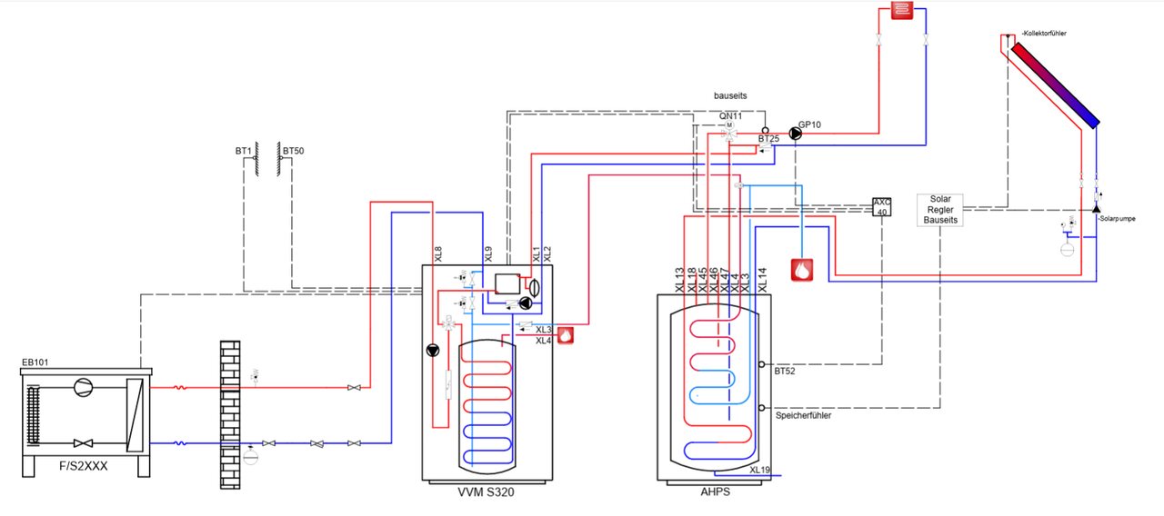

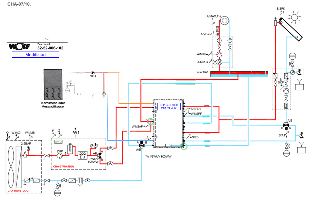

Für die Anbindung der Solarthermie und Kaminofen wurde dieses Schema vorgeschlagen. Die Kaminanbindung ist noch nicht eingezeichnet.
Grundsätzlich soll die WP direkt in den HKR einspeisen. Ich habe ausschließlich Heizkörper. Nur wenn oben am Speicher ausreichend Wärme vorhanden ist, wird per Mischer zugemischt.

Ich halte auch beide für zu groß.

Ganz grundsätzlich glaube ich, dass weder das eine noch das andere ein großes Problem darstellt, wenn alles rundherum so funktioniert und dimensioniert ist, wie es sein soll.
Man sollte sich mM nicht zu sehr auf das Takt-Dogma versteifen und wenn der Heizstab das ein oder andere mal zuheizt ist das auch kein Beinbruch.
ich hab die S2125-12 und hab zB die Zusatzheizung ab +3°C freigegeben.
weil eben wie diesen Winter das Vereisungsthema ein großes war.
Bei einer Abtauung alle 40min fallen die Gradminuten einfach sehr schnell in den Keller und würden dort wohl bis zum Frühlingsbeginn auch bleiben...da hilft die ZH einfach mit nur wenigen Minuten Laufzeit, um die GM aus dem Keller zu heben und dem Verdichter etwas "Luft" zu geben. je nach Wohnsitz betrifft das aber oft nur wenige Wochen im Dez-Jan.
Und Takte..ja...ich hatte 430 Takte in 2 1/2 Jahren...(kein Sommerbetrieb weil Brauchwasser entkoppelt mit eigenem WPBoiler)...und dann war die Hauptplatine kaputt. Also...wenig Takte sind schön aber ich würde auch da nicht jedem Dogma hinterher laufen.
und zur Auslegung..."so klein wie möglich, so groß wie nötig"...ja, klingt schön,
allerdings wenn es dann Witterungen gibt, die gerade die LuftWP an die Grenzen bringen ... ists auch wieder kompliziert, wenn genau dann die "Schwellenleistung" nicht mehr erreicht werden kann.

Das ist falsch!
Die Kennziffern "-8" bzw. "-12" bei NIBE-WP bedeuten:
"Lt. NIBE geeignet für Heizlasten bis zu 8 bzw. 12 kW bei NAT = -14 °C" (siehe NIBE-Datenblätter!)
Für andere NAT als -14 °C muss das dann umgerechnet werden. Für NAT -9 °C liegt die max. empfohlene Heizlast für die -12 dann bei ca. 10 kW. Das entspricht dann auch der Aussage des NIBE-Technikers.
Wenn Deine Heizlast 11,6 kW bei -9 °C ist, wäre die -12 also eindeutig zu klein!
In diesem Forum gibt es auch einen langen Thread über die S2125-12, die offensichtlich ziemliche Probleme mit dem Enteisen hat. Diesen Thread solltest Du Dir erstmal durchlesen!

3832339
Zitat von nomuetze Beitrag anzeigen
Zitat von Pete1208 Beitrag anzeigen
wobei geeignet für Heizlast nicht per se bedeutet, dass das Gerät auch nur annähernd 12kw erreicht...[...]
Man darf nicht "Heizlast des Gebäudes" mit "Heizleistung der WP" verwechseln.
Nibe setzt bei der Auslegung voraus, dass bei NAT zu einem gewissen Grad der Heizstab mit hilft. Und das ist auch eine verbreitete Vorgehensweise.
Temperaturen um die NAT sind so extrem selten, das es wenig Sinn macht, eine WP so auszulegen, dass sie auch noch bei NAT ohne Heizstab-Einsatz auskommt. Sie wäre dann überdimensioniert.

Zitat von Sfeele Beitrag anzeigen
Es stellt sich mir einfach die Frage, was ich eher in Kauf nehmen sollte. Mehr Takten bei der 16er oder öfteres zuheizen bei der 12er ab Bivalenz unterhalb -3°C.
Wenn deine Heizlast wirklich bei 11,6 kW liegen sollte, hast du ein Problem: Die -12 ist zu klein, die -16 eigentlich zu groß.
Die entscheidende Frage ist, ob deine Heizlast wirklich 11,6 kW beträgt. Es gibt verschiedene Verfahren, die Heizlast zu ermitteln. Abhängig vom Verfahren sind die Ergebnisse unterschiedlich genau. Das Wissen um die wirkliche Heizlast ist das A & O der WP-Auslegung. Da kann man gar nicht sorgfältig genug vorgehen.

Hallo zusammen,
um in der Übergangszeit ein übermäßiges Takten der WP zu vermeiden, überlege ich ggf. den Hygienespeicher als Parallelpuffer mit Stichanbindung einzubinden.
Dazu würde ich den VL und RL nach dem VVM320 parallel in den unteren Bereich des Hygienespeichers fahren. Sollte dann durch Schließen des HKR Volumenüberschuss entstehen, würde dieses Volumen in den (Parallel) Speicher gelangen und die WP könnte länger laufen. Eine Alternative wäre noch um Durchmischung zu vermeiden, diesen Parallelabgriff nicht direkt in den Speicher zu bringen, sondern über den unteren oder oberen WT des H-Speichers. Dort wird per Umschaltung auch die Solarthermie einspeisen.
Wäre so etwas sinnvoll?
Die Idee meines Heizungsbauers ist einen zus. 500Liter Parallelpuffer im VL und RL der WP nach der VVM320 einbinden. Nur VL-oben rein und oben raus und RL nur unten rein. Da habe ich aber Bedenken, dass ich massive Durchmischung bekommen würde.
Hier mal ein Schema dazu:
Für Anregungen wäre ich sehr dankbar
[img]
[/img]

Alternativ wäre noch ein LINK3 Schichtspeicher im Spiel.

Zitat von Frank_Pantry Beitrag anzeigen
Die Heizlast ist garantiert verkehrt,.....
Also vernünftig dimensionieren (per WMZ oder per qualifizierter Heizlastberechnung, nicht 0815 über ein wärmepumpenaffines Ingenieurbüro) und dann weiter planenBj. 89)[...]
Ich habe jetzt von einem professionellen Energieberater eine Heizlastberechnung von meinem Haus machen lassen. Danach ergibt sich eine Heizlast von 8,7kW
Obwohl ich die Berechnung meinem HB vorgelegt habe, bestand er nach wie vor auf die 16-er von NIBE. Deshalb haben sich unsere Wege hier getrennt....
Nun habe ich mir 3 zertifizierten WOLF-Fachbetriebe ins Haus geholt.
Hier wird mir von 2 Betrieben aufgrund der Heizlast die CHA07 empfohlen und der andere Betrieb setzt eher auf die CHA10.
Was meint ihr, ist die CHA07 ausreichend?
Was mir sehr gut an dem WOLF-Konzept gefällt, ist der Schichtenspeicher BSP-W-SL1000 mit FRIWA von denen. Hier das entsprechende Hydraulikschema
Dort ist insbesondere die Einbindung des Speichers mit T-Stück aus meiner Sicht gut gewählt. Was meint ihr?
Vielen Dank für eure Rückmeldungen.
