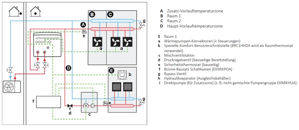

Ich weiß nicht welches Innengerät Du hast: ECHO, F oder W? Ich gehe mal von der ECHO aus:
diese Konstellation wird gemäß Daikin (Quelle: Referenzhandbuch f.d. Monteur für ECHO-Innengeräte, S. 45) mit folgender hydraulischer Grundschaltung betrieben: Symbol mit Propeller sind die HK (aber bei Dir ohne Gebläse, also auch kein Kabel dafür nötig), die wegen der nicht (mehr) vorhandenen hydraulischen Trennung direkt von der Pumpe im Innengerät angefahren werden, rechts daneben die FBH mit eig. Pumpe und Mischer. Pumpe mit Mischer kann direkt vom Regler gesteuert werden - es baucht dazu also keine EKMIKPOA mehr. Der Reihenpuffer im RL ist nicht eingezeichnet und sitzt im RL oberhalb des Buchstabens "A".
Ich nehme an, bei Dir wurde keine Madoka installiert.

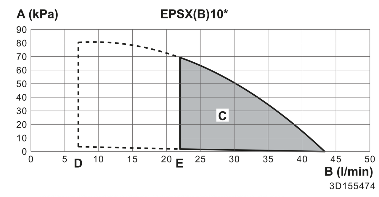

Keine Sorge: die Pumpe im IG packt das locker: sie hat fast 1,20 m Förderhöhe (= 1,2 bar) und ist ein "Dampfhammer".
So sollte dann der Endzustand sein. Ob die Grundfos der FBH-Pumpengruppe die PWM-Signale des Reglers versteht (die der auch an die EKMIKPOA weiterleitet), weiß ich nicht (aber Daikin weiß es sicher). Ist halt "blöd", dass keine Daikin Pumpengruppe eingebaut wurde - aber die hat immerhin eine Grundfos UPM3 Hybrid im Leib, also gleicher Hersteller...siehe link zu dem Bild meines letzten Posts. Vielleicht gehts ja damit auch.
Zur Deiner Fage, ob man 2 Pumpen hintereinander schalten kann und damit dann auch die HK sozusagen über 2 hintereinender geschaltete Pumpenohne Umbau oder Bypass weiter "gefüttert" werden können:
Lies dazu bitte auf dieser Webseite von WILO 1x das Kapitel "Pumpen in Reihenschaltung" und dort speziell den letzten Absatz. WILO ist ein großer Hersteller von Heizkreispumpen. Grundfos hat einen Zahlencode zur Angabe der Förderhöhe: hinter der Pumpentypbezeichnung z.B. alpha2" oder "UPM 3 Hybrid" folgt eine Kombination aus 2 Zahlen mit Bindestrcih dazwischen: die 1. Zahl der Anschlussquerschnitt in mm, die 2. Zahl ist die Förderhöhe in Dezimeter (60 bedeutet also 6 m = 0,6 bar).
Die Grundfos im 14er IG hat m.W. 120 Dezimeter Förderhöhe auf ihrem Kopf stehen und ist die erste Pumpe. Ist die Grundfos für die HK schwächer (z.B. "70"), trifft der letzte Absatz m.E. zu.

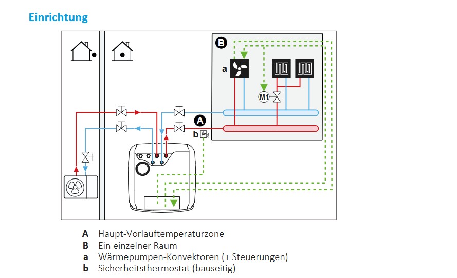

Ich hab mir auch gerade das Referenzhandbuch für Monteure durchgelesen.
Eins verstehe ich nicht: Wofür brauche ich dann im FBH Kreis den Mischer?
Laut Anleitung soll man dann auf "Eine Zone" umstellen. Woher weiß die Altherma dann was sie mischen soll auf dem FBH Kreis. Das geht mir gerade nicht in den Kopf.

Mischer (mit Pumpengruppe)
der Mischer mit eigener Pumpe ist nötig, wenn Du in den FBH-Kreisen eine andere = niedrigere VLT fahren willst als in dem HK-Kreis, wo die Temperatur aufgrund der vorhandenen HK einfach höher sein muss.
Zum Warum: Der Mischer mit eig. Pumpe funktioniert wie folgt: "Hinter" d.h. druckseitig und damit in der Pumpengruppe oberhalb der Pumpe für den FBH-Kreis sitzt ein Temperatursensor, der die VLT misst. Die Pumpe hat die Aufgabe, das Heizwasser im FBH-Kreis fortwährend im Kreis zu fahren - deswegen gibt es auch das horizontale Rohr vom RL zum Mischer. Im Mischer sorgt ein pfiffig konstruiertes Innenteil dafür, dass der RL wieder von der Pumpe angesaugt wird und je nach Stellung des Mischers wird dann mehr oder weniger VL aus dem Hauptstrang vom IG mit dazugemischt, bis der Sensor hinter der Pumpe sagt, dass die IST-Temperatur dort den Sollwert für die VLT gem. witterungsgeführter Heizkurve für die Zusatzzone erreicht hat - dann bleibt das Mischerventil in der Stellung erstmal stehen. Im gleichen Maß, wie die Pumpe über die Mischerstellung VL aus dem Hauptstrang angeboten bekommt, schiebt sie aus dem FBH-Kreis RL über den Hauptstrang wieder durch Deinen nun als Reihenpuffer betriebenen Pott zum AG zurück. Die Menge an aus dem Hauptstrang zulaufendem Wasser ist dabei wesentlich kleiner als die im FBH-Kreis umgewälzte Menge. Das zeigt auch, dass Du hier auf die 2. Pumpe nicht verzichten kannst: sonst würde kein Heizwasser durch das Querrohr zurück zum Mischer fließen.
Anschlusshydraulik:
Ahh...Du hast ein wandhängendes Gerät, da ist vieles anders als bei der ECHO und der F: Für das "W"-Gerät habe ich mir das Referenzhandbuch aus dem Web gezogen - die Anschlüsse und Hydraulikkonzepte sind je nach IG nämlich immer ein wenig anders. Und ich gestehe, dass ich mich im Hydraulikplan mit der Seite schlicht vertan habe, denn da ist kein Mischer in der Skizze, sondern das Ganze wird über ein "Auf/Zu" eines elektrisch angetriebenen Ventils "M1" gemacht. Das geht nur in 1 Raum mit den Raumtemperaturfühlern der Gebläsekonvektoren. Sorry für die Verwirrung!!!!
Also:
wenn ich das richtig sehe, sind wir in der passenden Anleitung (s.o.) auf Seite 58 richtig und zwar ist es der Plan 1, der auf der Folgeseite abgebildet und von der Konfiguration beschrieben ist. Und Du brauchst sowohl die EKMIK... und 1 Pumpengruppe, nämlich die mit dem Mischer weiterhin.
Wird denn der Mischer von der EKMIK.. gesteuert oder gibts da ein separates kleines Reglerlein mit Kästchen, das auf den Mischer zugreift? Ein Foto der Michergruppe mit abgenommener Isolierschale und der Verkabelung mit dem EKMIK.. wäre sehr hilfreich.
Hauptzone ist dann der FBH-kreis und Zusatzzone der HK-Kreis - beide bekommen eine auf die tatsächliche Heizlast optimal eingetsellte witterunsggeführte VLT-Heizlinie für die Höhe der VLT in Abhängigkeit von der AT. In dem per FBH beheizten Raum, wo ihr euch am meisten aufhaltet, kannst Du optional eine Madoka (= "spezielle Komfort-Benutzerschnittstelle") installieren. Die teilt dem Regler die IST-Temperatur in dem Raum mit und die VLT wird über den Mischer so eingeregelt, dass der Raum die Solltemp. erreicht. Wenn Du das nicht willst, wird das über die richtig eingestellte witterungsgeführte VLT-Linie gemacht.

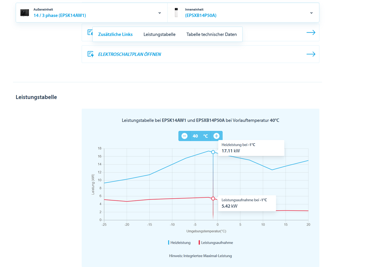

Das würde in der Tat für das große Gerät sprechen. Mit einem einfachen Heizlastrechner kommt man so auf ca 11 - 14 kW. Genauer gehts nicht, weil Deine PLZ nicht bekannt ist, denn die Summe an Öl ergibt sich aus der Normaußentemperatur (NAT) und dem winterlichen Temperaturverlauf und der ist fürs Rheinland (41464) nunmal milder als z.B. im Erzgebirge oder Voralpenland.
Zitat von Seth9999 Beitrag anzeigen
Im Januar hab ich aus 1839 kwh 3851 thermische Energie gemacht laut Onecta.[...]
Zu der AZ von 2,1 würde ich sagen, dass die 4H-Baureihe es grundsätzlich deutlich effizienter kann als mit 2,1 - zumal ich im Foto - wahrscheinlich schon im Rücklaufreihenpufferbetrieb? - sehe, dass die VLT bei 40°C ist. So hat eine der 2 Anlagen für den Januar bislang z.B. bei AT-Mittelwert -1,4°C und ca. 35 - 40°C VLT-Niveau eine AZ von 3,4. Spreizung ist dort 5 K.
Die 2. Anlage hat im Januar bei einem AT-Mittelwert von -2,0 °C und vergleichbaren VLT-Werten sowie Spreizung 4 K eine AZ von 3,3. Wir "ziehen" für beide Anlagen die Tagestemperaturmittelwerte vom DWD. Bei einer Anlage ist die DWD-Meßstelle im Ort, bei der 2. Anlage 30 km Flachlandstrecke entfernt.
Dieser Wert scheint mir erstmal auch für die 14er bei guter Hydraulik erreichbar - siehe Foto (für die AZ musst Du Heizleistung durch Stromdarf teilen):

Sind die 28 l/Min eine herstellerseitige Vorgabe zum Mindestvolumenstrom?
Die Vorgabe 28/300 kann nämlich ganz schön teuer werden (und ggf eng am Heizkreisverteiler)
Für die Abtauung (ca. 0,5 kWh?) sind sie nach meiner Einschätzung jedenfalls nicht erforderlich. Meine Samsung mit 52qm Verdampferfläche mach das mit 21 L/Min locker in 4 Minuten.
Für den Transport von 6 kW mit DT 5K braucht es auch nur 17 L/Min.
Wenn die 28 L/Min. denn unbedingt erforderlich sind, dann kann man die sicher auch mit einem richtig eingestellten Überströmventil sehr preiswert gewährleisten.
Die PWM_Pumpe sollte ja genügend Förderhöhe mitbringen und auch die Mischtemperatur im Rücklauf sollte für die Abtauung ausreichend sein.

Daikin verlangt nur im Abtaubetrieb 25l/min!! Für den Heizbetrieb gibt es keine Anforderung an den Mindestvolumenstrom.
Das Überstromventil wäre eine einfache Möglichkeit, den Volumenstrom für´s Abauen sicherzustellen. Ist von Daikin auch eine empfohlene Option im Hydraulikplan 5300.

Nein, die 28 l/min sind mit "Sicherheitsaufschlag als Vorgabe für die Ingenieursauslegungsrechnung der FBH-Kreise, damit die Daikin-seitige 25 L/ min Vorgabe (international sogar nur 22 L/min) eingehalten werden können.
Die 300 mbar resultieren aus der Pumpenkennlinie der im Innengerät verbauten Pumpe und enthalten ebenfalls einen eher großzügigen Sicherheitsaufschlag ( der Druckverlust im IG und im AG sowie den Strängen zw. at und IG und zu den FBH-Verteilern ist für die Auslegungsrechnung ja irrelevant und wird nicht berücksichtigt), weil auch der dynamische Druckverlust bei der FBH-Auslegungsrechnung eine wichtige Vorgabegröße ist. Hier ist die Kennlinie:
