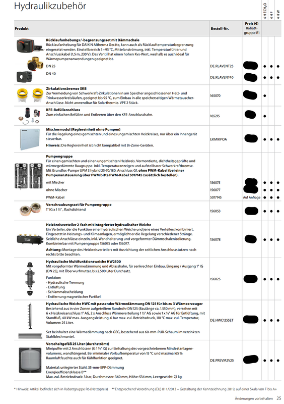

Eddi Lang
Zeit: 29.01.2026 15:20:42
0
3927427
Zitat von Gerd U Beitrag anzeigen
Noch was bei den Österreichern gefunden.
Da werden sowohl die "langen" als auch die "quadratischen" gezeigt.
Die lange 156075 soll "Zusammen mit dem Mischermodul RoCon M1" laufen. Das wiederum ist eine EHS157068,[...]
Anbei die offizielle Hydraulikzubehörliste für die 4H. Das Bild hatte im Zusammenhang der Diskussion hier um eine 4H-Installation gepostet. Schau einfach mal...ach übrigens: der Temperaturfühler für die Gruppe mit Mischer ist lt. Anleitung "optional" (?). Es gibt dafür eine Art Tülle an der Pumpengruppe.
Wenn Du für die 3R was suchst, muss man im 3R Zubehörkatalog blättern.
Gruß Eddi

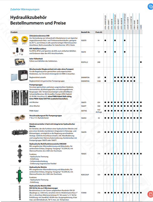

Verfasser:
Eddi Lang
Zeit: 29.01.2026 15:42:28
0
3927436
...und hier die Kopie aus dem 2023er Katalog. Da gibt es die kleine Gruppe nur im Set mit dem Modul für die Reglererweiterung. Und eine Pumpengruppe mit Mischer braucht für eine elektron.
Regelung über die witterungsgeführte Heizlinie ja bekanntlich immer einen Temperatursensor - sonst geht's nicht und man kann den Mischer nur von Hand einstellen. Aber wer will denn das heutzutage noch...das machte man in den 60ern.
Das Reglererweiterungsmodul hat einen PWM-Anschluss für die Pumpengruppe mit Mischer und auch einen Temperatursensoranschluss und wird mit dem Hauptregler verbunden. Dann kann man dort auch die Zusatzzone mit allem Zipp und Zapp aktivieren (soweit ich weiss - prakt. Erfahung habe ich damit leider noch nicht).
Tipp: Breeze24 packt im Internet gern die Anleitungen mit auf die Produktseite, wenn mal eben suchen will.
Gruß - Eddi
Verfasser:
Gerd U
Zeit: 29.01.2026 17:05:23
0
3927477
Danke, jetzt wird das klarer. (bei 4er ECH2O)
Für den Heizungskreis (ungemischt) hinter dem Puffer müsste ich also was aus
EKMIKPOA + 156077 + PWM-Kabel zusammenbasteln, weil es die "kleine" ungemischte Pumpengruppe EKMIKHUAF in DE nicht zu kaufen gibt und ich somit nicht 'ne entsprechende Kombi wie das (mischende) Bizone-Kit bestehend aus EKMIKPOAF und EKMIKPHAF finde.
