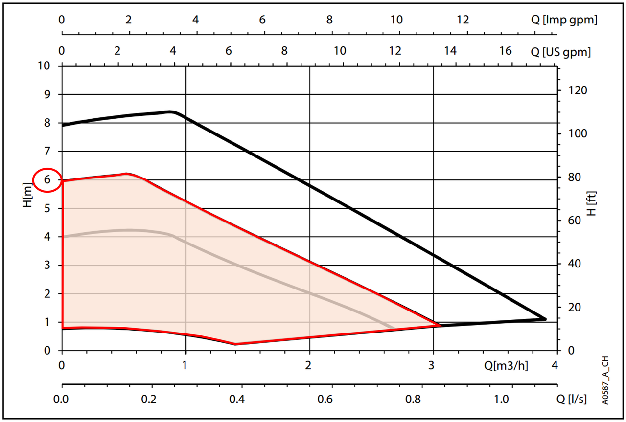

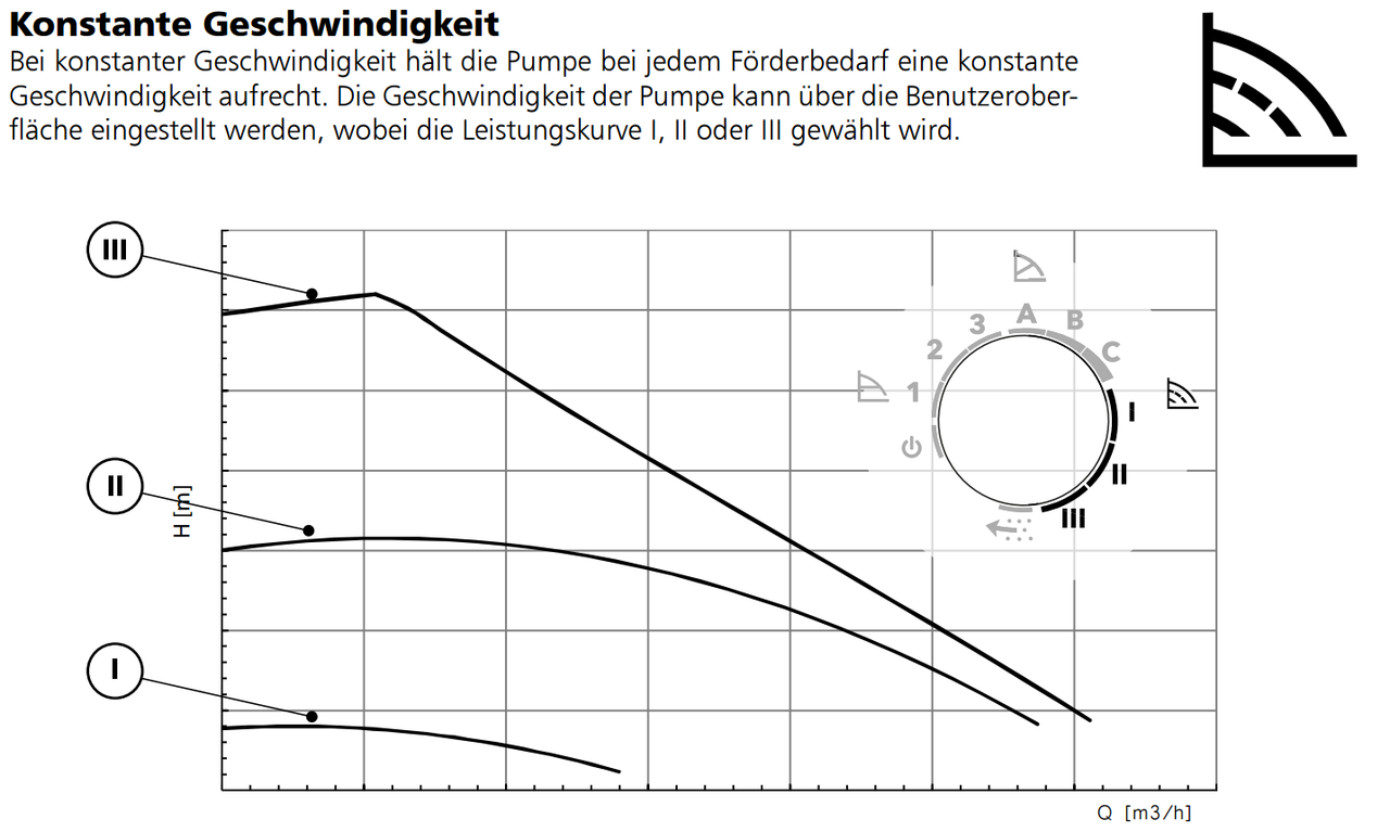

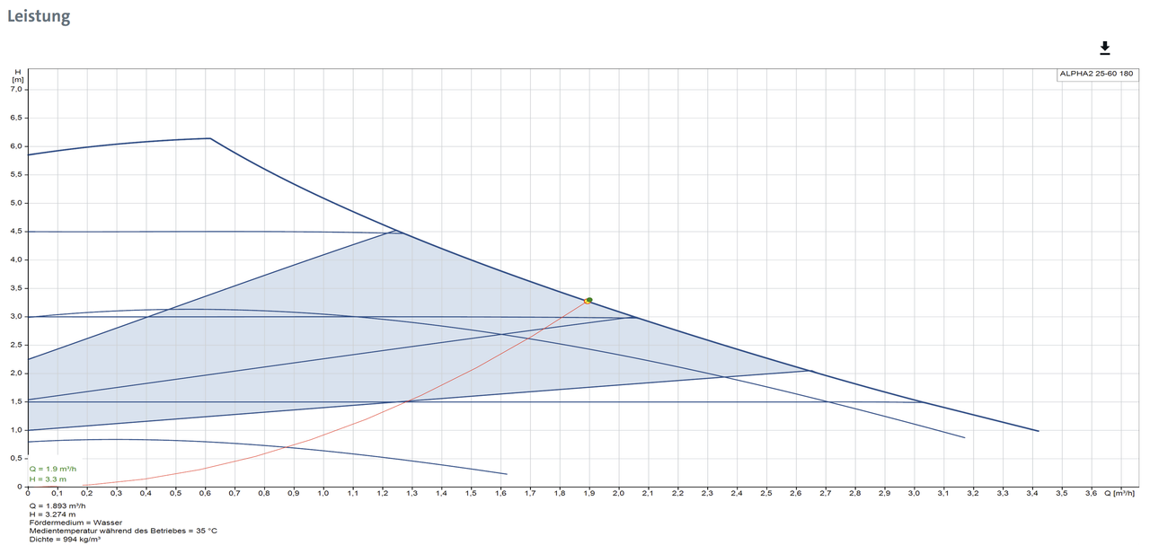

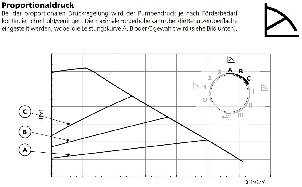

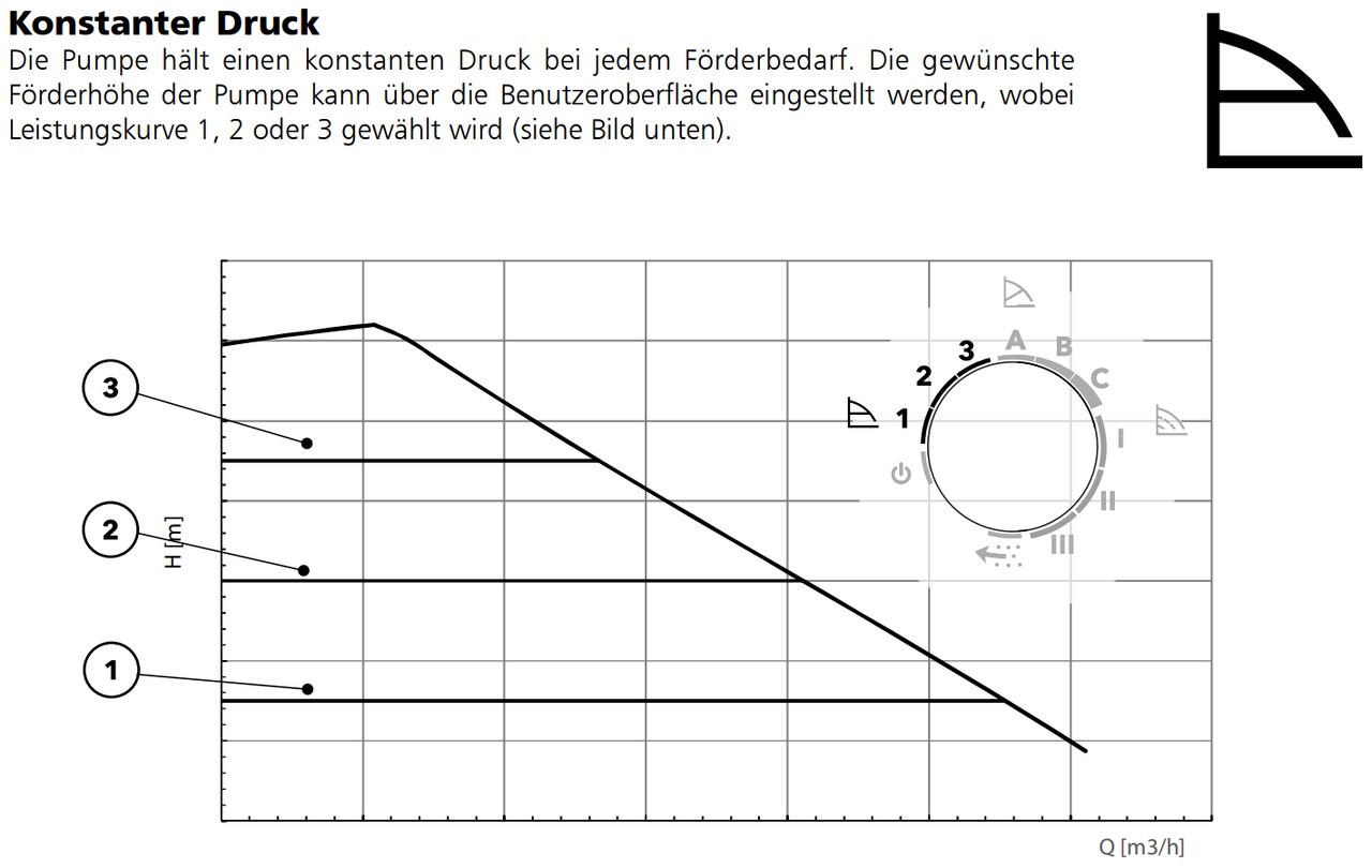

Was Du jetzt noch versuchen kannst: das Delta T im Primärkreis und das DeltaT im Sekundärkreis möglichst gut übereinanderbringen. dazu musst die die lokale Steuerung der Pumpe so umschalten, dass sie mehr Durchfluss macht, dann sinkt deren DeltaT.
Das muss man durch "Versuch macht klug" herausfinden, welche Stellung das Optimum liefert. Im ersten Schritt würde ich mal von Stellung 2 auf Stellung 3 gehen.
Was Du dann hier teilen solltest, wäre das Ergebnis, wenn die Pumpe mindestens 12 h ununterbrochen so gelaufen ist. Dazu musst Du aber eine Wetterphase erwischen, wo es wieder so kühl ist, dass die Anlage auch wirklich solange durchläuft. Und mit "Ergebnis" meine ich beide DeltaTs und die VLT/RLT in beiden Kreisen.
ehrliche Sachfrage: Hast Du schonmal eine Pumpenkennlinie gesehen und kannst sie interpretieren? Dann kann ich bessedr einschätzen, an welcher Stelle meiner dann folgenden Erklärung ich aufsetzen sollte.

PS: zum Thema Pumpenkennlinie kommt separat was - vielleicht morgen oder übermorgen. Leider steht auch Rosenschnitt an.

A - der Betriebsbereich
Der Betriebsreeich einer Pumpe ist nichts anderes als das Leistungsfeld der Pumpe, das sich ergibt wenn man auf der X-Achse die geförderte Menge und auf der Y-Achse die Förderhöhe aufträgt. "Förderhöhe" ist der etwas ältere Begriff für den dynamischen Druck, den die Pumpe mithilfe elektrischer Energie überwinden muss, um durch ein Leitungssystem eine bestimmte Durchflussmenge zu fördern. Dynamischer Druck ist also der "Gegen"Druck, den das Leitungssystem dem in ihm befindlichen Wasser entgegensetzt, wenn das Wasser fließen mit einem bestimmten Volumenstrom ("Durchfluss") soll:
Die bei TianTian verbaute 60er Pumpe hat eine Förderhöhe von 6 m = 600 mbar. Diese Förderhöhe erreicht sie aber nur bei einer Fördermenge von 0 - 600 L/h. Soll sie mehr fördern, schafft sie weniger Druck - erkennbar an der zu höheren Durchflüssen immer mehr abfallenden fett roten Linie. Maximale Fördermenge sind also etwas über 3.000 L/h bei einem dynamischen von ~ 90 mbar = etwas unter 1 m Förderhöhe. Der orange eingefärbte Bereich bildet nun jeden Betriebspunkt ab, den die Pumpe vor Ort antrifft und den sie bedienen kann, WENN sie stufenlos geregelt wird - Fachbregriff ist PulsWellen-Moduliert" kurz PWM-geregelt. Dazu muss sie aber an einem elektronsichen Regler wie dem WP-Regler angeschlossen sein.
Ist sie das wie bei TianTian nicht, muss sie im "stand-alone" betrieb laufen. Dazu ist eine Elektronik verbaut, die je nach Stellung des Wählknopfs ander Pumpe von TianTian nur bestimmte Betriebsarten erlaubt.
B - Betriebsarten
Es gibt 3 Betriebsarten:
1 - Drehzahl ("Geschwindigkeit") = const.
Man kann am Einsteller vorgeben, dass sie eine von 3 konstanten Drehzahlstufen fahren soll. Sie dreht also mit gleicher Geschwindigkeit - Bei TianTians Pumpe sind das die 3 Stufen mit röm. Zahlen I, II oder III (bei TianTian's Pumpe steht auf der y-Achse eine 6, wo die oberste Kurve die Y-Achse berührt und an der X-Achse eine 3, wo die oberste Kurve die linke obere Ecke des kleinen Rechtecks oberhalb der Beschriftung "Q [m³/h]" kreuzt):
Man sieht, dass die Pumpe bei "I" weniger als 100 mbar liefert und dann je nach örtlicher Beschaffenheit des Leitungssystems maximal 1.500 L/h schafft. Daut das örtliche Leitungssystem schon bei 500 L/h eienen gegendruck von 100mbar auf, wird sie vielleicht nur 450 L/h liefern.
Bei Stufe ""II" würde sie mehr liefern und bei "III" nochmal mehr.
2 - dynamischer Druck (Förderhöhe, "Druck") = const
In der Betriebsart regelt die PÜumpe mIhre Leistung so, dass ein in 3 Stufen (Einsteller auf 1, 2 oder 3) einstellbarer Pumpendruck gefahren werden kann. In der Grafik schafft sie in "3" 450 mbar, in "2" 300 mbar und in "1" 150 mbar.
3 - proportionaler Förderdruck = proportional zum Volumenstrom steigender Förderdruck
Hier wird von der Regelung in der Pumpe - über den Einsteller in 3 Stufen wählbar ("A", "B" oder "C") der Förderdruck im nicht wie in 2. konstant gehlaten, sondern die Pumpe erhöht ihre leistung so dass der Förderdruck leicht steigt. In der Grafik sind in der höchsten Stufe C damit 1.259 l//h bei einem max. Förderdruck von 450 mbar (=4,5 m Förderhöhe) möglich.

C - Zusammenwirken dieser Einstellvarianten mit dem vorhandenen Rohrleitungssystem
Was nun noch fehlt, um zu verstehen, ist die Kenntnis der Höhe des Druckverlustes mit steigendem Durchfluss durch das hauseigene Rohrleitungssystem mit Heizkörpern und Fußbodenheizungen. Vorhersagen kann man, dass der Druckverlust mit dem Quadrat der Strömungsgeschwindigkeit im Rohr ansteigt. Klar ist auch: in einem Rohr mit großem Querschnitt reicht eine geringe Strömung, um diselbe Menge an Wasser druch sie zu fördern. Und man weiß, dass der Druckverlust linear mit der Länge eines Rohres ansteigt.
Man kann das also berechnen - auch HBs können das - aber dazu ist eine genaue Kenntnis von Längen und Querschnitten der verbauten Rohrleitungen, Zahl der 090°-Bögen sowie Länge und Querschnit der Fußbodenheizungsschläuche nötig - meist muss viel man vor Ort messen, weil die Heizungsbaupläne nicht mehr existieren oder es sie nie gab. Das dauert und HBs machen deshalb sowas nicht und bauen stattdessen Puffer ein, damit "es immer klappt". Auf Kosten der Effizinez, die der Betreiber weiterhin in Form von mehr Strom für die dieselbe Wärmemenge bezahlen muss, die im Haus ankommen soll.
"Unterm Strich" ist also die Druckverlustkurve, die dadurch gekennzeichnet ist, dass der Druckverlust mit höher werdendem Druckverlust immer schneller in die Höhe schießt, für das eine Haus in 99,5% der Fälle komplett unbekannt.
Wir legen deswegen mal die berechnete Druckverlustkurve des Heizsystems eines Mitforisten in ein Pumpenkennliniendiagramm mit seinen 9 möglichen Einstellungen = 9 möglichen Pumpenleistungen hinein. Berechnet wurde, dass der Druckverlust bei einer Normheizlast von 8,9 kW und Spreizung von 4 K d.h. einem nötigen Durchfluss von 1.900 L/h exakt 330 mbar beträgt. Das sieht dann für eine Grundfos-Pumpe Alpha 2 mit ebenfalls 6 m Förderhöhe so aus:
Die dünne rote Linie ist der Druckverlust des häuslichen Rohrsystems in Abhängigkeit vom Durchfluss (bitte denkt Euch die blaue Fläche weg; die gibt es nur bei auto-Adapt-Pumpen. Die von TianTian ist keine). Überall dort, wo die rote Linie eine der 9 möglichen Betriebseinstellungen der Pumpe kreuzt, ergibt sich 1 Betriebspunkt:
- bei maximaler Drehzahl (= III): die 330 mbar bei 1.900 L/h
- bei II: 1.700 L/h
- bei I: knapp 900 L/h
- bei max. prop. Förderdruckbetrieb (=C): max. Menge auf der Linie: 1.230 L/h
- bei B: 1.750 L/h
- bei A: 1.300 L/h
- bei max. Förderhöhe = const (=3): max mögliche Menge auf der Linie: 1.280 L/h
- bei 2 (= IST-Einstellung bei TianTian): mit der Grundfos-Pumpe: 1.800 L/h
- bei 1: 1.300 L/h.
@TianTian: die 9 Kennlinien liegen bei Dir leicht anders...wenn Du also mehr Durchfluss brauchst, um die Spreizung von 7 K auf 5 K zu bekommen:
Ich würde versuchsweise als erstes auf "max. Drehzahl" = III einstellen und schauen, was passiert. Brauchbare Ergebnisse bekommst Du nur, wenn die WP dann ca. 8 h durchläuft ohne zu takten. Also erst nach dieser Zeit die 4 Temperaturen für VLT u. RLT im Primärkreis, VLT u. RLT Sekundärkreis ablesen.
