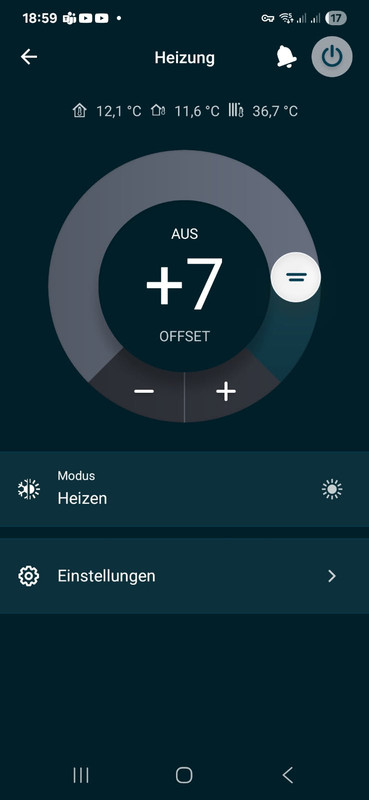

Mir ist dann aber Gestern aufgefallen, dass in der Onecta App unter Klimaregelung teils bis zu 57 Grad angezeigt wurden.
Da wurde sicher WW produziert oder das wöchentliche Legionellen Programm lief. Das Legionellen Programm müsste sogar auf über 68 Grad gehen. Einfach mal im Brauchwasser Teil der WP nachschauen was eingestellt ist. Der Wert heist eigentlich "ClimateControl Leaving Water Temperature".

Also irgendwie verstehe ich das nicht. Die Vorlauftemperatur wird doch anhand der Außentemperatur von der WP mittels Heizkurve bestimmt. Die kann doch nicht über 50 Grad bei dem Wetter sein. Ich verstehe nicht, was du da wo auf 31 Grad runtergeregelt hast.
Vielleicht stellst du mal EU. Foto ein, ich vermute du schaust auf die Wassertemperatur des Speichers.

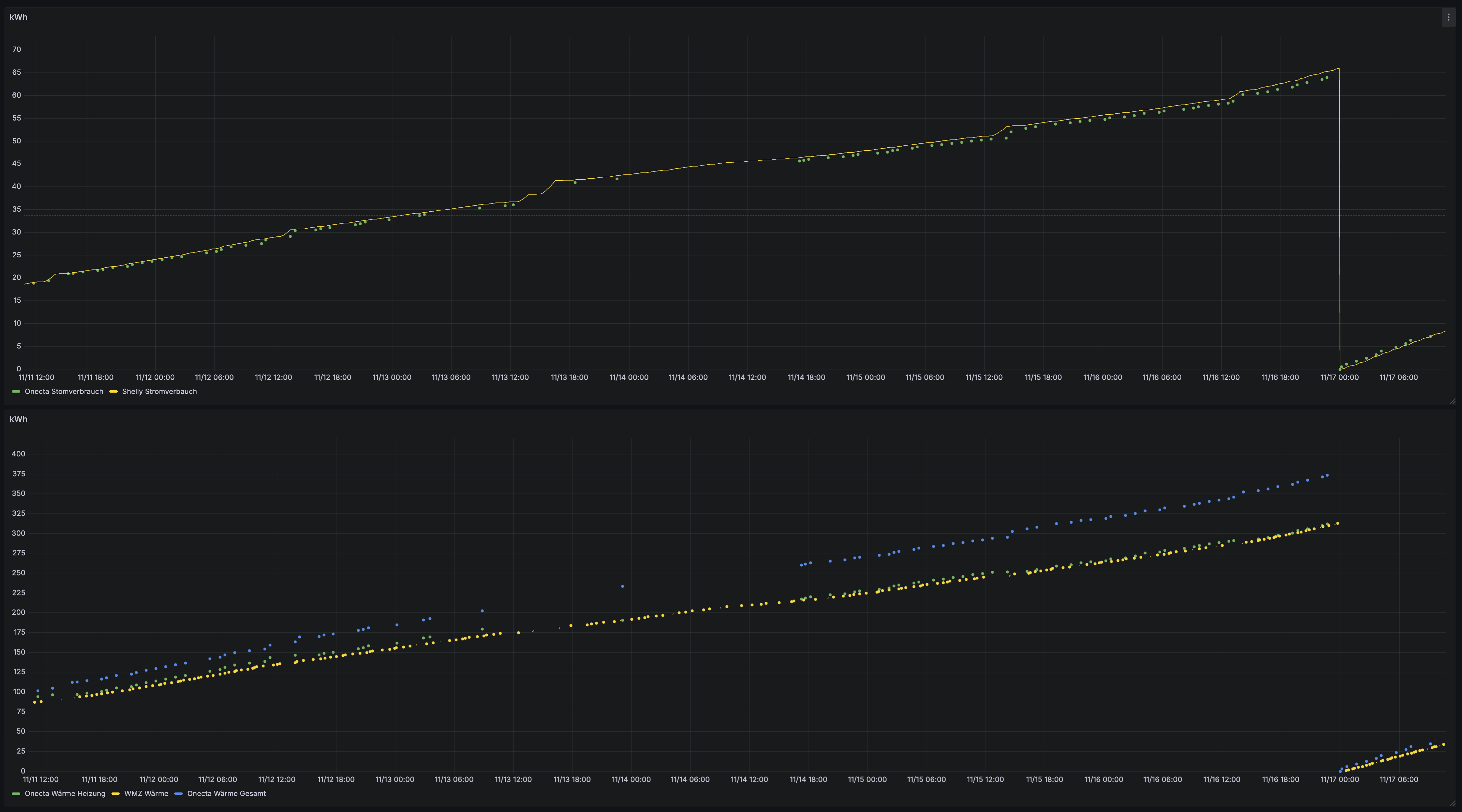

Achso. Der cop ist gemessen mit shelly bei mir. Die minimale Leistungsaufnahme ist bei meiner 10kw Daikin ebenfalls 300w und je nach Außentemperatur dann knapp unter bzw knapp über 2kw thermische Energie. Das passt aber bei mir ganz gut.

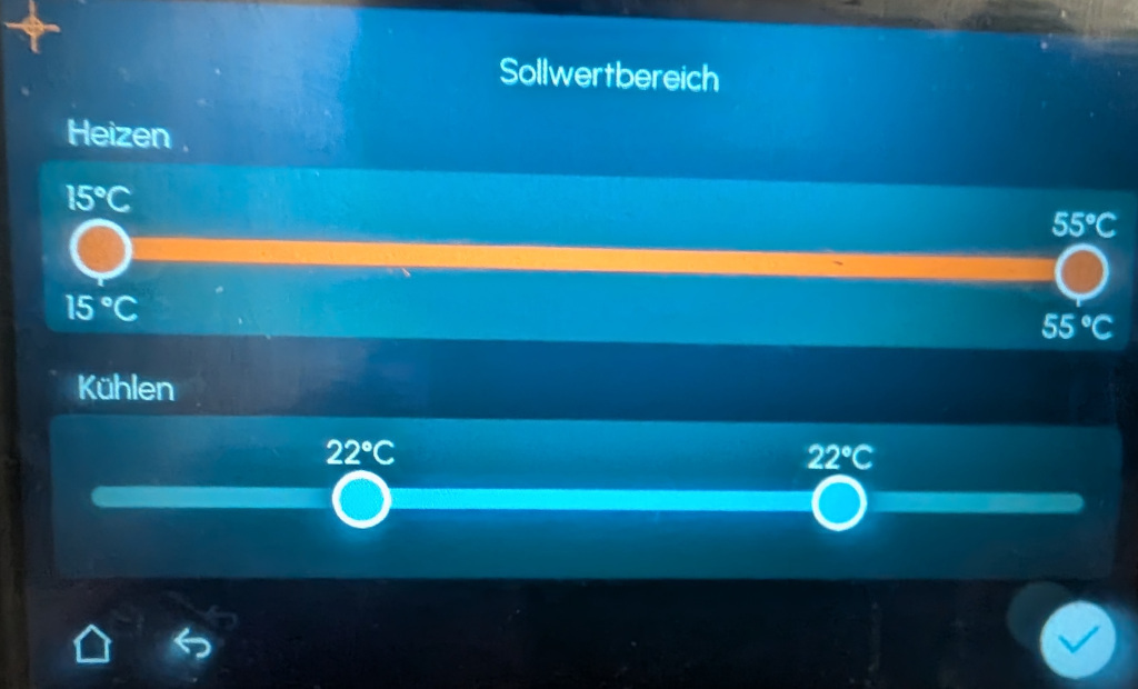

Unter dem Punkt Vorlauftemperatur war 55 Grad eingestellt:

Gestern bei 10 Grad war der cop 3.4 für Warmwasser und heute bei 4 Grad auch immerhin 3.14
Gemessen mit Shelly. Also exakt. Bin zufrieden.

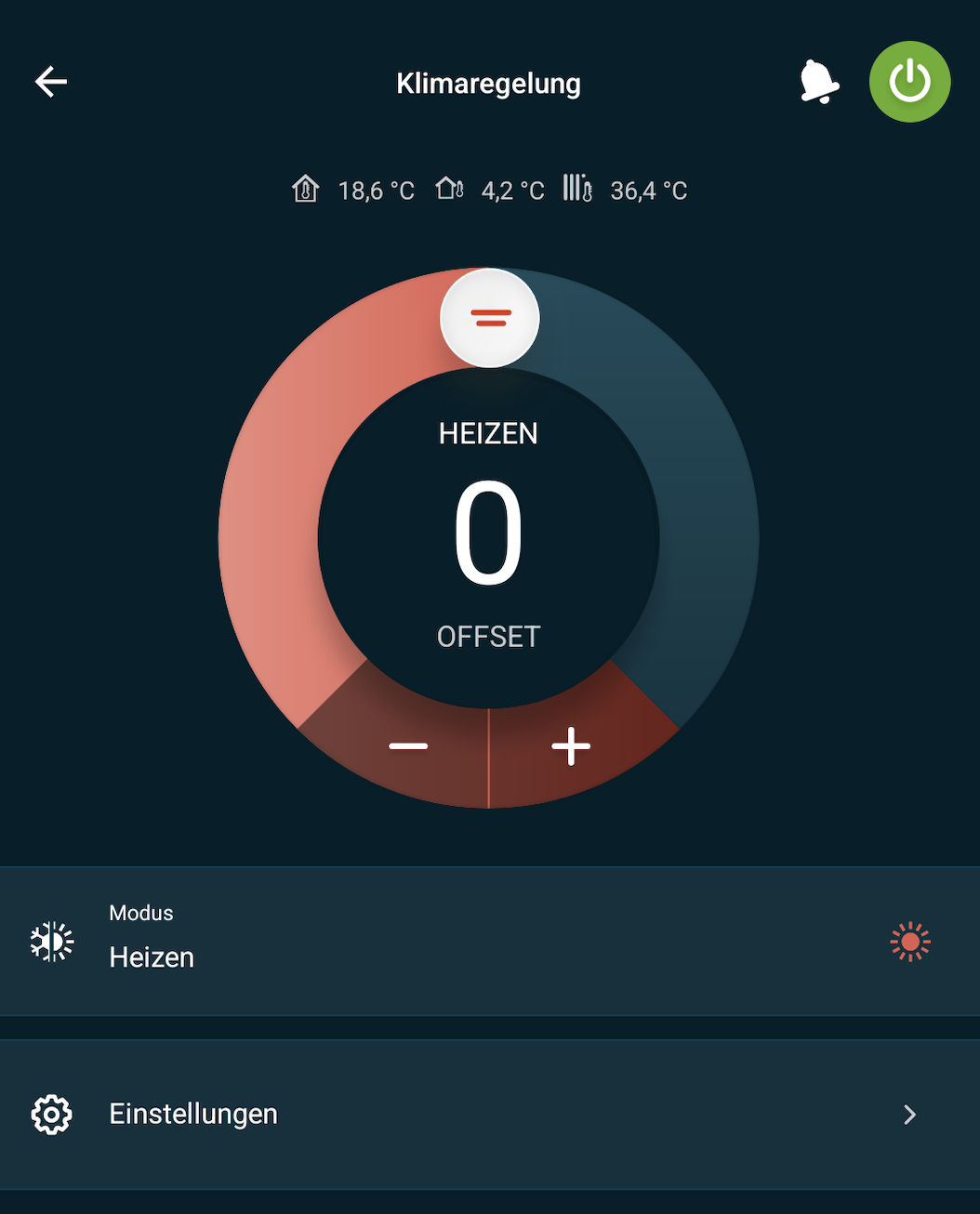

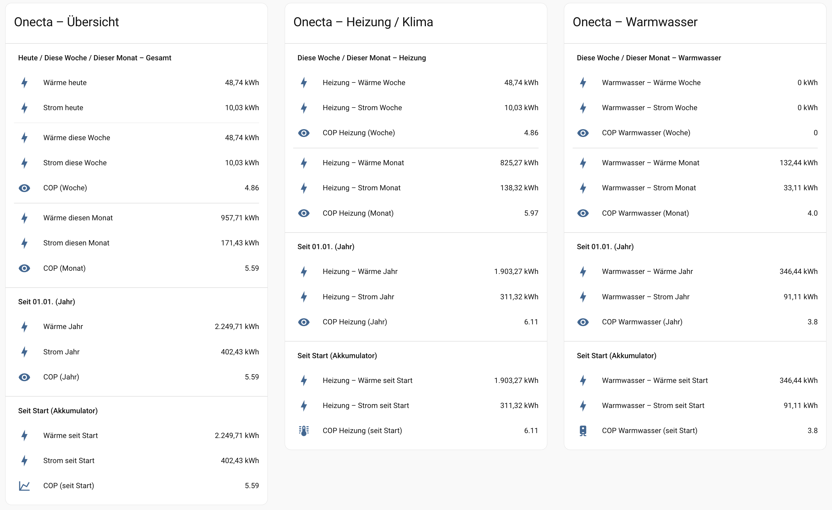

[Bild]
Zitat von RalfiWP Beitrag anzeigen
Wir haben in jedem Raum ERR. Offen sind die dann je nach Nutzung, im Schlafzimmer soll es schließlich kühler sein als im Wohnzimmer. Wir haben Strawather 55-005076 Stellmotoren die ich über KNX Heizaktoren steuere.
Das sollte nur die maximal/minimal mögliche Temperatur für witterungsgeführte Heizkurve sein. Die Heizkurve sagt bei welcher Außentemperatur welche Vorlauftemperatur generiert werden soll. Durch Delta T (Vorlauf minus Rücklauf) kann man definieren wieviel Wärme im Haus bleiben soll.
Hier siehst du eine Heizkurve, man kann durch "tippen" auf die Endpunkte die Werte verändern.
Eddi hat ja bereits was zur ERR geschrieben. Wenn du ohnehin in manchen Räumen nur eine feste Temperatur haben möchtest, dann kannst du das über den hydraulischen/thermischen Abgleich erreichen. In allen Räumen ERR nutzen bringt für die WP Probleme mit sich.
In der Onecta App kannst du auf "Klimaregelung" klicken und siehst die folgende Ansicht:
Die drei Temperatur oben sind: Innentemperatur (Madoka), Außentemperatur, aktuelle Vorlauftemperatur.
Die Vorlauftemperatur kann, besonders bei der Warmwasserbereitung, auch über 50 Grad steigen - ohne das die 50 Grad wirklich in die Heizung gehen.
Meine Werte sehen im Moment so aus. Ich spiele noch ziemlich rum. Besonders bei der WW Bereitung habe ich mal testweise den kompletten 230l Speicher per Heizstab manuell aufgeheizt.... das wird noch kompensiert :D
Die Werte stammen alle aus der Onecta APP. Die Werte sind überraschend genau. Ich habe diese mit Shelly und WMZ verglichen. Die Diagramme zeigen die wöchentlichen Werte an, vorher war die Auswertung fehlerhaft:

Also meine Anlage verbraucht Laut Fusion Solar 1,5 kWh. Diese Werte kann ich ebenfalls der App entnehmen.
Dort wird ja der Verbrauch scheinbar auf 2 Stunden zusammengefasst. Dort liege ich ebenfalls bei ca. 3 kWh.

Die Frage ist doch wieviel Wärme wurde mit dem Strom erzeugt...Was sagt denn die Onecta App zum Verbrauch und der erzeugten Wärme? Wie ist dort der COP?

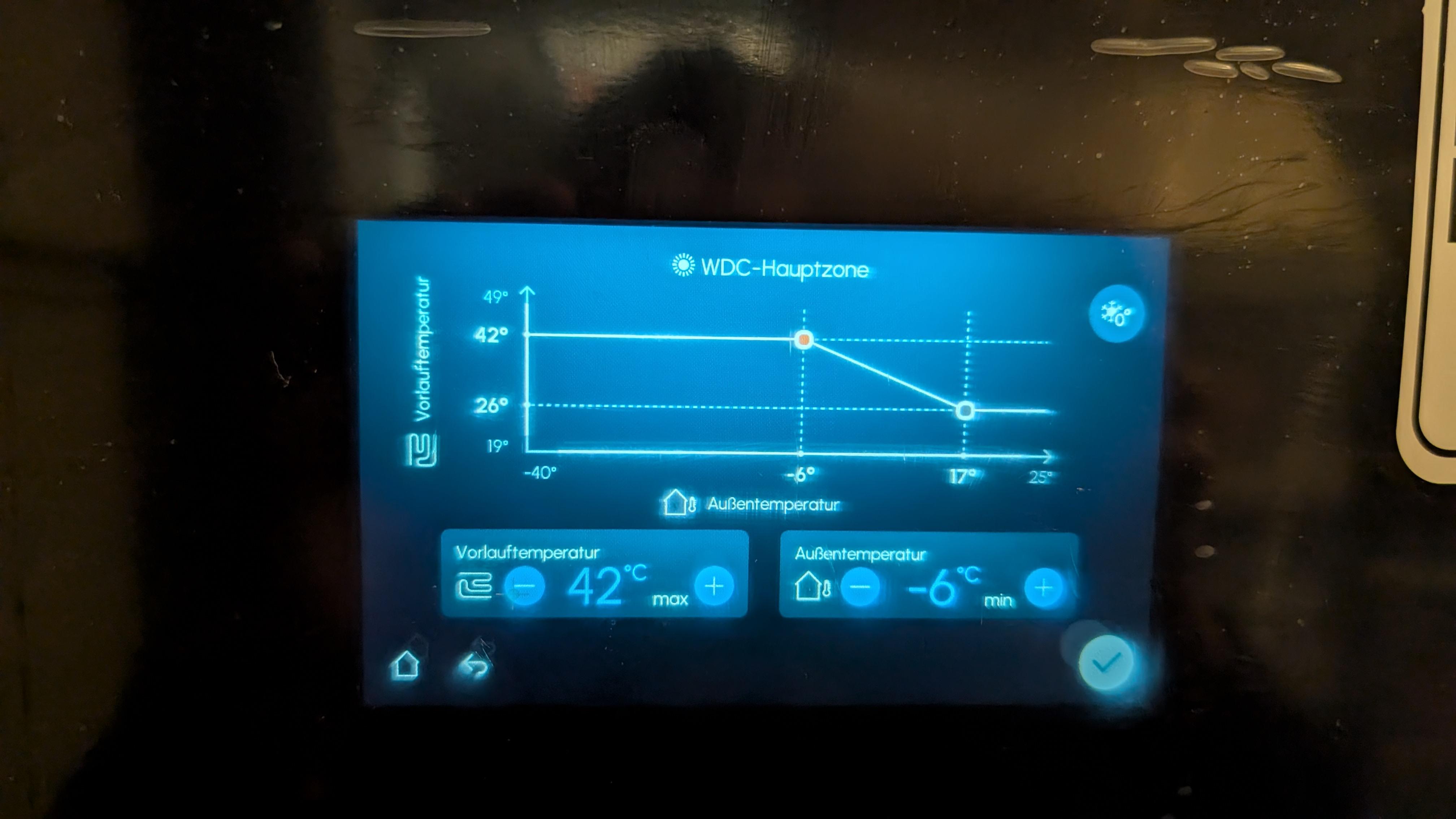

Tian Tian,
mich beschleicht der Eindruck, dass möglicherweise keine gute Übergabe der Funktion und Einstellungsmöglichkeiten des Reglers an Dich erfolgt ist. Möglicherweise hat Dein HB bzw. der Daikin-Techniker auch nicht alles sinnvoll und richtig konfiguriert - Du wärst da nicht der erste...
Deswegen ganz direkt gefragt:
was ist denn bei "Hauptzone" unter 1.5 "Heizen-Sollwertmodus" eingestellt?
Es sollte "witterungsgeführt" eingestellt sein. Ist "Konstant" eingestellt 8= Werkseinstellung!), fährt sie nach der Vorgabe in 1 "Hauptzone" Menupunkt 1.39 "Vorlauftemperatur", den Du wahrcheinlich oben gemeint hast. Das Bild darunter zeigt m.E. aber den Menüpunkt 1.6 "Sollwertbereich".
Bei Einstellung von 1.5 auf "witterungsgeführt" kannst Du in 1.8 "witterungsgeführte Heizkurve" dann die VLT in Abhängigkeit von der AT einstellen. Es sind 2 Wertpaare einzustellen:
1
VLT-Sollwert bei AT = Temperaturgrenze Heizbetrieb für Dein Haus (nennt sich auch Heizgrenztemperatur = HGT). Das musst Du selbst herausfinden, ab welcher Tagesmitteltemperatur Du heizen musst und die zugehörige VLT für Deinen Heizkeis. Die HGT musst Du zusätzlich in 3.1 "Betriebsbereich" für das Heizen einstellen (Werkseinstellung sind unsinnige 20°C). Willst Du auch kühlen, stellst Du dort auch die Untergrenze der AT (= AT im Tagesmittel) ein, oberhalb der gekühlt werden soll (Werkseinstellung sind unsinnige 18°C).
2
VLT-Sollwert bei NAT = Normaußentemperatur. Laut der Norm DIN EN 12831 ist es das tiefste Zweitagesmittel der Lufttemperatur, das innerhalb eines 20-Jahres-Zeitraums mindestens zehnmal aufgetreten ist. Auf diese Temperatur werden in Deutschland die Heizungen grundsätzlich ausgelegt.
Nun musst Du noch 1.6 einstellen:
Werkseitig eingestellt ist "konstant" 20°C - 55°C für 1.6 als Unter- und Obergrenze der VLT für das Heizen. Hier wird aber nur festgelegt, innerhalb welcher Grenzen sich die VLT im witterungsgeführten Betrieb überhaupt bewegen darf. Es empfileht sich, den oberen Grenzwert ca. 5 K höher als die max. VLT bei NAT einzustellen und den unteren Grenzwert ca. 2 - 3 K unterhalb der VLT bei der HGT einzustellen.
Das wäre erstmal das Allerwichtigste zur Frage, wie man die witterungsgeführte VLT-Linie einstellt.
Der COP liegt bei 3,53. Vorlauf bei 29,5 Grad. Raumtemp liegt bei 19,4. Soll noch auf ca 21,5 Grad hoch. Noch ist es meiner Frau zu kalt.
Bin nur verwundet, dass hier andere bei 5 Grad Außentemperatur nur 600 Watt verbrauchen bei 32 Grad Vorlauf.
Dort wird ja der Verbrauch scheinbar auf 2 Stunden[...]
...da hat Mans erstmal einen guten Punkt aufgebracht: wieviel Wärme wurde für Heizen und für WW erzeugt und wieviel Strom dafür lt. App verbraucht? Es reichen die 4 Werte für den November, denn die App gibt für die erzeugten Wärmemengen WW und Heizen jeweils maximal die Monatsauflösung raus.
Da Dein Haus ein Neubau ist, hast Du bestimmt eine genaue Heizlastberechnung (Transmisssionsverluste in kW? Lüftungsverluste in kW?).
Und wie ist deine 4 H ans Haus hydraulisch angeschlossen?
So "ohne alles" kann man nur vermuten....und ja, der Wert auf 24h gerechnet = 1,5 x 24 = 36 kWh scheint erstmal hoch. Möglicherweise musst Du in die Einstellungen der WP tiefer eintauchen - siehe TianTian....
Meine Schwägerin (sanierter Altbau, 200 m², gemessener Heizlast 6,3 kW bei NAT=-10°C und gemessenem Jahrewärmebedarf von ~ 14.500 kWh incl. WW) hat ebenfalls eine 4H mit 8 kW und sie fährt Nachtabsenkung um 2°C. Bei 6°C AT brauchte sie am Samstag 50 kWh Heiz- und 6 kWh WW-Wärme. Strombedarf: 7,1 kWh für Heizen und 1,6 kWh für WW. Strombedarf ist deswegen relativ gering, weil es die Tage davor draussen wärmer war und das Haus noch von gespeicherter Wärme in den Außenwänden protftierte. "Normal" wären bei Direktanbindung der WP ohne Puffer für 6°C = 33°C VLT u. Spreizung 5K bei ihr ca. 8,x kWh für Strom zur Erzeugung von 50 kWh Heizwärme (wir messen die Tagesarbeitszahlen mit WMZ im Heizkreisrücklauf zum IG und Shelly für den Außengeräteanschluss. El. Zuheizer ebenfalls m. Shelly wurde bisher fürs Heizen nicht benötigt - geht mitunter bei WW-Bereitung und gleichzeitiger Ölrückführung rein).

Gerne würde ich meine Werte teilen in der Hoffnung das mir geholfen werden kann. Vom HB wurde folgendes unter den Punkten eingestellt:
1.5: Witterungsbeständig
1.6: liegt bei 28-39 Grad für Heizen
1.8: Vorlauf 38 Grad bei -10
28 Grad bei +15 Grad
3.1 Betriebsbereich liegt für Heizen bei 14-21 Grad
Ich bin über jegliche Optimierung sehr froh :) weitere Informationen kann ich natürlich sofort bei Fragen weiterleiten.
Ah und Mainzone ist bei 35 Grad und Vorlauf ist allerdings bei 26 Grad bei +2 eingestellt. Die Temp schwankt zwischen 24-36 Grad aus welchem Grund auch immer….

Es wurde für 92 kWh Strom eine Wärmeabgabe von 329 kWh erreicht fürs Heizen.
Haus wurde am Samstag abends erstmals aufgeheizt. Raumtemperatur lag bei 14 Grad aktuell sind wir bei ca. 19.4 Grad.
