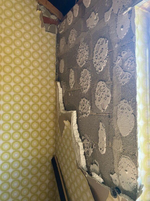

Hallo zusammen,
folgend Ausgangstellung:
Bj. 1970
Aufbau Wand (nach innen):
24er Bims Hohlblockaußenwände- unverputzt
Beplankung mit Gipskarton, Bei Außenwänden mit 3cm Styropor
Tapete
Das verputzen der Wände hat man sich damals wohl einfach gesparrt. Durch das ankleben der Gipskartonplatten mit der Batzentechnik hatte man sehr schnelle ebene und gerade Wände und der Innenausbau mit Tapete ging dann einfach schnell und einfach.
Im Zuge meiner Sanierung werden bei mir folgenden Gewerke erneuert/saniert:
- Dach, mit Zwischensparrendämmung und Dampbremsfolie von innen
- Elektrik teilweise, zusätzliche Steckdosen und LAN-Kabel
Gerne würde ich die Innenwände "sauber" verputzen. Stehen die Arbeit/Kosten in Relation zum Aufwand?
Was sind Gründe für den Erhalt der Gispkartonwände gegenüber Neu Verputzen?
Kann es zu Problemen kommen mit Bims Hohlblockmauerwerk und Putz? Muss hierzu auf einen speziellen Putz zurückgegrifffen werden?
Ich denke da an:
Pro Verputzen :
-Abriss einfach
- aufwändiges Tapeten ablösen entfällt
- Gewerke wie Elektro/Sanitär lassen sich Unterputz einfacher umsetzen
-Dampfbremsfolie fürs Dach lässt sich einfacher an die Wand anbringen
Contra Verpzuten:
- Verpzuten teuer und Zeitaufwändig - Nutzen/Aufwand Verhältnis?
Was denkt Ihr?

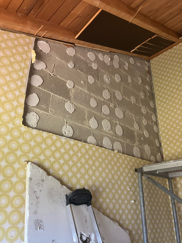

Wenn ich mir das erste und das zweite Bild ansehe kommt die Frage auf mit was die Vorbesitzer geheizt haben, denn ungeschaut gehen da bei 120 m² Nutzfläche etwa 3500 L Öl durch ohne jedes Behaglichkeitsgefühl!
Ich hab schon sehr viel Baupfusch in meinem Leben gesehen, aber das schlägt alle bisher bekannten Energieschleudern um Längen!

da bleibt wohl nur Verputzen und luftdicht bekommen - auch bei Elektro / Sanitär Unterputz beachten.
Aber bei der miesen Wärmedämmung von Bims Hohlsteinen mit lustiger Luftzirkulation braucht man da wohl noch eine gute, extra Innendämmung, auf dem neuen Putz.
Bitte da nicht mit Ubakus "rechnen" - das führt bei Feuchtigkeitsberechnungen immer dazu, dass ein "Feuchtigkeitsproblem" rechnerisch "erzeugt" wird. Innendämmung geht auch bei alten Häusern (wo halt außen keine zusätzliche WDVS möglich ist).
Ubakus sagt: Nein (Feuchtigkeitsproblem) - Praxis seit > 100 Jahren sagt: Ja (kein Feuchtigkeitsproblem).
Etwas komisch an den Bildern: EG und schräge Decken........??

Welchen Unter- und Oberputz würdet ihr mir bei diesen gegebenheiten empfehlen?
Kalk oder Lehmputz?
Gerne würde ich mir das mühselige abmeiseln der Batzen sparen. Die Batzen haben etwa 10mm. Ist es sinnvoll diese einfach mit einzuputzen und den Putz ggbf. ein paar mm dicker auftragen?

Hallo zusammen, die letzten Tage habe ich an sämtlichen Wänden die Gipskartonplatten tonnenweise entfernt.
Mit stellt sich jetzt die Frage, wie ich die Dampfbremsfolie an der Fußpfette anschließen soll?
Eigentlich sollte diese ja am Ringanker verklebt werden. Wir würdet ihr den Versatz zwischen Pfette und Ringanker egalisieren? Einfach hochmauern, oder mit einer Konstruktion aus OSB, XPS, EPS Platten?

Entferne die Klebepatzen am oberen Ende der Mauer und egalisiere die Differenz zwischen Mauer und Balken so gut es möglich ist mit XPS oder ähnlichen!
Bedenke dass Maschinputz (und auch anderer) auf der Dampfbremsfolie kaum Haftung hat, da mußt Du eventuell noch ein Gitter antackern.
Ich würde als erstes die Deckenisolierung samt Dampfbremse und Rigips (oder Fermacell) anbringen und erst dann die Wände verputzen lassen!
