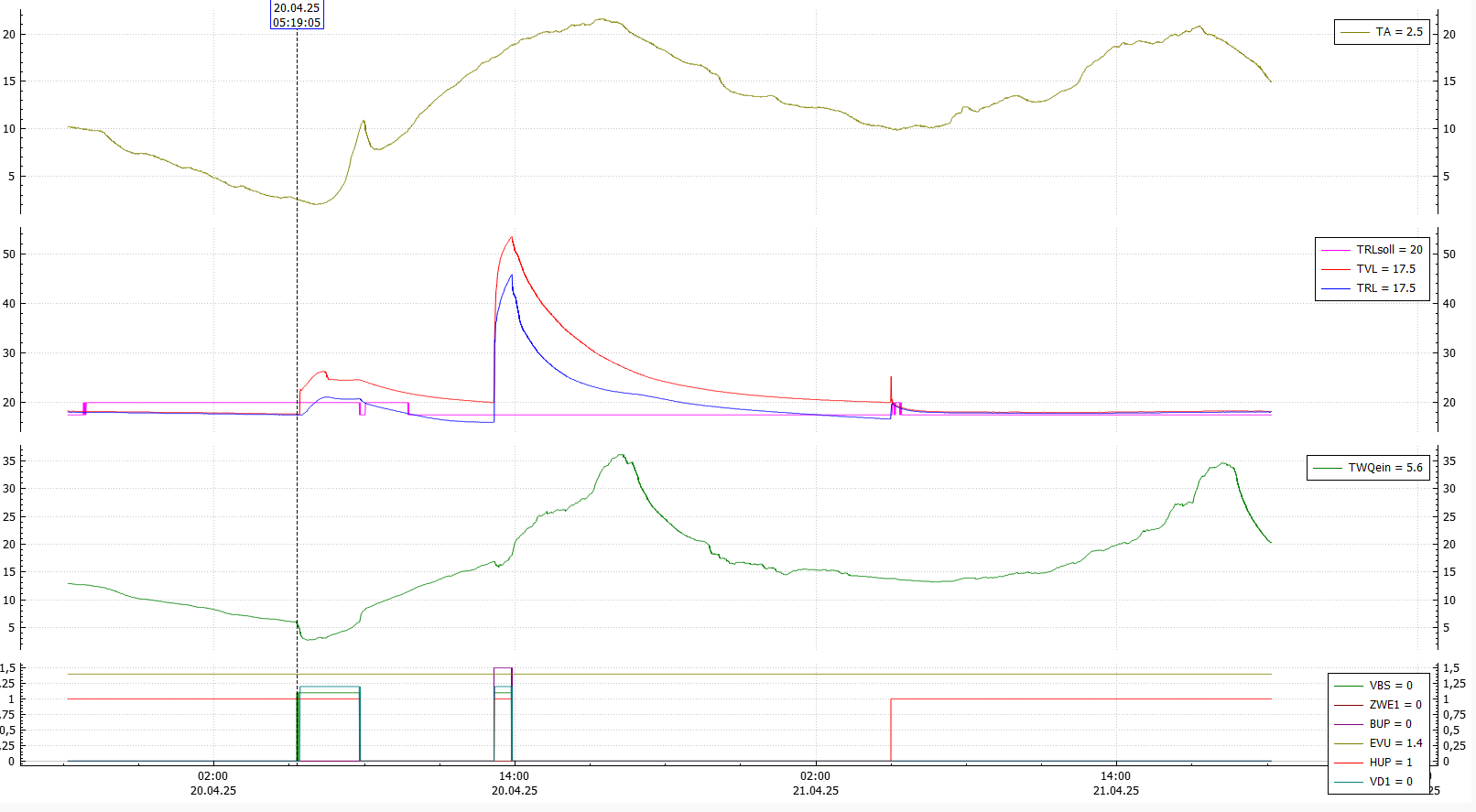

Ich bin ein paar Tage im Osterurlaub und schaue hin und wieder remote auf meine WP (eine AIT Hybrox 5). Der Heizbetriebsmodus für den Heizkreis steht (schon seit längerem) auf 'Aus', dennoch lief die WP heute morgen für 2 Stunden an und ich frage mich, warum.
Anbei die DTA - hat jemand ne Idee?

Danke für die Antwort.
DTA hab' ich oben doch verlinkt?
Warmwasserbereitung lief erst gegen Mittag...
Hier das ganze nochmal graphisch:
Ich wundere mich über den Heizlauf von ca. 5:20 Uhr bis 7:50 Uhr.

1
3840868
Frostschutz

Ah, danke!
