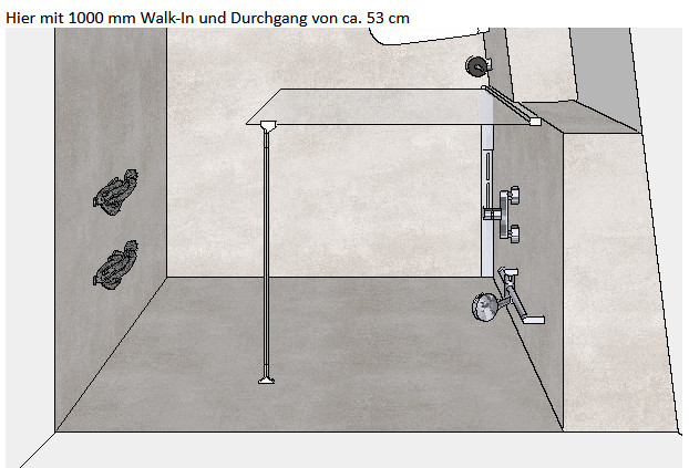

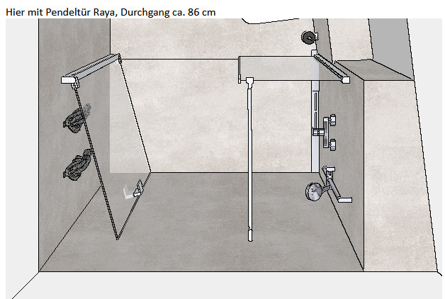

Hallo,
ich plane gerade das Bad für eine kleine Neubau Wohnung, die ich vermieten möchte. Der Architekt hat die Duschsituation sehr "wohlwollend" eingezeichnet. In der Realität wäre die Glaswand nur 100cm lang und der Eingang 53cm.
Der Badplaner schlägt stattdessen eine Pendeltür vor.
Ich möchte, dass die Wohnung sehr modern ausschaut und für Mieter sehr pflegeleicht ist. Daher wäre mir die Walk-in Lösung eigentlich viel lieber als was mit Scharnieren und potentiell vergammelten Dichtungen usw.
Klar die Öffnung ist etwas schmal aber man kann schon durchgehen, wenn man nicht grade sehr übergewichtig ist. Das Rausspritzen des Wassers bei 100cm habe ich Zuhause auch mal simuliert und das ist mit einem hingelegten Handtuch/Badmatte nicht wirklich schlimm.
Zu welcher Lösung würdet ihr mir raten?
Viele Grüße
Oliver

Ich würde Walk in machen. Kann man nicht die Verkleidung hinten etwas kleiner machen? Dann holt man sich noch 10 cm

Mach doch die Glaswand kürzer. Die paar Tropfen Wasser, die da rauspritzen, stören doch nicht.
Wenn doch mit Tür, nimm eine mit möglichst wenig Dichtungen. Unten und hinten brauchts keine.

Eine "Durchgangslichte" von 53 cm ist kein Beinbruch ( wenn man nicht 145 kg wiegt) und normalerweise absolut ausreichend, natürlich nicht Rollstuhlgerecht aber dazu müsste man den Gesamtgrundriss und das Geschoß kennen (Aufzug vorhanden ? )
Ich würde diese Walk in Dusche ohne Türe bevorzugen, denn da spritzt nichts raus und es bedarf auch weniger Pflege!
Türen mit Weichdichtungen werden schon nach relativ kuzer Zeit unansehnlich, weil die transparenten Weichdichtungen vergilben!

Das mit der Dusche ist auch eine Glaubensfrage. Was ich nicht verstehe: Muss das in einem Neubau so eng werden?

Die Anordnung hier finde ich OK und würde die Scheibe eher 90cm machen und auf die Tür verzichten. Die Feuchtigkeit wird ohne Tür besser auslüften und pflegeleichter ist es auch. Wenn es den Mieter stört, dass es zu viel spritzt, kann er sich an der Stabilisierungsstange einen Duschvorhang hängen.
Es hängt eben davon ab, wie die Dusche genutzt wird. Allen kann man es leider nicht recht machen. Auch wenn Türdichtungen nur alle Paar Jahre erneuert werden müssen, frisst das einen Teil der Rendite auf.

Zur Dusche - ich würde eine Lösung mit Türe bevorzugen. Mieter achten wenig auf Wasser bzw beschweren sich schnell wenn Wasser austritt.

Ich überlege jetzt noch, ob ich die Dusche mit gerader Rückwand und 90° dazu ausgerichteter Glaswand machen soll, wie links im Bild. Oder rechts wie die ursprüngliche Planung, dass die Vorsatzschale schräg weiter läuft und die Glaswand dazu 90° ausgerichtet ist. Wäre etwas ungewöhnlich aber hätte, wie schon gesagt wurde, irgendwie auch einen gewissen Charme. Könnte allerdings auch mehr Spritzwasser vorm Eingang der Dusche erzeugen.

Zu der schrägen Dusche - wie breit ist dann der "Durchgang" zwischen Scheibenende und Wand noch? Ich bin kein Freund davon, wenn man sich in der Dusche kaum umdrehen kann bzw. unabsichtlich mit der Wand "kuschelt". Von daher wäre meine Tendenz eher die linke Variante.
