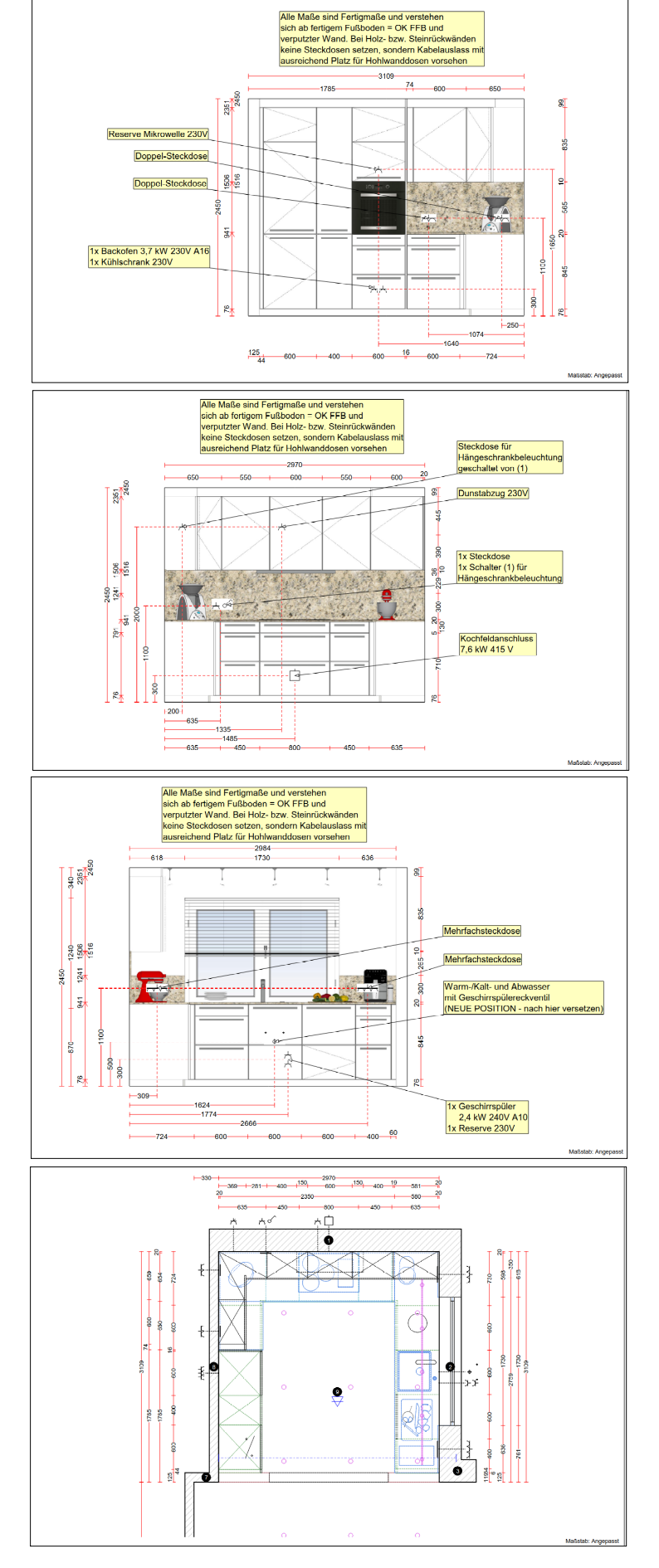

Hallo liebes Forum,
wir würden gerne unsere Küche (Technik aus 90er, bzw. 20er Jahren) modernisieren, und in diesem Zusammenhang muss auch die Elektrik angepasst werden.
Im Grunde genommen müssen/sollen nur Steckdosen verlegt werden, aber das Angebot des Elektrikers beläuft sich auf ca. 4.200€.
Die Hohe Summe begründet sich darin, dass der Elektriker meint drei neuen Stromkreis anlegen zu müssen,
dadurch (natürlich egal ob 1 oder 3, oder 10 neue Stromkreise) ist eine Bohrung vom UG ins EG durch die Betondecke nötig, und entsprechende Arbeiten am Verteilerschrank.
Die Notwendigkeit für den neuen Stromkreis sieht der Elektriker darin, dass der aktuell gemeinsame Stromkreis für Licht und Arbeitsstrom/Steckdosen für ...
- Kühlschrank
- Thermomix
- Wasserkocher
- Microwelle
- Kontaktgrill
- Toaster
- Licht
... sonst überlastet wäre. Das wird aber aktuell auch so genutzt, ohne Probleme bis dato.
Geschirrspüler und E-Herd (3 Sicherungen) sind aktuell bereits einzeln im Verteilerschrank angelegt, und diese Anschlüsse bleiben erhalten, weil die Geräte wieder ähnlich stehen. Backofen NICHT, der wandert an eine andere Wand.
Im Detail sieht der Elektriker folgende Posten und sieht dafür jeweils 18 Stunden für einen Obermonteur und einen Monteur (= 2.900€ des 4.200€ Angebots):
- Nachinstallation von 3 Stromkreisen (2 x Arbeitssteckdosen, 1 x Backofen)
- Verlegen von Stromkabeln vom Hauptverteiler im Keller zur Küche
- Erstellung der Leitungsschlitze für die Elektroinstallation
- Setzen der Gerätedosen für die Steckdosenmontage
- Montage der Schuko-Steckdosen
- Montage und Lieferung von 2 USB - Steckdosen
- Demontage der Elektroinstallation in der Abbruchwand [Anmerkung von mir: eine Wand wird entnommen, damit die Küche "offen" ist, Abbruch übernimmt eine andere Firma, Elektriker kümmert sich hier nur um Verlegen einer Steckdose, und etwaiger Leitungen]
- Lieferung und Montage neuer Schuko-Steckdosen
- Lieferung und Montage der Küchenbeleuchtung über der Spüle
- Anschluss der elektrotechnischen Geräte
- Montage zusätzlicher Sicherungsautomaten im Unterverteiler im Keller
- Bohren eines Deckendurchbruchs für die Stromkabel der zusätzlichen Stromkreise
- Durchführung einer VDE-Prüfung der neuen und instandgesetzten Elektroinstallation nach Abschluss der Arbeiten
Meine Fragen lauten letztlich:
- ist der neue Stromkreis wirklich nötig ..? Wir werden nicht Backofen, Toaster, Wasserkocher und Kontaktgrill nebst Thermomix auf Volllast laufen lassen ..
- wenn man einen neuen Stromkreis macht, dann sind 3 wahrscheinlich sinnvoll, wenn man schon dabei ist, oder?
- sind 36 Stunden hierfür wirklich realistisch?
Die Pläne für die Elekto-Installation der neuen Küche sind unten, ebenso wie die aktuelle Belegung im Verteilerkasten.
Besten Dank für eure Meinungen!

Was die drei Stromkreise angeht, hat der Elektriker sicherlich recht. Alles auf einer Sicherung ist nicht wirklich zeitgemäss, wenn man das auch in den Griff bekommt, indem man ein bischen aufpasst.. Und ob er jetzt ein, zwei oder vier Kabel neu zieht, macht den Kohl nicht fett, da steigt nur der Materialaufwand..
Schlitze klopfen, Deckendurchbohrungen, das sind natürlich Sachen, da zahlst du einen Lohn für ausgebildete Handwerker für. Ob die 36 Stunden jetzt gerechtfertigt sind oder nicht, dafür kennt man deine baulichen Gegebenheiten zu wenig. Das sind immerhin fast eine Mannwoche, in der verkabel ich dir ein Einfamilienhaus (ohne Schlitze kloppen).

Das sind zweieinhalb Tage mit zwei Handwerkern im Bestandsbau. Finde ich für ein Einheitspreisangebot ziemlich fair kalkuliert und wird bestimmt als Regiearbeit beauftragt?
Man stelle sich vor, dass etwas nicht funktioniert und der Arbeitsumfang von den knapp bemessenen Stunden deutlich nach oben abweicht. Dann macht der Kunde wieder Theater.
Die Erweiterungsarbeiten in der alten Elektroverteilung dürften auch nicht trivial sein, alles ohne Berührungsschutz, da geht Zeit ins Land, wenn man sicher und gut arbeiten will.

Zum Technischen: du hast hier zig leistungsstarke Verbraucher aufgeführt, die alleine teils einen Stromkreis auslasten. Ja, die Sicherung fliegt erst jenseits der 16A, du könntest also sogar 2 Wasserkocher eine Zeit parallel laufen lassen. Nur halten das Steckdosen und Klemmstellen auf Dauer nicht aus, durch derart belastete Stromkreise erhöhst du deutlich die Gefahr eines Schmorbrandes!
Den Kühlschrank würde ich max. mit dem Licht zusammen klemmen, und das auch nur weil man dann den Ausfall anhand vom Licht-Ausfall bemerkt. Das ganze logischerweise nicht wegen der Leistung, sondern weils kacke ist wenn der Kram warm wird weil irgendwo eine Verbindung durchgeschmort ist. Beim Gefrierschrank wäre es sicher noch schlimmer, aber wer weiss ob du nicht ein Kombi-Gerät meinst.
