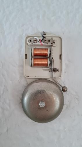

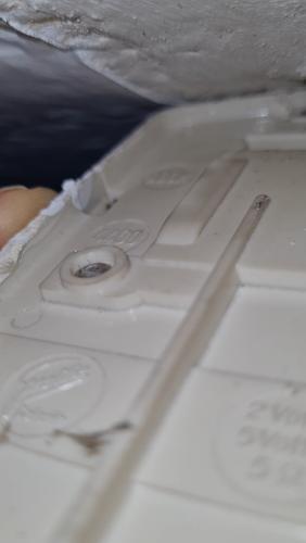

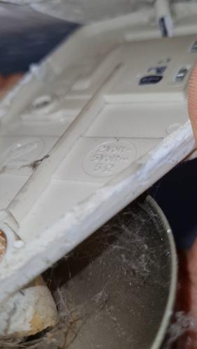

Hallo zusammen,
ich bin Laie und hoffe in dieser Kategorie auch richtig 😊
Ich will die Hausklingel meiner Mutter ersetzen, durch eine lautere.
Aktuell vorhanden:
Grothe Colonia 4400 ?
Anbei ein Bild ohne Abdeckung.
Und eins der Rückseite mit der wahrscheinlichen Modellnummer 4400.
Und eins der Rückseite mit Volt und Ohm Angaben.
Im Schaltschrank finde ich keine Transformatoren oder ähnliches das für die Klingel sein könnte.
Kann man mit diesen Angaben arbeiten?
Welche Klingel kann ich 1:1 montieren die lauter ist, z.B. eine Industrieklingel oder so?
Grüße

das sieht alles nach Altbau aus. Da kann es schon sein, dass der Trafo irgendwo und nicht in der Verteilung sitzt.
Ja, einfach im Baumarkt nach einem passenden Modell suchen. Es ist ja ein Schutzkleinspannungsmodell, das jederzeit und von jedem durch ein Modell mit
5-8V~ ersetzt werden kann/darf

Auf dem abfotografierten Schild steht 2-5V~
Üblich ist inzwischen wohl eher:
8 — 12 V~
Wenn man nach Grothe Colonia 4400 sucht, findet man ebenfalls 8-12V~.
Komisch :-)
Im Zweifel tatsächlich in Baumarkt und einen der vielen Gong mit 8-12V~ nehmen und ausprobieren.

Miss doch 'mal die Spannung an den Anschlusskabeln (muss jemand so lange den Klingelknopf drücken) im Leerlauf (Kabel an einer Seite diskonnektieren) und unter Last (es klingelt), damit Du überhaupt nach für die vorhandene Versorgungsspannung geeigneten Modellen suchen kannst.
Wir haben eine gleiche Klingel. Ich finde die -wie Du wohl auch- ganz schön laut. Man kann die Lautstärke evtl. (etwas) erhöhen, wenn man alles von Staub befreit (auch die Glocke von innen) und den Hub so optimal wie möglich einstellt:
- behutsames Drehen an der Glocke und/oder Einstellung des Schräubchens am Unterbrecher. Bei unserer Klingel kann man da von verhaltenem Schnarren bis penetrantem Leuten ein breites Geräsuchspektrum einstellen.
Nimm' Deine Mutter ggf. mit in den Baumarkt, damit ihr den richtigen Ton trefft.

nur der Vollständigkeit halber: Zu einer Klingel mit Selbstunterbrecher kann man kein anderes Läutwerk in Reihe schalten nur parallel. Dann wird jedoch die Versorgungsspannung vermutlich nicht ausreichen.
Ein elektronisches Läutwerk würde ich auch nicht parallel schalten, da durch die Induktivität in Selbstunterbrechung hohe Spannungen erzeugt werden.
Wenn etwas zusätzlich el. angeschlossen wird, dann würde ich ggf. die alte Klingel entfernen und etwas neu machen.

habe soeben rausgemessen.
Zwei Szenarien.
Klingel angeschlossen:
Taster gedrückt = 10,9V
Taster nicht gedrückt = 0 V
Klingel einen Draht abgeschraubt:
Taster gedrückt = 14,4V
Taster nicht gedrückt = 6,6 V
Ist das normal das wenn der Draht abgeschraubt ist, das dann Spannung "drauf" ist?
Was sagt mir das Ergebnis hinsichtlich auf die Klingelauswahl?

Leerlaufspannung auf der Klingelleitung ist 14,4V
Spannung unter Last der Klingel 10,9V
Die 6,6V kann man als "parasitäre" Spannung ansehen, die aber offenbar folgenlos zusammenbricht, wenn eine Last anliegt (das sind Deine 0V im angeschlossenen Zustand und nicht gedrücktem Klingeltaster). Könnte z.B. von einer Glimmlampe oder einem Entstörglied im/am Klingeltaster herrühren
Das ist alles so weit "normal".
Das ist eine Wechselspannung (Voltmeter im AC-Modus) - richtig?
Das heißt, dass die ggf. neu zu kaufende Klingel mit diesem Spannungsbereich und der Spannungsart umgehen können muss.

Die aktuell verbaute Klingel war/ist nur für 5V ausgelegt und lebt seit 50 Jahren. :-)
Was könnte den passierern? der Trafo bruzelt durch, oder fängt sogar Feuer?
Oder ist dann "nur" die Klingel kaputt?
