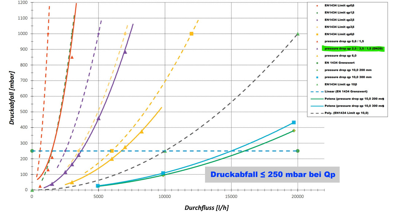

da hilft nur ins Förderhöhendiagramm des Herstellers zu sehen, wo der Druckabfall über dem Volumenstrom aufgetragen ist...hier z.B. das für verscheidene Sensostar U (Ultraschall). ich habe den DN20 mal grün unterlegt. Relevant sind die durchgezogenen Linien. Das Datenblatt mit dem Diagramm ist hierher.
Man sieht: wo der kleine 1,5er mit DN15 bei 1,2 m³/h Durchfluß fast 200 mbar Druckabfall erzeugt, macht dasselbe Gerät in DN 20 ca. 25 mbar und die ebenfalls erhältliche DN25 Version des 1,5ers, die auf der Qp 6 m³ - Linie liegt, einen einstelligen mbar-Wert.
Würde man den Druckabfall eines "leeren" DN 20 Rohrs mit für 1,2 m³/h mit 130 mm Länge rechnen, kommt man nur auf 0,9 mbar. Man sieht also anhand der Druckdiagrammwerte, dass da der Strömung "was im Weg" ist.

Das Datenblatt würde ich mal genauer studieren.
Entweder sind da Fehler drin oder die verbauen die Messrohre nur mit grösseren Flanschen, Strömungswiderstand bleibt gleich.
Siehe Tabelle mit Druckverlust bei Normdurchsatz. Der ist jeweils für die hohe und niedrige DN gleich.
In dem Diagramm fehlen wohl auch einige Exemplare.
