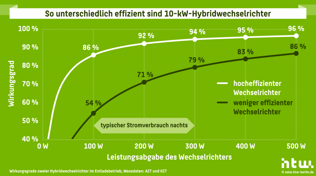

Ich sehe einen leichten Vorteil beim "kleinen" Wechselrichter wenn PV-Module und Batterie an einem Wechselrichter angeschlossen ist.
Schaut euch mal den Wirkungsgrad von Batterie->Haus beim Entladen an. Üblicherweise braucht man z.b Nachts ja nur so 150-300 Watt. Je größer der WR desto mieser der Batterie Wirkungsgrad bei diesen geringen Lasten. Ich habe meinen WR unter anderem deshalb etwas kleiner gewählt damit ich bei üblicher Hauslast noch einen brauchbaren (Teillast-) Wirkungsgrad habe. Mein Peak im Sommer zur Mittagszeit ist dann zwar abgeregelt aber da habe ich eh soviel Strom....

Genau das macht man so nicht. Normalerweise gibt es eine Auslegung anhand der örtlichen Gegebenheiten (Einstrahlung, Modulausrichtung, Verschattung, Aufstellwinkel). Insbesondere bei 2 unterschiedlichen Ausrichtungen wird die Peakleistung nicht erreicht. Hier genügen dann kleinere WR, die überbelegt werden. Das erhöht den Wirkungsgrad.
Das einzige, was sich durch einen überdimensionierten WR ändert, sind die Verluste. Die steigen und reduzieren die Effizienz der Anlage.
Wenn der WR nur an ein paar Tagen an seine Maximalleistung kommt, dann ist das die optimale Auslegung.
kannst Du das konkret belegen? Oder ist das nur urban legend?

3869739
Hallo,
da brauchst du nur das Wirkungsgrasdiagramm des Wechselrichter anschauen.
Sonnige Grüße Reiner

auf die Schnelle nur das hier gefunden, aber die Zahlen klingen für mich realistisch:
link

Hallo,
als Beispiel das hier:
