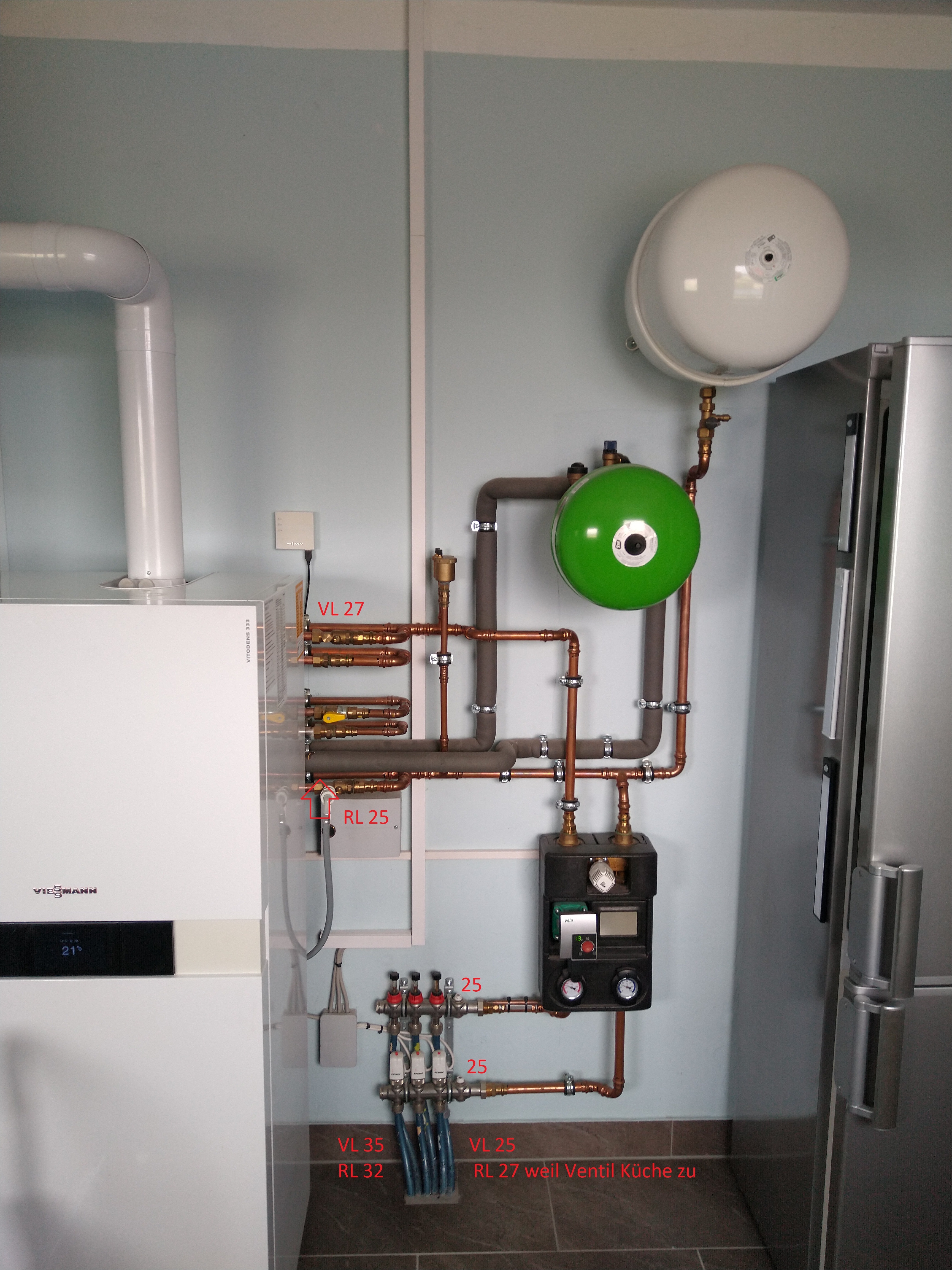

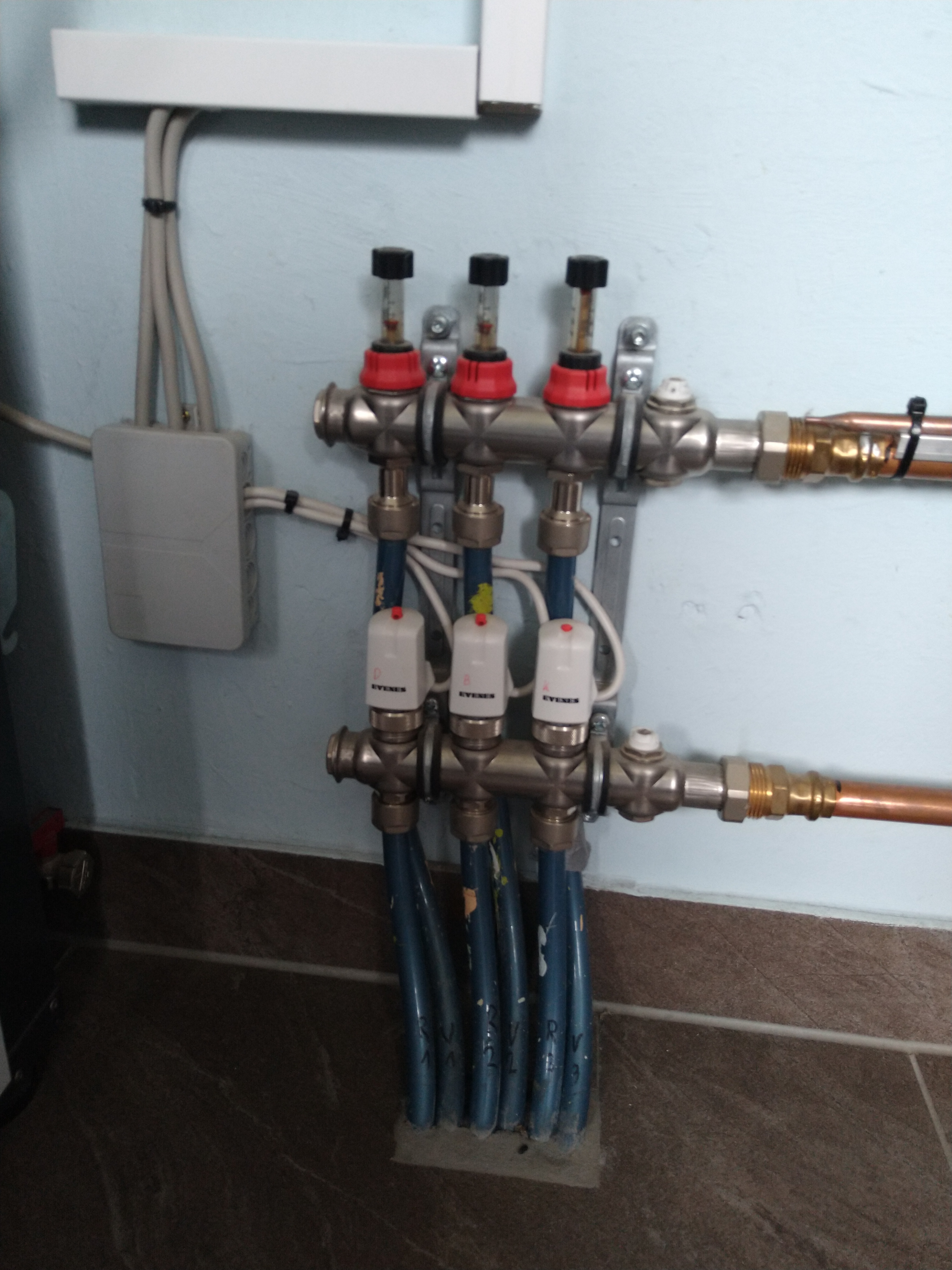

Guten Morgen,
draußen sind es 7° die Therme steht auf 20° Raumsoll, 0 Niveau und 0,9 Steigung und bullert endlich mal nicht. Heizt seit 5 Uhr und jetzt sind es so knapp 21°C, im Bad 21,5°
Ich hab gemessen:
Unter der Pumpeneinheit geht ein Rohr zu den Röhrchen der Fußbodenheizung (die immer hoch und runter gehen je nach Thermostatstellung), dort sind 22,9°C
Dann geht unten aus der Pumpeneinheit noch ein Rohr, zu den Weißen Ventilköpfen?der Fußbodenheizung, dort sind es 21,5°C
Unten in den Boden gehen dann jeweils 2 blaue Rohre mit VL und RL für die Fußbodenheizung zum Duschbad, Wannenbad, Küche
VL ist bei allen 3 um die 29/30°C und RL um die 27°C
VL von Therme zur Pumpeneinheit oder andersrum ist 25°C
RL zu Therme von Ausdehnungsgefäß oder andersrum ist 22,5°C
Auf der Pumpeneinheit (HeatBloc) sind Thermometer für VL und RL die sind beide bei ca. 25°C keine dolle Spreizung. Die Pumpe steht weiterhin auf 2 und zeigt 17W an. Pumpe ist scheinbar von Wilo?
VL am größten Heizkörper ca. 31°C RL 25°C (direkt am Rohr gemessen)
Verfasser:
ajokr
Zeit: 01.10.2025 10:05:18
0
3881362
Deine Meßmethode ist noch verbesserungswürdig. Du hast aber am blanken Metall gemessen, nicht außen an der Dämmung? Eventuell wird es mit Tesakrepp auf dem Metall noch besser. Und nicht zu weit vom Objekt messen, sonst verfälscht die kältere Umgebung das Ergebnis.
Sieht aber so aus, dass VL Soll von etwa 33°C bei 7°C AT ungemischt sowohl in die FBH als auch in die Heizkörper geht. Soweit ganz gut.
Wenn es dann mal friert, lässt sich genauer entscheiden, welche Räume zuviel und welche zuwenig Wärme haben.
An der FBH kannst du das an den Röhrchen einstellen, bei den Heizkörpern musst du die Thermostate abnehmen und nach den Ventilvoreinstellungen schauen und ggf anpassen.

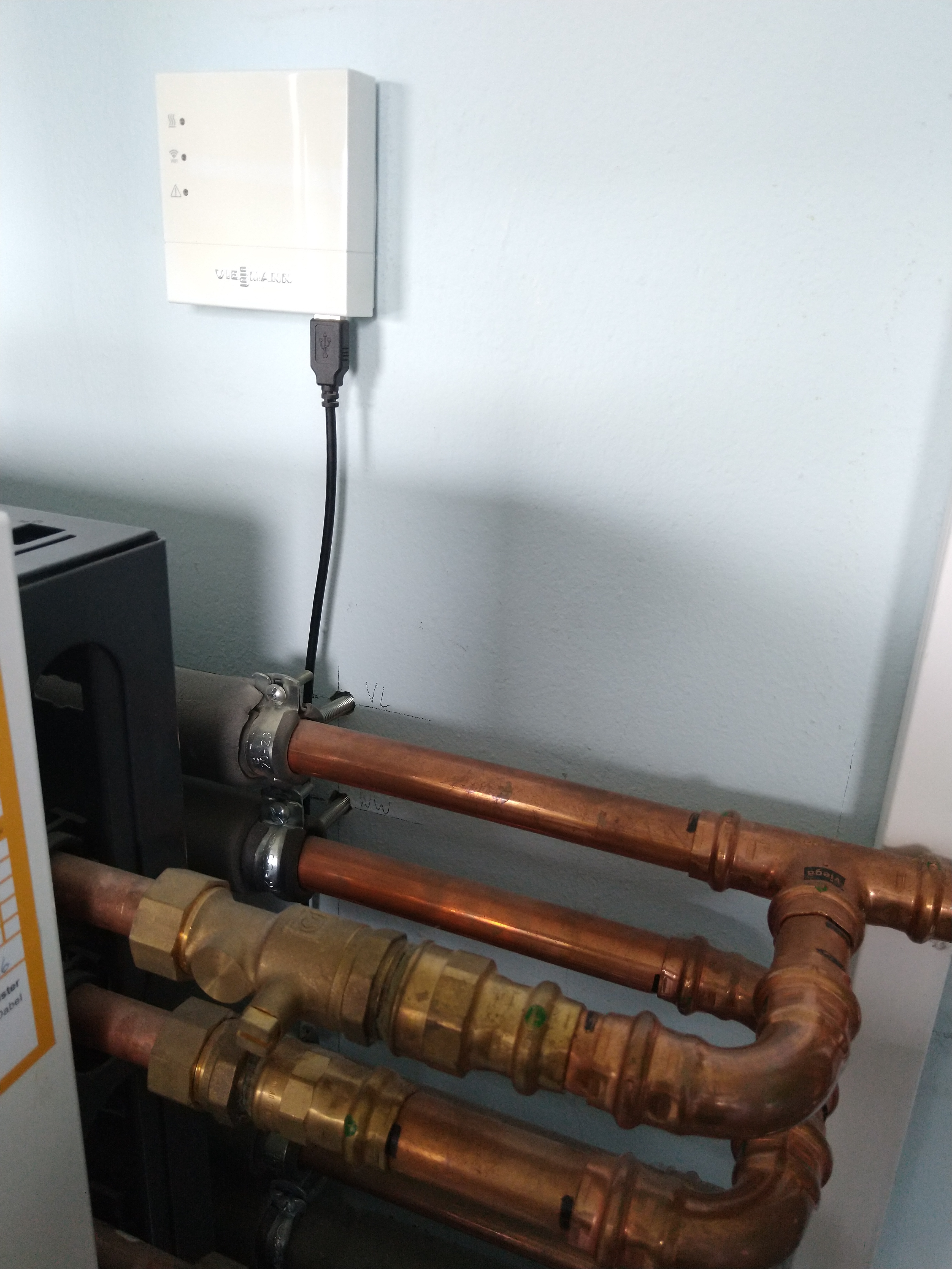

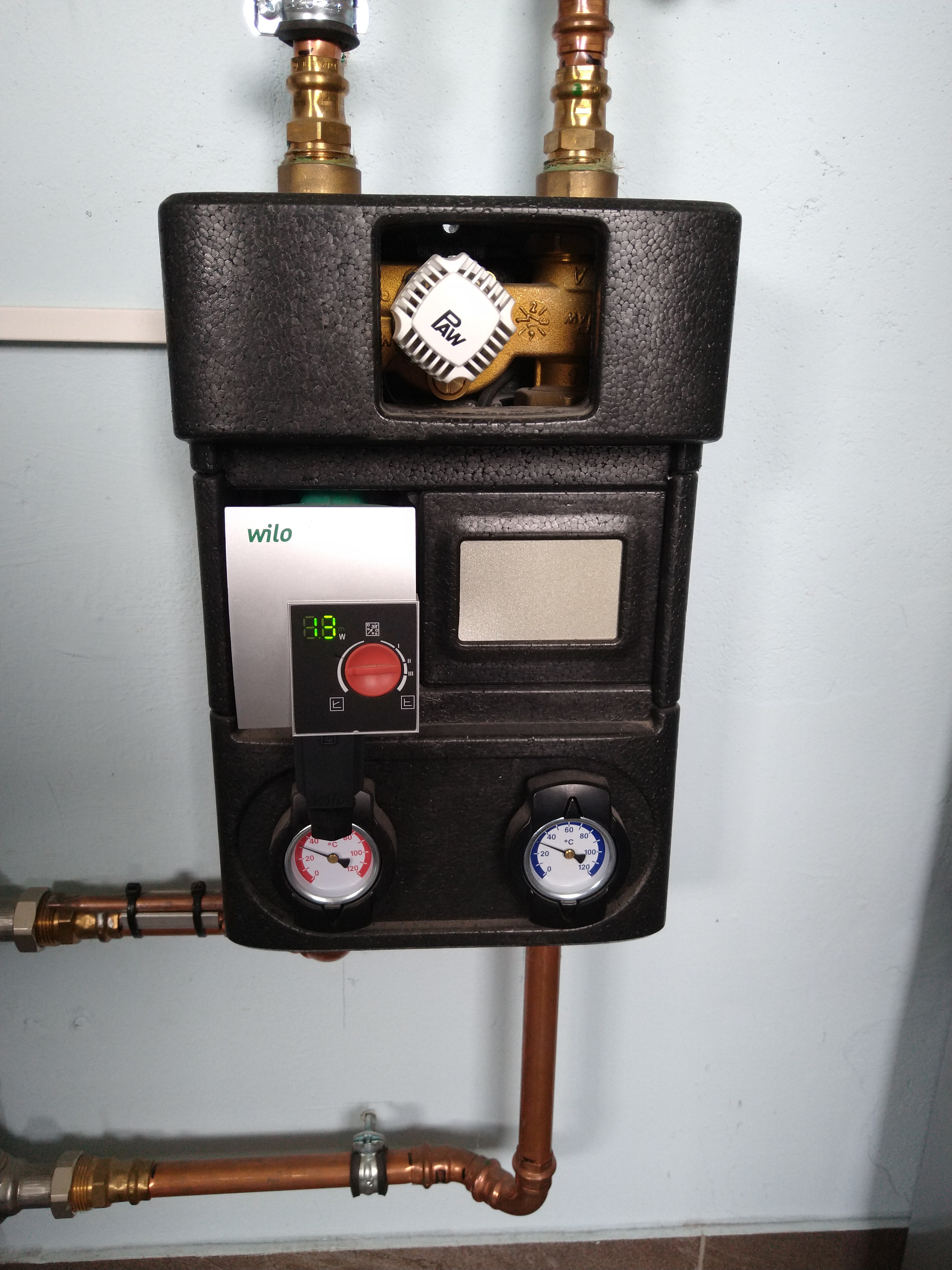

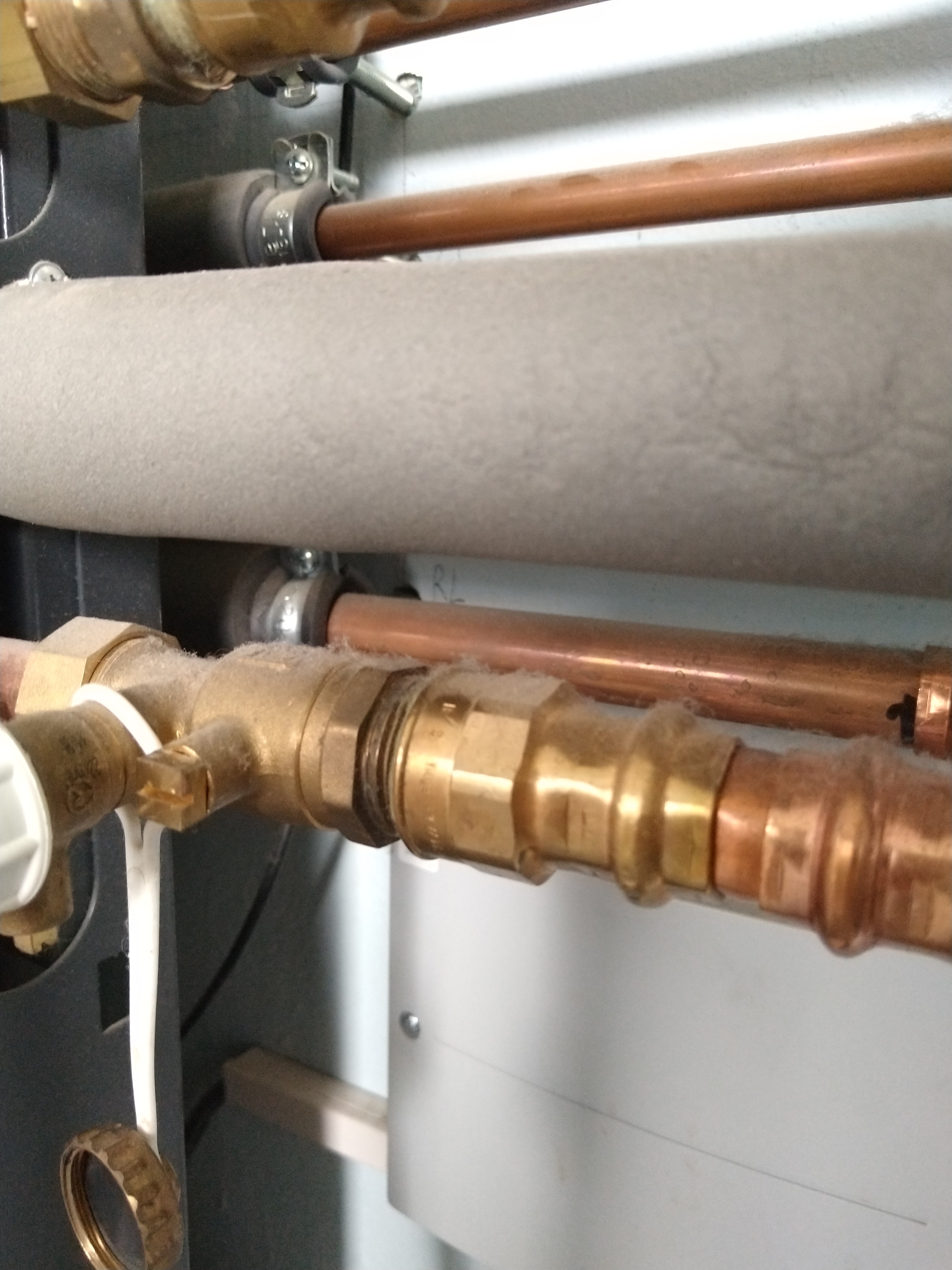

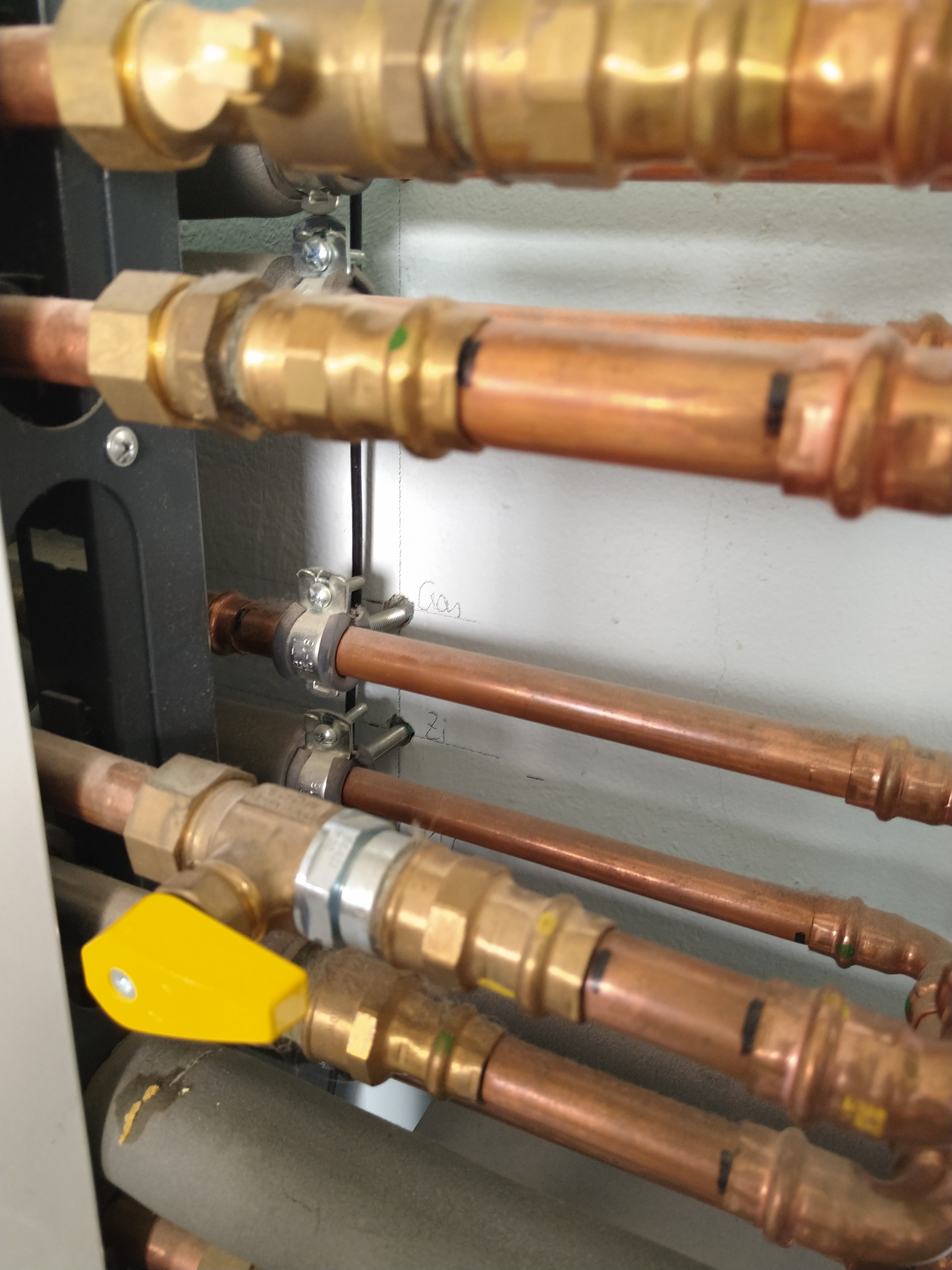

Zeit: 01.10.2025 14:49:04
0
3881458
So Fotos hängen an mit gemessenen Temperaturen nicht weit weg vom Rohr.
Raumsoll 21°C, Neigung 1,0 , Niveau 0
14°C AT Kesselwassertemperatur 36°C 11% Leistung
Am Heizkörper zum Messzeitpunkt 34°C VL und 27°C RL
Verfasser:
ajokr
Zeit: 01.10.2025 18:11:29
0
3881515
Danke für die Bilder. Also das rote analoge Thermometer scheint platt zu sein.
Wo gehts denn zu den Heizkörpern? Nach links weg? Dann ist der Heizkörperkreis ungemischt und die drei Leitungen in den Boden ein gemischter zweiter Heizkreis. Sollten dann irgendwo in der Bedieneinheit als zwei getrennte Heizkreise mit separaten Heizkurven auftauchen.
Die 27°C im Vorlauf oben sind dann wohl ungenau, denn das Wasser wird ja nicht von alleine wärmer bis unten bzw zu den Heizkörpern.

Ich hab jetzt nochmal geschaut und auch versucht hinter der Therme zu gucken, ohne Erfolg. Da gehen zwar Rohre in den Boden, ich weiß aber nicht welche und wohin. In den Akten, auf der Wartung, beim KfW Antrag überall steht nur 1 Heizkreis, auch im Menü ist nur eine Kurve und ich kann auch nur einen Heizkreis umbenennen.
