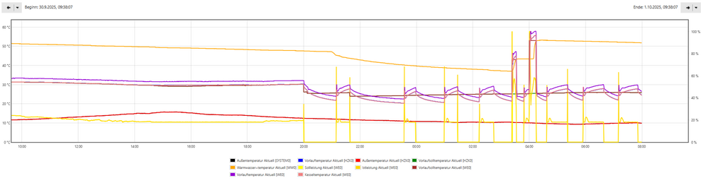

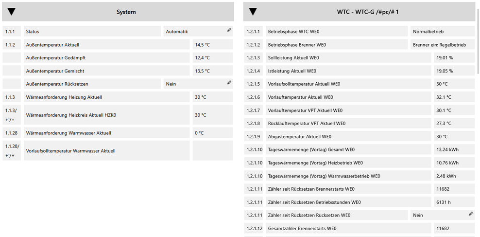

Hallo liebe Fachleute,
wir haben bei uns eine Heishaupt WTC-GB 15-B und ich bin am verzweifeln und hoffe hier auf Unterstützung. Unsere Heizungsfirma probiert schon sämtliche Einstellungen, stellt hier und da etwas um. Aber richtig laufen tut sie nicht.
Die Problematik ist folgende:
Die Vorlaufsolltemperatur des Heizkreises beträgt 43 Grad, und ist mit 4K über Schaltdifferenz erreicht, Brenner heizt dennoch fröhlich bis zu 100% Istleistung über einen längeren Zeitraum weiter. Dabei steigt die Vorlauftemperatur nicht weiter an. Thermostate an den Heizkörpern sind alle offen.
Dann pegelt er sich sehr langsam ein, die Istleistung fällt bis auf 0%. Der Brenner ist aus. Die Vorlauftemperatur sinkt nun bis zu 27 Grad, also 16 Grad unter der Vorlaufsolltemperatur, bis sich der Brenner wieder einschaltet. Dann fängt die Schleife wieder von vorne an.
Durch die hohe Temperaturdifferenz zwischen Heizen und Abkühlen wird die Fußbodenerwärmung nicht mehr warm.
Um die Istleistung von 100% zu unterbinden, wurde vom Heizungsbauer unter 2.1.2 die "Leistung maximal Heizbetrieb WE0" auf 50 % gedrosselt.
Ich habe für Euch ein paar Daten zusammen getragen. Vielleicht sieht ein geschultes Auge sogar den Fehler.
Die Problematik fing nach der ersten Wartung an. Der Heizungsbauer meinte, es könne sogar am Temperaturfühler liegen. Mehr ist nicht passiert. Ich glaube die haben einfach keine Lust mehr und so ein kleiner Privatkunde ist denen egal.
Den aktuellen Datenlogger füge ich mal mit an. Sieht das Gesund aus? Meiner Meinung nach startet die zu oft.
Ich danke Euch schonmal vielmals fürs lesen und vielleicht auch fürs kommentieren.
Gestern Abend habe ich mich direkt an die Heizung gesetzt. Sie taktete alle 5 Minuten (wie kann ich denn ein Bild einfügen). Die Vorlauftemperatur stieg dann jedes mal von 26 auf 35 °C an. Normal scheint mir das nicht zu
sein.
LG Sandra

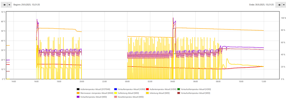

Ich versuche mal ein Bild zu posten.
Verfasser:
Tiii
Zeit: 30.09.2025 09:43:36
0
3881007
Ja, viel Leistung... der Hub ist extrem, sodass die schaltdifferenzen sehr schnell erreicht werden. Mehr Durchfluss wäre gut. Also wie schon beschrieben die Pumpe auf die höchste Leistung, die keine störenden Geräusche verursacht. Und dann Ein-/Ausschaltdifferenzen erhöhen.

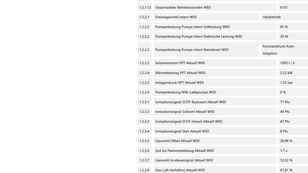

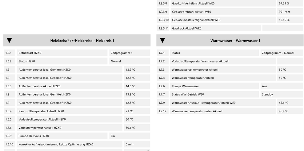

3881102
Der Volumenstrom ist:
1.2.2.3 Volumenstrom VPT Aktuell WE0 1008 l / h
Alle Pumpen laufen jetzt auf 100%
@ fiete
Die Therme lief vor der Wartung unauffällig. Auch das Taktverhalten, die Istleistung Aktuell WE0 lag immer so um die 18%. Ein Techniker von weißhaupt meinte sogar, es könnte an einem Fühler liegen. Schlussendlich wurde nach meinem leihenhaften Wissen nur rumgprobiert. In diesem Zusammenhang wurde 2.1.2 Leistung maximal Heizbetrieb WE0 auf 50 % gestellt.
Die Thermostate standen damals immer so auf 3 bis 3,5. Die Räume waren warm.
Im Moment läuft die Therme seit der heutigen Umstellung mit Istleistung Aktuell WE0 18% - 19% ohne Taktung durch. Ich hänge mal ein Bild an.

JoergW
Zeit: 30.09.2025 20:44:52
0
3881252
Moin,
da ich ein großer fan von Bildern bin,
legst Du 20-24h nach Änderung bitte noch einmal ein Bild nach.
Lese ich richtig, das nach dem Pumpen umstellen, die Büchse weitestgehend durchläuft?
Dann könntest Du ggf. nach 24h auf konstan Stufe 2 zurückgehen.
wieviel Durchlauf l/h war vorher auf Stufe 3 und durchgewärmten haus und wieviel l/h sind jetzt auf Stufe 2?
Denn die 1008l/h waren ja als vermutlich alles, insbesondere der Estrich nachgeheizt werden musste.

Guten Morgen,
erstmal vielen lieben Dank für Eure Unterstützung. :-)
Wir haben keine Fußbodenheizung sondern nur eine Fußbodenerwärmung. Hierbei ist am Rücklauf des Heizkörpers ein RTL-Ventil.
Die Heizkurve habe ich angepasst:
Heizkurve Steilheit HZK0 9
Heizkurve Parallel HZK0 0
Estrich wurde nicht erneuert, somit wurde das Estrich-Programm nicht genutzt.
Der Durchlauf auf Stufe 3 war gestern bei 1000L pro Minute, jetzt sind es 818L.
LG Sandra

Ein-zwei Fotos dieser HK mit "Fußbodenerwärmung" würden mir helfen, das Heizungssystem zu verstehen.
Sind denn jetzt die HK-Thermostate wieder auf "3 bis 3,5"? In allen beheizten Räumen?
Kannst du in der Darstellung der T-Verläufe noch die Rücklauftemperatur aufnehmen? Und die Legende "bereinigen"? Es werden nur 5 Verläufe dargestellt, die Legende zeigt aber 10 Einträge. Das erschwert die Zuordnung.

Wenn "Steilheit HZK0 9" heißen sollte, dass eine Steigung von 0,9 wirkt, ist es erst'mal gut. Wenn es allerdings eine "9" sein sollte, ist es viel zu steil.
In wie vielen Räumen gibt es denn eine (zusätzliche?) Fußbodenerwärmung?
Wie viele HK mit ungefähr welcher Heizleistung (hilfsweise: Größe, Typ) gibt es denn?
Gibt es im Heizungssystem ein Überströmventil?
Die Auflösung der Grafik in diesem Post ist zu schlecht: man kann die Legende eher erraten als erkennen. Und die Legende ist zu umfangreich bzw. nicht passend zur Grafik.
Wenn es nach der Wartung begann: Gibt es ein Wartungsprotokoll? Welche Punkte werden da abgearbeitet?
