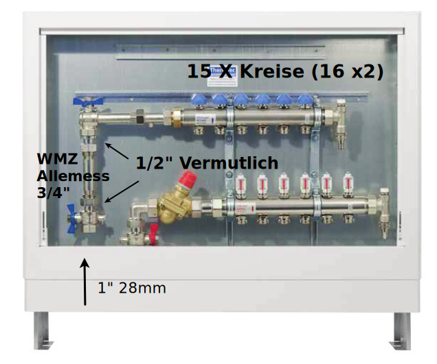

Hallo zusammen,
ich dabei ein paar Punkte zum Thema WP Einbau bei uns zu klaeren.
Um die WP soll es hier gar nicht gehen, sondern um die Hydraulik eines FBH Heizkreisverteilers, die mir nicht optimal erscheint.
Das Ziel ist deutlich ueber 1200-1500l/h+ zu kommen, ohne dass es eine Monster Pumpe braucht.
Eckdaten:
- Altbau saniert
- ca. 190m2 beheizt, 2 Etagen
- nur FBH
- Heizlast: 8kW
- zwei HKV fuer FBH (15 und 8 Kreise),
- HKV identisch ausgestattet, abgesehen von der Anzahl der Kreise
- Anbindung 1" CU Rohr jeweils
- jeweils einer je Etage
- keine ERR
- Umwaelzpumpe Calio S 25-40 im Ruecklauf
- HUP erreicht 700l/h bei voller Leistung
Es ist ein ThermTec IND-WMZ-V-AB mit Max. Durchfluss: 600 l/h (durch dem Danfoss Strangdifferenzdruckregler limitiert aktuell).
Das ganze wurde vor ca. 10 Jahren installiert und kann nicht so einfach geaendert werden.
Die beiden Heizkreisverteiler sind abgesehen von der Anzahl der Heizkreise identisch aufgebaut.
Strangdifferenzdruckregler limitiert auf 600l/h + WMZ
Beide haben den auf 600l limitierende Danfoss Strangdifferenzdruckregler verbaut.
Warum fuer die 15 Kreise nicht die grosse Variante gewaehlt (1200l/h) wurde, kann ich nicht sagen.
In beiden ist mittels EAT ein Integral-MK UltraMaXX (2,5qp) ebenfalls verbaut,
HUP schafft im Moment 700l/h
Die aktuelle HUP schafft im Moment 700l/h laut eigener Anzeige bei voller Leistung (23W).
Verteilt zu ca. 40% kleiner HKV (naeher an der Pumpe, kurze Anbindung) und ca. 60% grosser HVK.
Was kann ich tun fuer mehr Volumen?
1) Es wird ja gesagt, dass der Danfoss Strangdifferenzdruckregler in dem genannten Setting ueberfluessig sei und schlicht entfernt werden koenne.
Ist das so richtig?
Wenn das 600l Limit jeweils entfiele, kann ich dann mit mehr Durchfluss schon rechnen mit dieser HUP?
Oder braucht es Regelung hier?
2) Der EAT / oder die Vorrichtungen im HKV sind teilweise nur 1/2"
Kann man das entschaerfen? Oder braucht es diese Verengung?
3) Braucht es mehr Pumpen oder staerkere Pumpen?
Hat jemand noch andere Ideen?
Dann gern her damit!
Was kann man von dieser Hydraulik erwarten?
Gruss und Danke,
HNT

Danke @lowenergy fuer Deinen Beitrag.
Einen weiteren Anschluss zum besagten grossen Heizkreisverteiler (HKV) mit 15 Kreisen zu legen wird schwer bzw. waere nur last resort / das letzte Mittel. Es ist nicht unmoeglich, aber die Hausregierung waere nicht erbaut.
Der Aufwand ist nicht ohne.
Als es gebaut wurde, haette ich lieber auf zwei Heizkreisverteiler (HKV) auf der Etage bestehen sollen. Aber damals war ich nicht so mit dem Thema drin, leider und der HB hat es so vorgeschlagen. WP Anbindung war aber auch da schon Thema und es sollte WP tauglich ausgelegt werden. Nun ja.
Die moegliche Leitung von der WP ist ebenfalls 28mm CU Rohr von daher, waere ein Umruesten auch an dieser Stelle in letzter logischen Konsequenz auch notwendig, oder?
Daher moechte ich im ersten Schritt erst Engstellen eliminieren und dann sehen, was geht und folgendes versuchen:
Hydraulisch Optimieren
Sprich ich hoffe schon vorher die Anlage hydraulisch so aufzuboehren, dass eben die 1600l/h erreicht werden koennten ohne gleich die absoluten Grenzen auszutesten.
Das waere der Idealfall ;-) .
Einen (Trenn)Puffer habe ich nicht vorgesehen und moechte ihn vermeiden.
Strangregulierventile raus?
Wie meinst Du, dass volumenstrombegrenzenden Strangregulierventile obsolet seien?
Ich verstehe den Nutzen in unserer Situation hier auch nicht (beide sind maximal aufgedreht sprich in der Theorie passen nur 1,2m3 durch die Hydraulik ohnehin).
Ich denke, es ist gesetzt, dass ich das Ventil im grossen KVK entfernen werde.
Engstelle Waermenmengenmesser (WMZ)?
Ein Punkt sind die verbauten WMZ. Dort messe ich von aussen an den duennsten Stellen Rohrstaerken von 18mm (vermutlich dann DN15?).
Das scheint mir wenig und so ganz verstehe ich nicht, warum man das so macht.
Klar braucht der WMZ Durchfluss (und hat selbst daher nur DN20 im Vergleich zum Rohr mit DN25), aber es produziert wieder Druckverlust.
DN15 ist weniger als die Haelfte von einem DN25 im Durchfluss.
WMZ umruesten?
Ich ueberlege die WMZ entweder umzuruesten (wieder 2,5er mit DN20 aber moeglichst ohne diese Engstellen) und entsprechende Einbaustrecken (kein Allmess EAT mehr) oder sie ganz zu verlegen, was aber wieder aufwendig waere und das Messergebnis mehr verfaelscht.
Verzichten kann ich auf die WMZ leider nicht (zwei WE).
Bedauerlicherweise habe ich ueberhaupt kein Gefuehl, was das bringen koennte etc.
Eine Rohrnetzberechnung hat es damals nicht gegeben, wenn jemand das fragen moeche.

Verteiler- und Sammlerbalken: EDELSTAHLVERTEILER 1 1/4"
Laut dem aktuellen Prospekt und dem alten ist ein Verteilerbalken in 1 1/4" verbaut.
Wenn diese 1 1/4" etwas sagen zum moeglichen Durchfluss (ca. 60% mehr als 1"), dann sollte dieser ausreichend Ok sein.
Selbst fuer den HKV mit 15 Kreisen, oder?
Besser geht immer, aber ist das ein grosser Hebel?
Gruss und Danke,

Meine Gedanken dazu:
Es ist schon ein deutlicher Unterschied im hydraulischen Widerstand, ob du für 10cm auf DN15 gehst oder für 10m. Der Faktor beträgt 100. Oder Andersrum: ein WMZ mit Qn=2,5 wäre völlig okay, egal wie sein innerer Durchmesser ist. Auch kleiner ist erstmal nicht das Hauptproblem.
Durch die 28mm CU Anbindung bekommst du schon eine Menge an Durchfluss. Ich bin kein Hydraulik-Experte, jedoch schiebe ich bei einem Druckverlust in meinem System von ca 150mbar locker 1.500l/h durch mit der 8m UWP der WP (28mm zu den Steigleitungen und dann 2 Steigstränge mit 3/4“, die dann zu den HK gehen).
Der bei dir limitierende Faktor ist die verbaute 4m UWP, sobald die Stranglimiter raus sind. Ich würde erstmal den zum großen HK Verteiler rausnehmen. Aber selbst dann wirst du kaum über 1.000l/h kommen, wenn überhaupt.
Um mit 5K Delta-t 8kW Heizleistung zu liefern, brauchst du knapp 1.400l/h. Die schafft deine Hydraulik, vor allem, wenn du von der WP weg mit 1 1/4“zu den beiden zölligen Rohren zu den HKV gehst.

Ich würde beide Strangregulierventile ausbauen. Beim thermischen Abgleich sollte dann zu realisieren sein, dass in sämtlichen parallel zueinander verschalteten Einzelheizkreisen der passende Volumenstrom gegeben ist. Wichtig dabei, dass konsequent möglichst viele Kreise ungeregelt bleiben und dadurch konstant die fixierte Heizwasserdurchsatzmenge in den Kreisen gewährleistet ist.
Bei unserem Fußbodenheizungssystem mit den 6 Einzelheizkreisen strömen während der Verdampferabtauungen vom Luft-Wasser-Wärmepumpenmonoblock etwa 1.800 l/h ohne irgendwelche Geräusche zu verursachen. Der Verteiler ist mit DN26 (28×1 mm Kupfer und Lötfittings) angebunden.

Du meinst die Danfoss Strangdifferenzdruckregler, oder?
An den markierten Stellen findest Du ihn (ist in beiden HVK verbaut - jeweils die max 600l/h Variante). Sie sind nicht eingeregelt also, sollten beide max. 600l/h durchlassen koennen.
Mit den 1k bis 1,1k l/h operiert man da schon am Maximum (die muessen also weg oder durch die 1200l/h Variante ersetzt werden IMHO, bin eher fuer weg).
Was schraenkt ein und was blubbert/rauscht hier?
Ja, ich denke, dass diese limitieren (der grosse HVK laeuft nun bei 600l/h und damit am Maximum) und vielleicht auch mit fuer das Geraeusch verantwortlich sind usw.
Vielleicht auch verdreckte Ventile.
Aber es ist klar, dass die Einstellungen der Watts Durchflussmengenmesser DFM38-A im Verteilerbalken ebenfalls limitieren koennten, falls die Summe der Einstellungen nicht ausreicht das erhoehte angebotene Volumen aufzunehmen.
Machen Engstellen auch mehr Krach?
Irgendwo kommt mir die Verrohrung vom HVK von unten kommend bis in die horizontalen Verteilerbalken in Teilen eng und erzwungen vor.
Sprich es gibt dort am WMZ Stueck zwei Stellen da messe ich Aussen ca. 18mm also etwa 1/2" (DN15).
Da passt nur etwas mehr als 1/3 durch als bei DN25 (1").
Es wird also dort eine hohe Geschwindigkeit erzeugt, was vermutlich auch zu den Geraeusche fuehren kann. Zumindest stelle ich mir das in etwa so vor. Hydraulisch vermutlich auch nicht der Burner (Druckverlust).
Die 90 Grad Eckstuecke kann ich nicht wirklich bewerten, aber ein etwas runderer Bogen stelle ich mir auch da entspannter (leiser, weniger Druckverlust) vor.
Ich kann mir auch gut vorstellen, alle diese Ecken ein wenig zu entschaerfen (CU 28mm loeten?). Schliesslich hat die Anlage von @lowenergy solche Strecken im HVK nicht.
Mehr Volumen -> neuer Abgleich
Dass mit neuem Volumen auch der Abgleich der Heizkreise neu zu geschehen hat ist, aber im Moment moechte ich es erst mal weitgehend vermeiden. So ist der Weg zurueck einfacher ist und hier nicht der Haussegen grosse Schieflage bekommt.
Zumal sich erst mit der WP die neue hydraulische Situation einstellt und der Abgleich dann noch mal erfolgen muss, oder?
Sicherlich kann man am kleinen HVK mal ein,zwei Kreise mehr aufdrehen und schauen, ob dadurch der Umsatz waechst als Test etc.
Um den groben Fahrplan geht's
Das aktuelle Anliegen ist viel mehr eine grobe Sicht auf die Moeglichkeiten zu bekommen und festzustellen, ob das auch so mit der WP passt bzw. falls moeglich vorher schon besser zu verstehen, was noch verbessert werden kann oder gar muss.
Der Aufwand koennte wenig sein oder doch eine groessere Massnahme (z.B. zweite Zuleitung zum grossen HVK) bedeuten wie hier im Faden vorgeschlagen.
Ja genau. Mach halt raus und ersetz durch ein Blindrohr. Oder mach das ganze Gekurve raus, wenn du es nicht brauchst, und ersetze es durch was auch immer du bauen kannst und dir zutraust: Stahlflex oder CU28 gepresst oder gelötet würde mir einfallen. Ich persönlich würde vermutlich pressen.
Wie schon geschrieben, machen kurze Engstellen kaum was in Bezug auf den hydraulischen Widerstand, jedoch sehr wohl, wie du festgestellt hast, in Bezug auf mögliche Strömungsgeräusche. Kannst mal probieren, ob es was hilft, wenn du den HKV mit Akustik-Dämmstoff „ausstopfst“.
Eine 2. Zuleitung zum HKV, zusätzlich zum 28er CU, würde ich zumindest ausschließen. Da gehen locker 1.500l/h ohne Murren und Knurren durch.

Zitat von joe115 Beitrag anzeigen
Zitat von HNT19 Beitrag anzeigen
Ja genau. Mach halt raus und ersetz durch ein Blindrohr. Oder mach das ganze Gekurve raus, wenn du es nicht brauchst, und ersetze es durch was auch immer du bauen kannst und dir zutraust: Stahlflex oder CU28 gepresst oder gelötet würde mir einfallen. Ich persönlich würde vermutlich[...]
Ich denke, dass ich das auch machen werde. Leider muss ich dafuer die Kreise trocken legen, oder?
MIr kommt gerade der verwegene Gedanke, Panzerrohr zunehmen (Wenn der WMZ fliegt. aber das ist eher unwahrscheinlich im Moment).
Ist das eine absurde Idee?
Andere Frage, was brauche ich denn exakt hier um den hier zu ersetzen?
Das Bauteil selbst ist 82mm lang.
Oder ersetze ich die Verschraubung ebenfalls?
