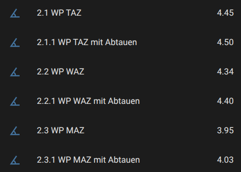

3884276
Fast selbe Bedingungen, gleiches Außengerät. Takte habe ich per Homeassistant bei den aktuellen Bedingungen auf ca. 2Takte am Tag reduzieren können.
Die Anlage läuft nun bereits 18Monate und ich bin soweit zufrieden.
Arbeitszahlen aktuell Oktober 2025
