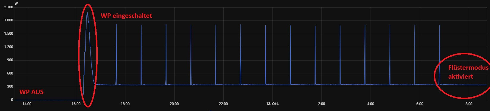

Moin zusammen,
Ich habe eine Frage bzgl. der Steuerung der LG Therma V. Ich habe seit kurzem einen Shelly zum Tracken des Stromverbrauchs installiert. Nun ist mir aufgefallen, dass die WP stündliche Ausschläge hat (siehe Bild).
Wenn man den Flüstermodus aktiviert, gibt es diese Ausschläge nicht, dann läuft die WP 100% durch (lt. Stromverbrauch).
Ist das normal? Oder ist bei der WP irgendwas kaputt?

Wie lange sind die Peaks aktiv? Hast du die Verdichterfrequenz auch getrackt?

Die Peaks gehen über einen Zeitraum von 2-3 Minuten. Verdichterfrequenz kann ich bei mir leider nicht tracken aktuell...

Das ist normal und dient der Ölschmierung.

Okay, und das bedeutet, dass im Flüstermodus diese Ölschmierung nicht stattfindet?

LG hat das wohl nur für bestimmte Betriebsbereiche vorgesehen. Sobald die Leistungsanforderung steigt, gibt es diese Peaks im Normalmodus nicht mehr.
Etwas anderes sind Überschwinger und Ausbrüche. In diesem Fall versucht die Anlage, eine Temperatursteigung zu erreichen, die Frequenz steigt immer weiter an und auch die Heißgastemperatur. Bei einer Heißgastemperatur um die 74° erfolgt eine Kältemitteleinspritzung, worauf die Wärmepumpe unkontrolliert die Leistung erhöht und "ausbrechen" kann und ggf die obere Hysterese erreicht, wenn nicht genügend Volumenstrom oder Puffervolumen vorhanden ist. Das ist ein Regelungsfehler, der vor allem bei den ä R32 Therma V Anlagen ein Problem ist. Das sieht aber dann ganz anders im Diagramm aus.
Was du hast sind Ölschmierungs-Peaks.
