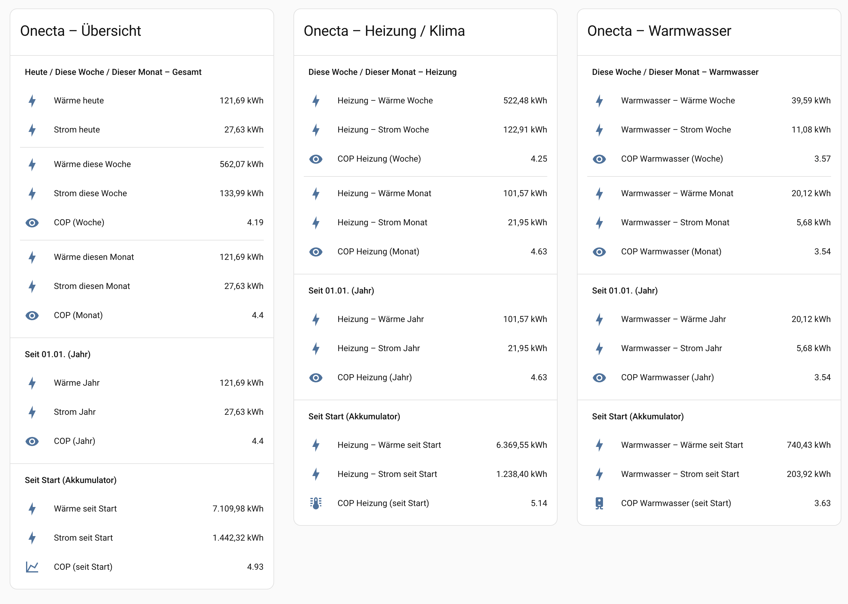

Danke für die Rückmeldungen.
Unsere Wohnfläche beträgt 150m², wovon wir aber nur ca. 90m² moderat (20 Grad) beheizen.
Unsere Wärmepumpe hat eine Nennleistung 8KW (Außengerät) und es ist ein EPBX10AF9W Innengerät eingebaut. Pufferspeicher 200 ltr., 300 ltr. Daikin Warmwasserspeichen, 3-Wegeumschaltventil und Umwälzpumpe für den Heizkreis.
Gestern hatten wir einen Stromverbrauch von 45,5kWh mit einem 2-Stunden Durchschnitt von 3,8kWh.
Fragwürdig ist für mich, dass die Anlage selbst in den Nachtstunden, wenn weder Heizbedarf besteht noch warmes Wasser benötigt wird, dennoch einen Stromverbrauch von bis zu 5,0kWh im Rückblick der Daikin-App anzeigt.

Du musst mehr Infos liefern. Wieviel Wärme wurden mit wieviel Strom bei wieviel Grad AT erzeugt? Welche VLT und RLT sollte es geben und welche hat es gegeben?
Beispiel bei mir:
Es ist die 6KW Version. Das Haus ist eigentlich ziemlich gut gedämmt. Die Heizlast liegt eigentlich bei nur 35-40W/m^2. Allerdings ist es eine Trockenbau FBH die es nicht schafft die Wärme richtig abzugeben...
Gemessen auf die ersten 12h des heutigen Tages:
AT im Schnitt bei -3 Grad.
VLT bei max etwa 42 Grad
RLT bei etwa 38 Grad
22kWh(Onecta und Shelly) Strom wurden verbraucht
82 kWh(Onecta)/68kWh(WMZ) Wärme wurden erzeugt
Der COP lag für den Zeitraum also bei 3,7 (Onecta) oder 3,1 (Shelly+WMZ).
Auf 24h wären das auch 44kWh Strom. Allerdings war es auch ziemlich kalt, teilweise -6 Grad und immer kälter als -1,5 Grad.
Also es kann schon sein, dass "viel" verbraucht wird.

Dann frag ich nochmal: wieviel Wärme wurde lt. Reiter "Einblicke" der App denn im Dezember insgesamt erzeugt? -> oben dann "Jahr" und auf die rote Säule für Dezember tippen!
Bin gerade bei meiner Verwandten mit einer Altherma 4 mit 8 KW und nur HK. WW wird mit der Anlage auch erzeugt; Zirkulation läuft on-demand mit Hilfe von Shelly-Buttons, die die Pumpe für 2 min. einschalten. Regler ist auf FBH eingestellt, was technisch richtig ist: nur dann bekommt man kleine Spreizungen eingestellt: 4 K sind es bei ihr.
Und noch 1 Frage: wenn die Anlage nachts durchläuft, was gut und richtig ist: was hast Du dann mit Deiner Feststellung gemeint, dass es in den Nachtstunden keinen Heizbedarf gäbe?
Lt. App. d.h. Mit den weniger genauen internen Sensoren gemessen sinds 504 kWh Strom für eine erzeugte Wärmemenge von 2300 kWh. Macht eine Arbeitszahl für Dezember von 4,6 - das nenne ich mal sehr gut. Monatsmieten der AT: 5,6°; aktuelle VLT bei 3°C ist 33°C. Soll-Raumtemp. ist 21°C. Keine Thermostatregelköpfe auf den HK.
Anlage heizt seit 20.10.: die entsprechenden App-Werte lauten 1.046 kWh Strombedarf und erzeugte Wärme 5.166 kWh, was eine Saison-Arbeitszahl von 4,9 macht.
Mit den ext. Meßgeräten WMZ und Stromzähler sind es 895 kWh Strom und 4.602 kWh an Wärme (inkl. WW). Macht eine Saison-Arbeitszahl von 5,1. Bedarf des El. Zuheizers (heißt bei Daikin Reserveheizung) mit bisher 10 kWh und auch der Strombedarf des IG ist anteilig d.h. ohne stand-by - Zeiten mitgerechnet, was - wie ich finde - mehr als fair ist: bei fossilen Heizungen erwähnt keiner den nötigen Stromverbrauch oder addiert ihn sogar zum Gas- oder Ölverbrauch….je nach Alter sind das oft 100 W Strombedarf bei Betrieb = über 450 kWh Strombedarf allein in der Heizsaison.
Gruß - Eddi
Gruß - Eddi

Hier mal meine Werte seit Anfang November. Das sind die Zahlen aus der Onecta APP.
Besonders interessant sind die Werte der aktuellen Woche, da war es durchaus kalt... die Monats/Jahres Werte wurden ja gerade zurückgesetzt ;) Generell habe ich kein optimales System, meine Trockenbau FBH benötigt bei Minustemperaturen > 40 Grad beim Vorlauf. WW hat heute mehr verbraucht, da heute die Desinfektion lief, die heizt auf 60+ Grad.
