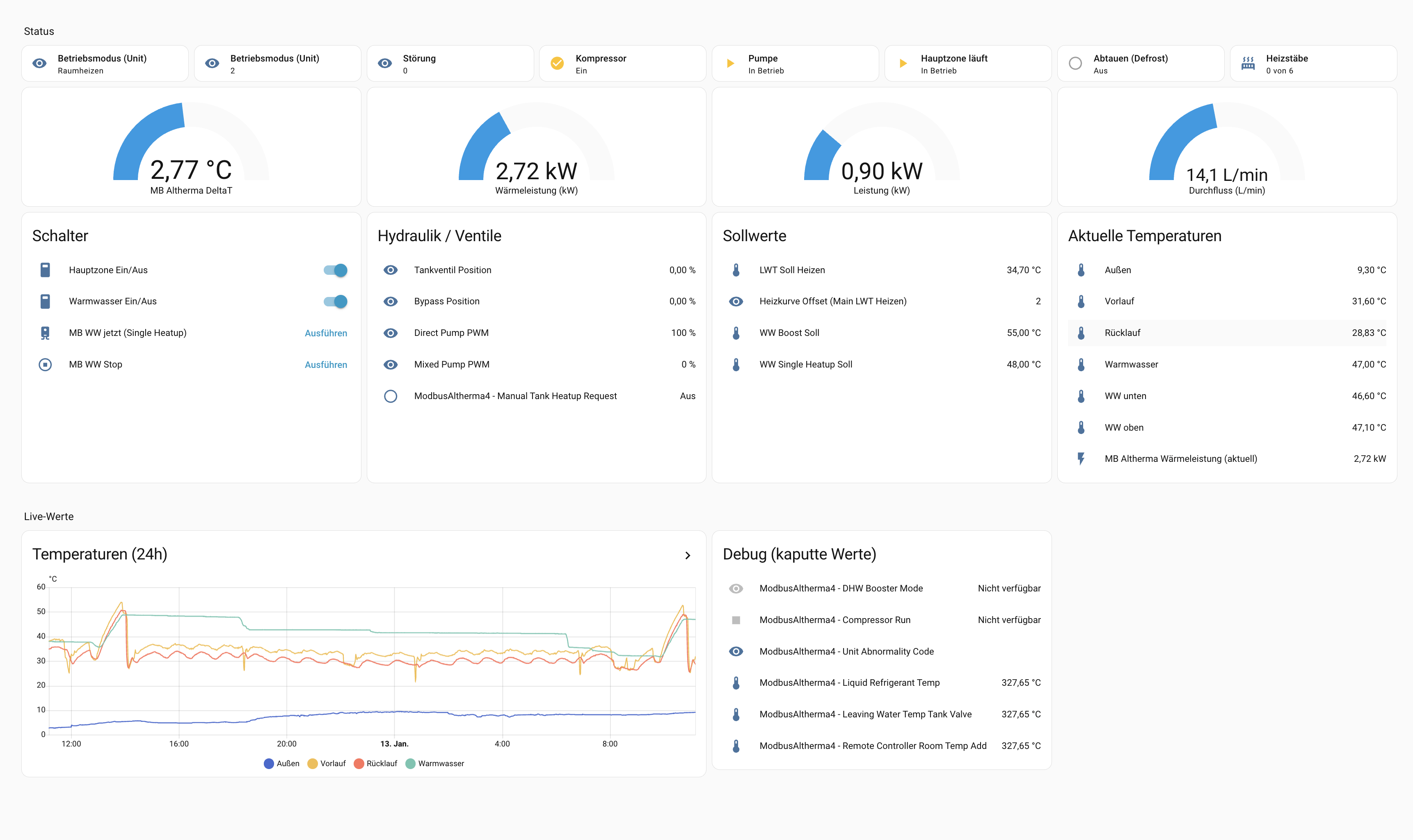

Moin,
wenn man die Inneneinheit mit eine Lankabel anschliesst, Modbus aktiviert und so etwas wir Home Assistant hat, dann kann man jede Menge Werte auslesen (oder berechnen). Viel viel mehr als die App einem bietet.
Das ist mein erster Aufschlag, ein paar Sachen müssen noch angepasst werden. Takte und ähnliches lassen sich damit relativ leicht berechnen.

Gerne melden. Ist auch noch "unschön", aber für Schönheit habe ich gerade wenig Zeit.
Ja, die Register stammen aus der MMI Beschreibung, aber nicht alle funktionieren und es gibt wohl einige Feinheiten. Normalerweise setzt man wohl Register eher wie bei einem "Taster", also kurz das Signal hin schicken und dann wieder zurücksetzen, also als Trigger. Bei der Altherma muss es anliegen.
Mir war wichtig die WW Aufbereitung bei Bedarf auch manuell anstoßen zu können.
Ich habe auch zwei Engelman WMZ und ein Shelly in Betrieb. Die WMZ haben das Mbus Modul (30€) bekommen und hängen an einem Mbus Master USB Adapter (Aliexpress 35€).
Bei HA gibt es das Addon Wmbusmeters (W-MBus to MQTT). Das einzig blöde ist, dass der Engelmann im Batterie Modus nur alle 2 Min einen neuen Wert ausspuckt. Aber auch hier gibts Möglichkeiten...
Ich nutze den über Modbus gemeldeten Betriebsmodus um den Shelly Zähler auf zwei Verbraucher (WW und Heizung) aufzuteilen. Das und die WMZ Infos mache die Abrechnung mit der Mietwohnung sehr einfach.

3920298
@mans
Ich frage auch viele Register über Modbus TCP mit einer Altherma 4 ab.
Habe aber zwei Fragen dazu, weil ich bei dir diese Werte sehe.
Woher hast du die Wärmeleistung der WP? Die habe ich bei den Registern nicht gefunden.
Wie genau hast du den Durchfluss (aus dem Register 49?) angezeigt? Bei mir kommt da eine 4-stellige Zahl raus, hast du diese auch durch 100 geteilt, um die Liter/Minuten dann korrekt zu sehen? Bei mir steht in dem Register da aktuell z.B. eine 1140 und in der Registerbeschreibung steht nicht, dass man diese durch 100 teilen soll.
Sind das dann 11,4 L/min?
Ich hatte auch schonmal überlegt, ob das vielleicht die Liter/Stunde sein könnten.

Die Wärmeleistung berechne ich. Dadurch, dass man die VLT, RLT und Volumenstrom hat, kann man das selber berechnen, als sensor:
Link, weil die Forensoftware hier sooo modern ist:
https://pastebin.com/iWf2yyMd
Da ich mir nicht so sicher bin welche VLT ich nehmen soll, habe ich mich versucht an den WMZ anzunähern. Es ist aber für mich einfach nur ein erster Blick, aber gar nicht so schlecht:
Flow ziehe ich mit diesem Register, bei HA beginnen die Register mit 0 und nicht mit 1, daher immer 1 kleiner als im Daikin PDF:
https://pastebin.com/tkrfLiFT
Das ist meine modbus.yml:
https://pastebin.com/3i3Biq57
Diese stammt nicht von mir! Ich habe diese aus einem niederländischen Forum: https://gathering.tweakers.net/forum/list_messages/2287804/4

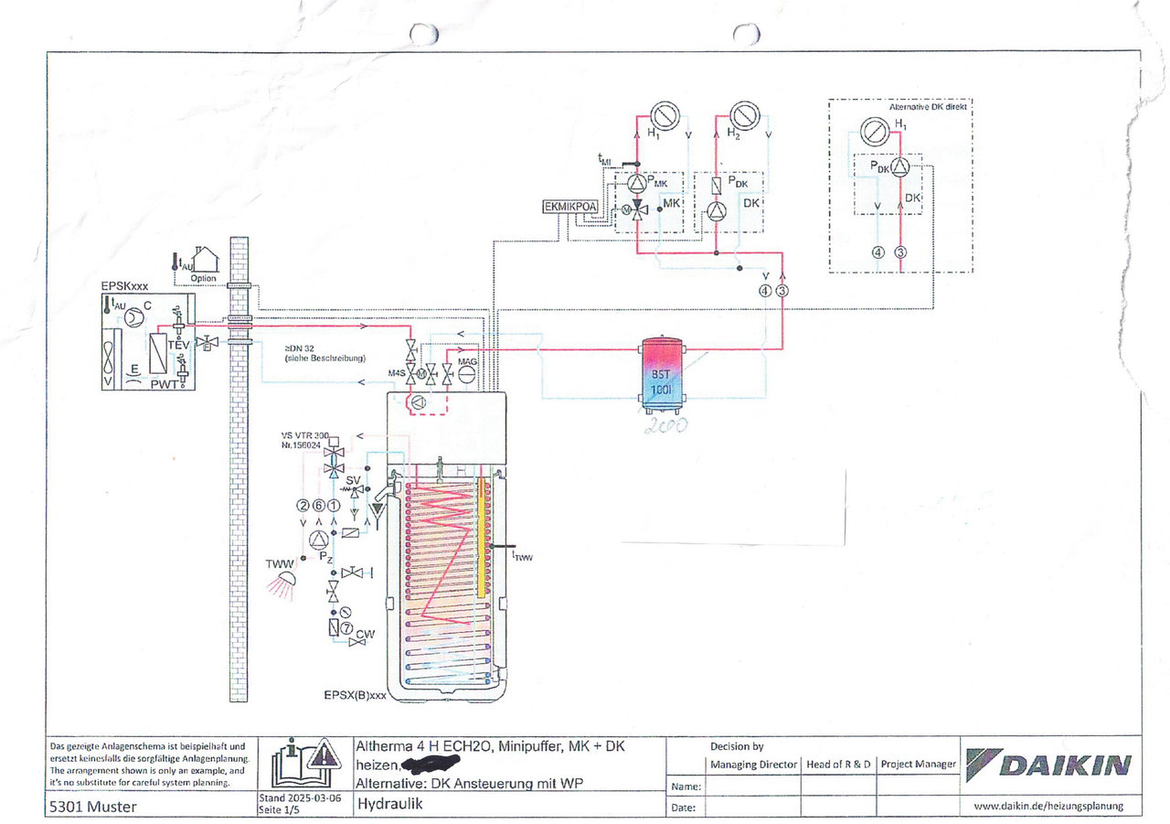

Zitat von Eddi Lang Beitrag anzeigen
Zitat von Consti62 Beitrag anzeigen
Moin und allseits ein "frohes Neues",
ich habe mal ein Bild eingefügt, das vielleicht besser als viele Worte von uns erklärt, was im Parallelpuffer eigentlich strömungstechnisch abläuft und warum er deshalb die Arbeitszahlen absenkt. Damit sollte vielleicht klarer[...]
Hallo Eddi,
ich hatte heute Kontakt mit meinem Heizungsbauer und habe ihm erneut meine Problematik geschildert.
So auch den Lösungsansatz mit dem Umbau des Pufferspeichers in den Reihenbetrieb im Rücklauf und die Begrünung nebst der Schemata.
Er sieht dies als übertrieben bzw. nicht notwendig an, präsentierte mir das Planungsschema von Daikin(siehe Bild) nach dem er gebaut hat und fand das so ok.
Weiterhin meinte er, ich soll nicht so aufgeregt sein, eine LWP braucht bei Minustemperaturen eben mehr Strom. Man müsse die Effizienz über das ganze Jahr sehen.
Mein COP Wert liegt vom 1.1.2026-13.1.2026 bei 2,71 beim Heizen, das macht nicht wirklich Freude.
Wie kann ich den Fachmann überzeugen, bzw. wie würdest Du weiter fortfahren ?
Hallo Eddi,
So auch den Lösungsansatz mit dem Umbau des Pufferspeichers in den Reihenbetrieb im Rücklauf und die Begrünung nebst der[...]
Hast Du schon alle Rechnungen bezahlt?
Hast Du deine Vergleichsmöglichkeiten hier mit anderen 4H - Besitzern angesprochen, die zeigen, dass Dir ungefähr eine ganze AZ fehlt?
Dass beide Kreise dieselbe VLT und eine viel zu große Spreizung von 10 K haben? und dass sie also mit einem vernünftig ausgelegten Strangregulierventil im HK-Kreis direkt mit der bärenstarken Heizwasserpumpe, die fast 12 m Förderhöhe hat, betrieben werden könnten?
Hast du ihn gebeten, die Pumpengruppen so einzustellen, dass nur 5mK Spreizung in den 2 Kreisen sind? Er soll ja seine Chance haben, die Anlage "besser" einzustellen.
Gruß - Eddi
PS:
- läuft der Puffer denn nun jetzt als Reihenrücklaufpuffer oder noch als Parallelpuffer?
- sei doch bitte so nett, wenn die WP wie derzeit ohne Abtauen läuft, 1x die VLT und die RLT in Beiden Pumpenkreisen abzulesen und auch die VLT und die RLT, die das Innengerät unter Informationen / Sensoren anzeigt.

Danke für die Antwort.
Ja , ich habe die Rechnung bezahlt, Einbau war Juli 2025.
Ich habe auch von den Erfahrungen anderer Besitzer von der 4 H berichtet.
Der Pufferspeicher läuft noch im Parallelbetrieb und nicht in Reihe. Den Umbau sollte der Fachmann durchführen, er sieht dafür aber keine Notwendigkeit.
Selber kann und will ich das nicht machen, auch mit dem Hintergrund der bestehenden Gewährleistung auf die Anlage.
Meine Anlage hat keine 2 Kreise und 2 Pumpen, der Fachmann hat wohl gemäß der Daikin Vorlage gestricheltes Kästen oben rechts gebaut.
Die Anlage hat folgenden Aufbau; VL vom AG in das IG, der VL des IG geht in den Pufferspeicher, der RL vom Puffer geht in das IG und vom IG geht der RL wieder zum AG.
Der eigentliche HK (es ist nur einer), zieht seinen VL aus dem Pufferspeicher über eine Grundfoss Pumpe Alpha2 zu den Heizkörpern und von da geht der RL wieder in den Puffer.
Um die einzelnen Temperaturen sichtbar zumachen, habe ich in die einzelnen Kreise einfache Digitalthermometer mit Fühler unter die Isolierung auf den Rohren befestigt.
Die Bedeutung ist wie folgt:
WP Innengerät: Kreis AG zum IG und zurück
Puffer: IG zum Pufferspeicher und zurück
Heizkreis: aus Puffer zu den Heizkörpern und zurück.
Die ermittelten Werte sind vom 13.1.2026 , AT -3 Grad
Ich hoffe du kannst damit was anfangen.
Selbstverständlich soll der Fachmann eine Chance bekommen, das ist auch mein Ziel. Leider sieht er keinen Handlungsbedarf, es gibt keinen Lösungsvorschlag und ein Vororttermin ist auch noch nicht geplant.
Ich habe heute nochmal eine freundliche Mail an ihn geschrieben, warten wir mal ab.

Das ist ärgerlich. Dir reichen offenbar 34 Grad VLT um dein Haus zu erwärmen. Leider heizt die wp auf 40 Grad vlt, was unnötig ist diese 6 Grad Differenz na vlt sind das Problem. Diese sind quasi fast verschenkt und erklären wahrscheinlich die schlechtere Arbeitszahl.
Ich würde versuchen, dass du dir ein Kostenvoranschlag geben lässt für den Umbau. Das muss ja möglich sein. Ich wünsche dir viel Erfolg.
Ich kenne dir Problematik mit den Heizungsbauern. Die haben zum überwiegenden Teil nicht verstanden. Einer hat mir damals erklärt, dass der Parallel-Pufferspeicher unbedingt sein muss, weil beim Abtauen 2 Grad kaltes Wasser in den Vorlauf gehen würde und das dadurch die ganze Wohnung auskühlen wird. Er war sogar noch recht jung und Kältetechniker. Also eigentlich besser bzw passender ausgebildet. Man kann nur hoffen, dass diese Beiträge möglichst viele Leute vor dem Einbau lesen. Ich hatte das Glück, vorm Einbau auf dieses Forum gestoßen zu sein...

Genau, das mit den 6°C Verlust im VLT ist der eine Grund. Der zweite ist die Rücklaufanhebung um nochmal fast 2 K druch mitgerissenen Vorlauf. Das sind 8K in Summe! Hier wird uns plastisch vorgeführt, was meine Grafik zum Parallelpuffer von neulich zeigte.
Im Kompromissvorschlag mit dem HB würde ich den Parallelpuffer in einen Reihenrücklaufpuffer umwandeln und ggf. einen Überströmer einbauen, der bei zuviel Druck aufmacht und VL in den RL noch vor dem Reihenpuffer läßt. Die zu bauende Brücke heißt ja: „auch Daikin hat neue Erkenntnisse und empfiehlt nun dieses Schema“ - so verliert keiner „sein Gesicht“. Dann kann die Pumpengruppe für den Heizkreis auch raus und die Garantie bleibt wegen des [https://www.dropbox.com/scl/fi/844ndqrx0uqvzfsjp2gl2/5300-Altherma-4-H-ECH2O-Basisversion-heizen-k-hlen.pdf?rlkey=ycoh4e5cgtagtdh4cqsbfr2om&st=3ua1py2c&dl=0]Daikin-Hydraulikschemas[/url] erhalten.
Gruß - Eddi
