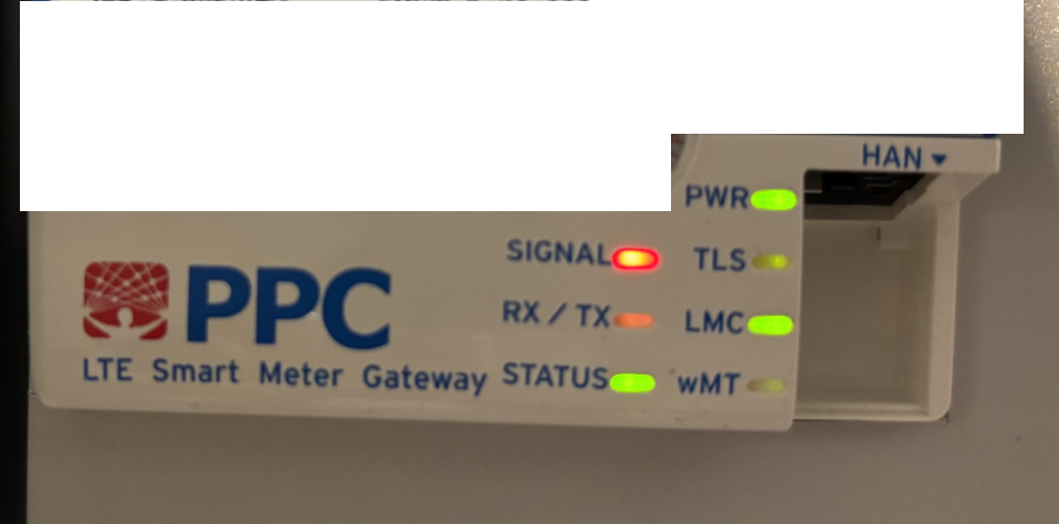

Hallo,
unser Netzbetreiber die Netze-BW in BadenWürttemberg hat uns Anfang des Jahres einen SmartMeter eingebaut, der aber seitdem keine Daten überträgt.
Das Problem habe ich mehrfach gemeldet, aber Netze-BW hat es bisher nicht behoben.Hat Jemand eine Idee, was ich da machen kann ?

Danke für eure Antworten. Im Netze-BW Portal konnte ich zwar nach der Installation mit Hilfe der PIN die Zähler hinzufügen, aber die zeigen seitdem keine Daten an.
Leider hat mir die Netze-BW mittlerweile ungerechtfertigterweise auch eine Rechnung geschickt weil unsere PV-Anlage laut ihrer (nicht funktionierenden) Zähler nichts eingespeist hat, sie aber zuvor monatliche Abschläge überwiesen haben ...
Netze-BW hat schon reagiert - sie sehen sich also schon verantwortlich waren aber noch nicht in der Lage, das Problem zu beheben.
Wie auf dem Bild zu erkennen ist, hat der Zähler einen HAN-Anschluss, in den wohl ein Ethernet-Kabel passt. Weiss jemand, ob man den einfach nutzen kann, um den Zähler ins Haus-Netzwerk einzubinden ?

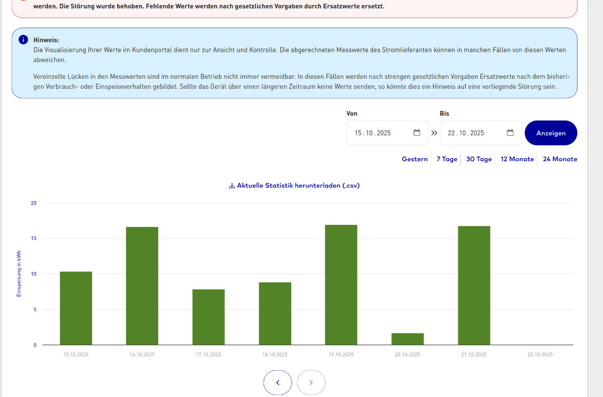

ich habe mich gerade im Portal angemeldet.
Das ist wenn die Kommunikation gestört ist:
Achtung: Vom 16.07.-18.07. lag eine Systemstörung bei der Verarbeitung von Messwerten vor, die von Smart Metern (intelligenten Messsystemen) an unser System übermittelt werden. Die Störung wurde behoben. Fehlende Werte werden nach gesetzlichen Vorgaben durch Ersatzwerte ersetzt.
Aber jetzt geht überhaupt nichts mehr, es gab mal Daten. Jetzt kommt nur noch keine Daten für den Zeitraum verfügbar. Egal was für ein Zeitraum.
Ich nehme alles zurück, 3x die Meldung Zähler kann nicht aktualisiert werten quittiert, jetzt kommen Daten. Ich denke deren Server ist Überlastet, das Frontend bricht mit Timeout ab bevor der Server antwortet.

Hat sich mittlerweile was getan?
Zumindest nach dem Bild ist die Signal LED rot, was bedeutet, dass die LTE Verbindung sehr schwach bzw. gar nicht funktioniert, dann können aich keine Daten versendet werden.
Wo ist die Antenne?
