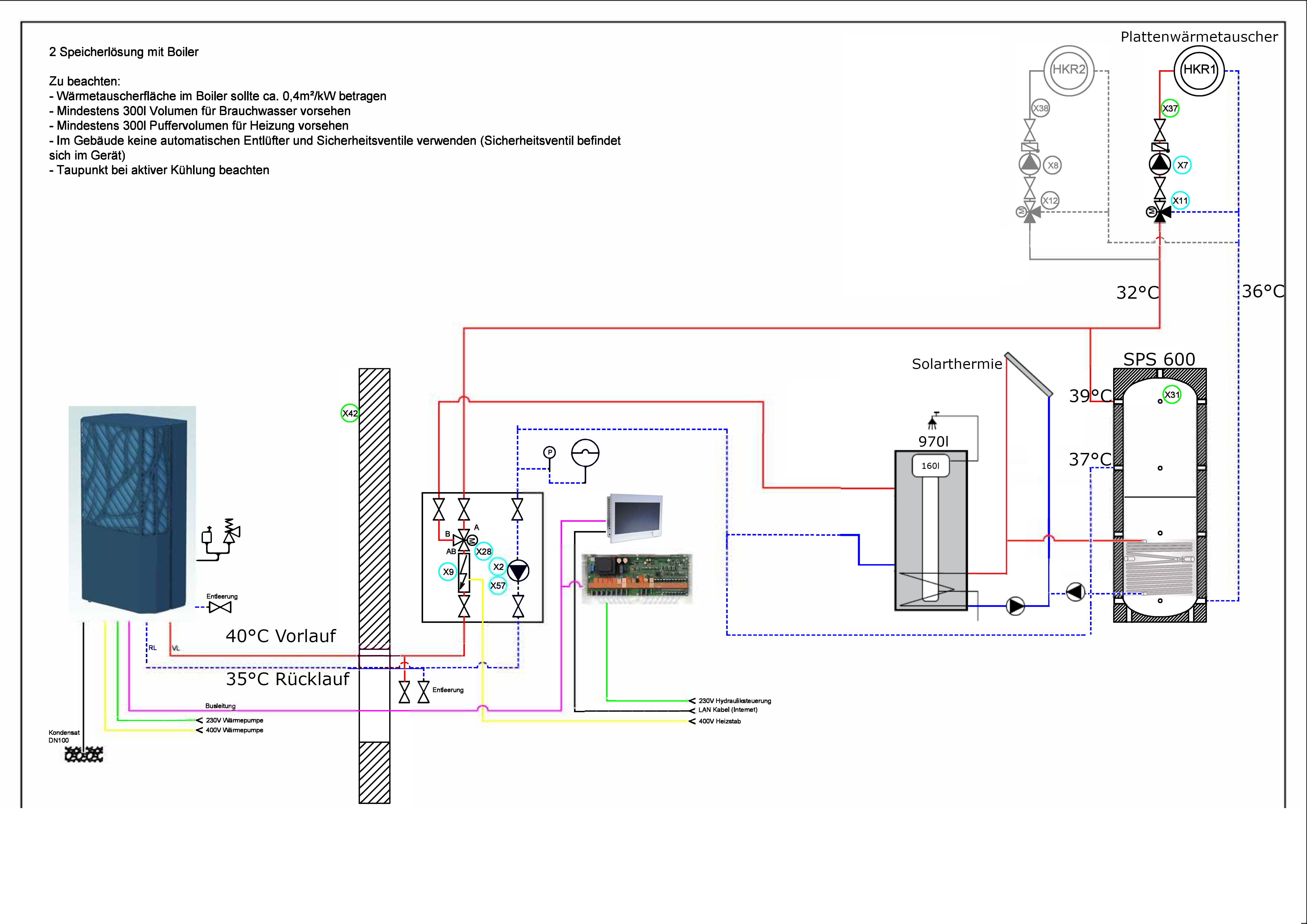

Wir haben einen Heizkeis für die Fußbodenheizung (Systemtrennung mittels Plattenwärmetauscher, daher auch zwei Pumpen auf voller Leistung) und einen Heizkreis für die Heizkörper. Wärmemengenzähler sind momentan noch nicht installiert.
Im Sekundärkreislauf zirkuliert das Wasser prima, im Primärkreislauf leider nicht.
Da die ganzen Ventile an den Heizkörpern noch nicht getauscht sind, haben wir diesen Kreislauf momentan nicht in Betrieb, damit dann das ganze Wasser nicht wieder abgelassen werden muss.
Wie der Vorlauf zu den Heizkreisläufen funktioniert, ist mir soweit klar. Wie der Rücklauf von den Heizkreisläufen zurück zur Wärmepumpe funktionieren soll, wenn das Trennblech im Pufferspeicher im Weg ist, ist mir allerdings noch nicht klar. Ich denke, daher zirkuliert nichts durch den Primärkreislauf sondern alles direkt durch den Pufferspeicher. Habe das Problem, das ich meine, mal hier eingezeichnet, indem ich den Weg, den der Rücklauf der Heizkörper zur Wärmepumpe geht, gekennzeichnet habe und wieso das wegen des Trennblechs aus meiner Sicht verhindert wird:

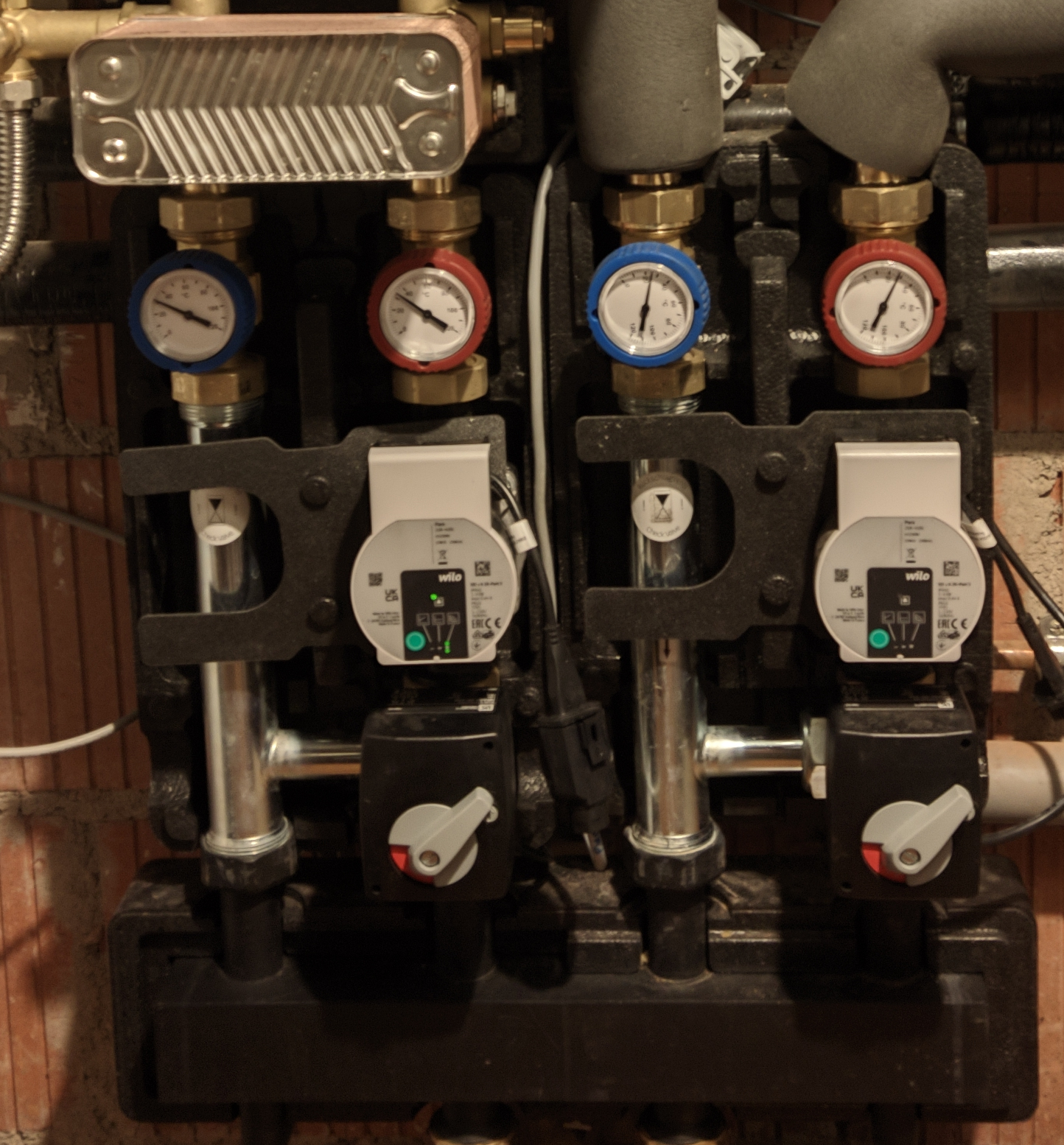

Auf dem Bild ist der Heizkreislauf über dem WT noch abgedreht, die Thermometer sind gleichzeitig Kugelhähne.
Und am Manometer des WT wird nur 0 bar Druck angezeigt.
Waren die Heizkreise nicht gefüllt zum Zeitpunkt des Bildes?

das lambda-Schema ist ein Puffer im Rücklauf mit Überströmventil und Rücklaufanhebung durch die Solarthermie.
Das Überströmventil wurde nicht eingebaut. Also ist es jetzt ein Puffer mit Stichanbindung. Ganz was anderes, energetisch evtl die schlechtere Lösung.
Ist das mit lambda geklärt?
Das Trennblech trennt den Puffer nicht wasserdicht in 2 Hälften. Das kann Wasser von oben nach unten oder umgedreht vorbeilassen! Das verhindert theoretisch eine starke Vermischung der Temperaturzonen.

Auf dem Bild ist der Heizkreislauf über dem WT noch abgedreht, die Thermometer sind gleichzeitig Kugelhähne ...
Respekt!
Das hätte ich nicht gesehen auf dem ziemlich niedrig aufgelösten Foto.
@Kenny123: die Kugelhähne sind jetzt beide offen?
Die Pumpen zeigen doch die Volumenströme an - oder?

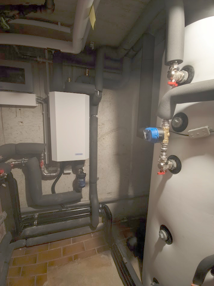

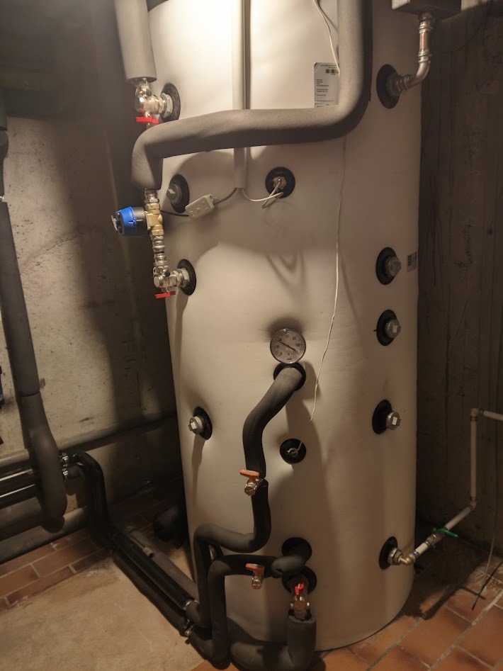

Auf dem allerersten Bild, das ich mal gepostet habe, war mal ein ÜSV eingezeichnet. Ich hatte das meinem Heizungsbauer vorgeschlagen, der hatte das aber verworfen.
Hier jetzt die versprochenen Bilder von der Anlage:

Temperaturen der 6 Thermometer sehen doch plausibel aus.

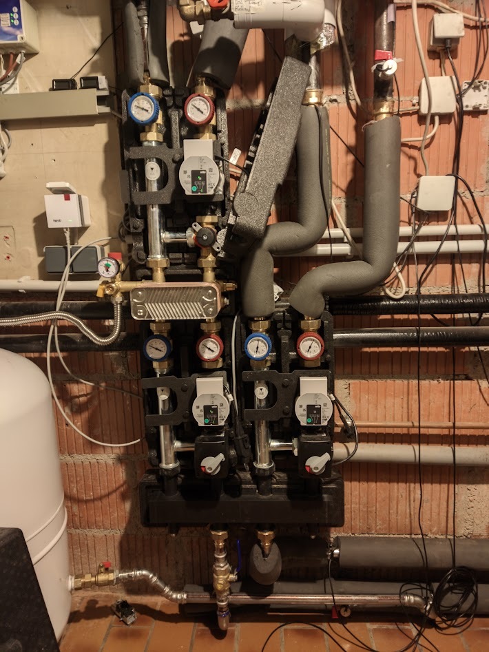

Hier nochmals das aktuelle Schema. Habe Solarthermie und Plattenwärmetauscher nochmals gekennzeichnet (die Pumpen im Sekundärkreislauf für die Fußbodenheizung sind nicht eingezeichnet, dort läuft allerdings auch alles ohne Probleme). Habe zusätzlich die aktuelle gemessenen Werte an verschiedenen Stellen im System eingezeichnet.
Die Vorlauf- und Rücklauftemperaturen sehen zwar auf den ersten Blick plausibel aus. Wenn ich aber an den Vorlauf und Rücklauf weiter unten Temperaturfühler anbringe, ist der Rücklauf wärmer als der Vorlauf. An den Rohren spürt man, dass nur im Rücklauf eine Vibration im Rohr bemerkbar ist. Es wirkt so, als ob sich die Pumpengruppe für die Fußbodenheizung nur aus dem Rücklauf am Pufferspeicher die Energie holt. Der eigentliche Vorlauf zu den Heizkreisen bleibt praktisch unbenutzt, weshalb ich weiterhin die Anschlüsse am Pufferspeicher im Verdacht habe.
Die zweite Pumpengruppe für die Heizkörper ist momentan nicht in Betrieb, da hier noch die Ventile im ganzen Haus getauscht werden müssen und wir dafür dann die komplette Anlage wieder entleeren müssten.

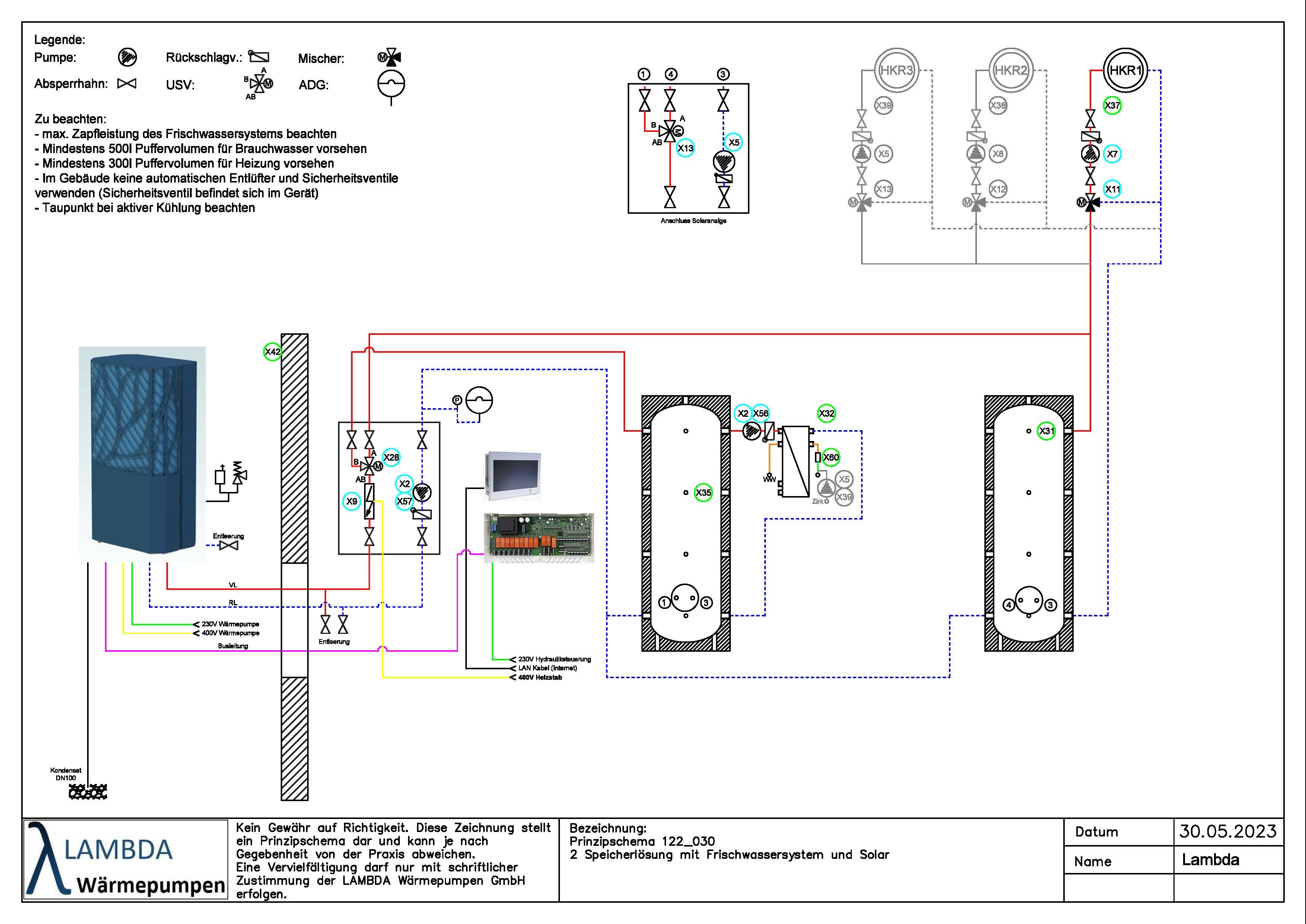

Von Lambda gibt es kein spezielles Schema für Solarthermie, zumindest konnte ich keines finden.

Korrektur: es gibt tatsächlich ein Schema für Solarthermie von Lambda:
Die Warmwasserbereitung ist bei uns mittels Hygienespeicher, das ist aber jetzt erst mal nicht so wichtig. Hier wäre der Rücklauf zur Wärmepumpe auf jeden Fall unten am Pufferspeicher angeschlossen, im Gegensatz zur jetzigen Lösung in der Mitter und überhalb des Trennblechs.

Mit deinen gemessenen Temperaturen an der Mischergruppe vor dem PWT kann kein Rückschlagventil im Rücklauf der Gruppe aktiv sein.

Da ist die Solarunterstützung aber nur für WW, nicht für Heizung.
Klär erst mal ab, ob dein Trennblech die 2 Bereiche überhaupt wasserdicht trennt.

Ich bleibe dabei: Da ist kein Rückschlagventil aktiv.
Such mal Herstellerinfos von der Pumpengrupppe.
Das Rückschlagventil muss an den Rücklaufanschluss der Pumpengruppe. Intern bringt das nix.
