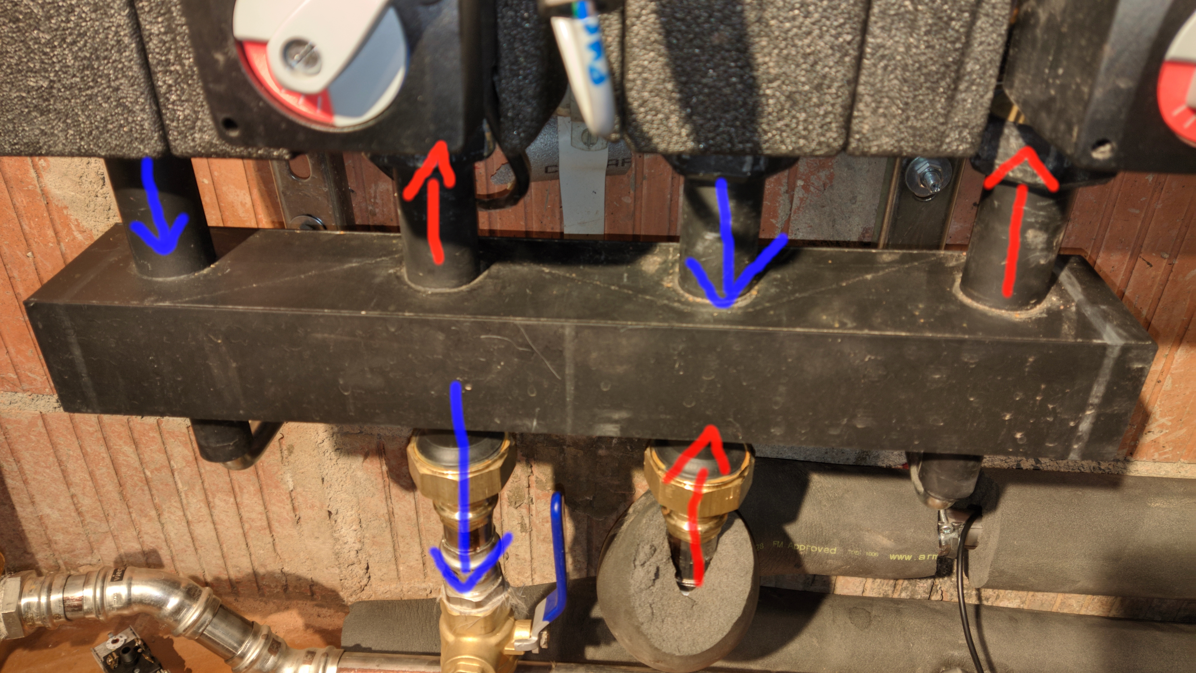

Ich finde leider keine Vorlauf und Nachlauf Kennzeichnung auf dem Balken. Lediglich verlaufen feine Linien oben auf dem Balken, ich könnte mir vorstellen, dass dadurch die Gruppierung eingezeichnet ist. Ich hoffe, man sieht es auf dem Bild:
Demnach wären wohl tatsächlich Vorlauf und Rücklauf im Balken vertauscht, oder?

Wo wir schon mal beim VL und RL prüfen sind: VL und Rücklauf von der WP zum Puffer sind nicht vertauscht?

Am Verteilerbalken kommt der untere rote Pfeil von der Wärmepumpe, der untere blaue Pfeil geht zum Pufferspeicher.

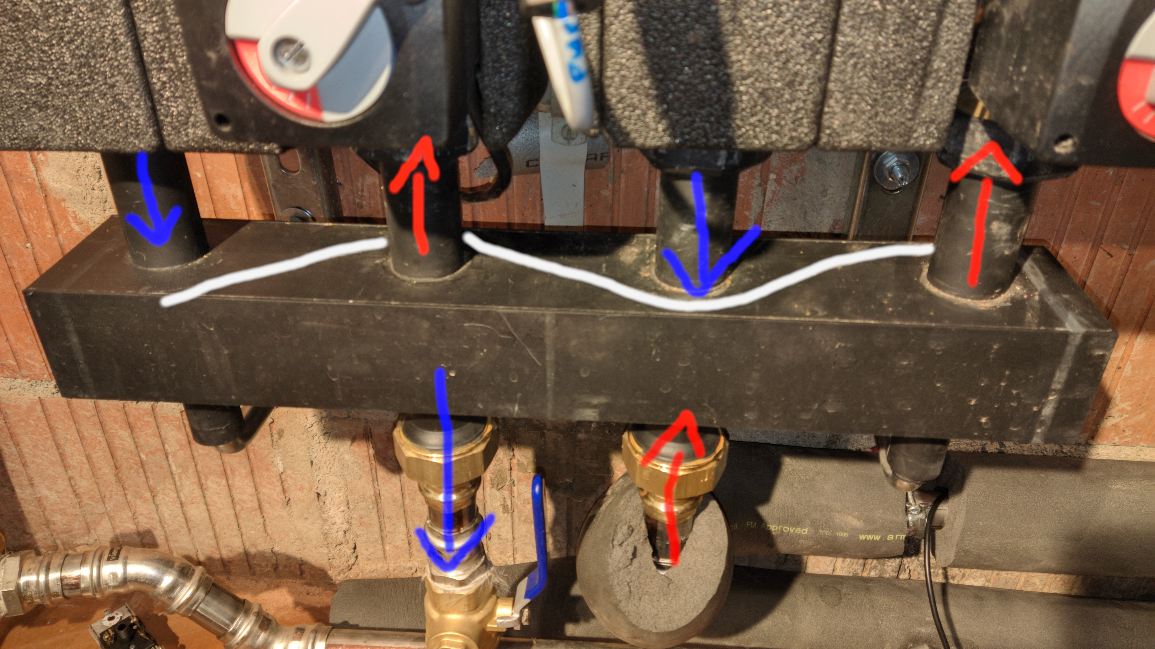

Habe diese feinen Linien mal nachgezeichnet, da die auf dem Foto nicht so klar hervorkommen:

Falls der Verteilerbalken von unten nur 2 Anschlüsse hat - was aber nicht so genau zu erkennen ist - dann würde ich doch vermuten, dass die beiden rechten oberen Anschlüsse in die gleiche Richtung führen wie der rechte untere und bei den linken genauso . Wer baut schon freiwillig so überkreuz.

Der Verteilerbalken hat unten nur zwei Anschlüsse. Über Kreuz ist glaube ich normal bei Balken, die auf zwei Heizkreise verteilen.

Zitat von Kenny123 Beitrag anzeigen
... ich könnte mir vorstellen, dass dadurch die Gruppierung eingezeichnet ist. Ich hoffe, man sieht es auf dem ...
Ja, sieht man gut.
Für mich sieht das richtig angeschlossen aus.
Hier ist so etwas ähnliches:

3890140
Zitat von Gueho Beitrag anzeigen
... Wer baut schon freiwillig so überkreuz.
Wie das in der "Blackbox" gelöst sein kann, kann man ganz gut an dem eben gesendeten Bild sehen.
Für den Anschluss vor Ort durch den HB ist das so viel einfacher, weil er sonst vor Ort die Rohre der diversen Heizkreise kreuzen lassen müsste.

Wenn Du Dir dieses Bild noch'mal anschaust, macht so ein Verteilerbalken bei der Montage vor Ort schon ziemlichen Sinn.
Das wird mit Y-Stücken ein ziemlicher Verhau.
Mit dem Verteilerbalken hat man ein übersichtliches, platzsparendes, fertig gedämmtes, mit Zubehör an der Wand verschraubbares Hydraulikteil zur Verfügung.
Keine Kreuzungen, alles in einer Ebene, problemarme Anschlussdämmung.

Ich denke Kenny liegt hier richtig mit den vertauschen VL und RL.
Es gibt auch Hersteller da sind die Anschlüsse oben anders wie unten.
Die angegebenen Temperatur würden dies auch bestätigen.

3890173
Kann man den Verteilerbalken auf 2 Arten verbauen? Gibt es vorne und hinten?
Um 180° geschwenkt wären dann VL und RL umgedreht bei identischer Leitungsverlegung.
Vl und RL am Verteiler vertauscht passt zu den Temperaturmessungen von @Kenny123:
Die UWP zieht 36° über die Rücklaufleitung aus dem Puffer und schiebt 32° zurück, wohin auch immer.
