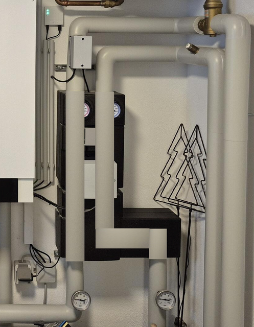

Soooo,
hier mal meine Messergebnisse:
Unter der Weiche:
VL: 26° RL: 24°
Über der Wilo:
VL: 25,6° RL: 22,9°
Die Modulation ist aktuell bei 11%. In den Rechner kann ich das ja nur näherungsweise eingeben. Dann käme ich auf einen Volumenstrom von ca. 583l/h, was ja ziemlich weit weg von den Werten der Röhrchen ist :)

Was zeigt denn die Therme als VLT und Durchfluß an?
Verfasser:
danielito
Zeit: 26.11.2025 20:29:03
0
3902744
IST VL: 27
SOLL VL: 28
1107l/h
Ich weiß leider nicht welche Formel zur Berechnung des Volumenstroms korrekt ist. Hier wurde mal gesagt 11% Modulation wären ca. 2kW. Es gibt aber auch eine Formel die sagt, dass 1,9kW = 0% sind:
Leistung (kW)=(Modulation [%]/100)×(max−min)+min
Dann käme ich bei 11% auf 3,781 kW

Warum brauchst Du jetzt eine Formel zur Berechnung des Volumenstroms?
Wo hast Du diesn Berechnungsweg für die Leistung her?
Die ergibt ja irgendwie gar keinen Sinn. Oder zeigt Dein ViCare jemals 0% an?
Bei unserer Vitodens 200W (3,2 bis 19kW) ist die untere Modulationsgrenze 13%, die obere 68%. Das kommt daher, dass sie eine abgespeckte 19kW-Vitodens ist (19*68% ~=13kW). Die minimal einstellbaren 13% entsprechen dann ca. 2,5kW, die das Gerät eigentlich nicht kann, sie laut dem hintergeschalteten WMZ aber ungefähr tatsächlich abgibt.
So auf den ersten Blick sind die Messungen nur z.T. schlüssig.
vom Vorlauf des Vitodens (27°C) kommen 26°C bei der hydrW an, 25,6°C werden an den Sekundärkreis übertragen. Das passt so einigermaßen.
Spreizung primär 2 K, sekundär 2,7 K passt m.E. nicht so gut, weil wir bisher davon ausgehen, dass der Flow sekundär höher ist als primär. Die übertragene Leistung müsste primär und sekundär aber gleich sein.
Kann Dein Messgerät loggen? Dann könnte man die Messwerte über eine gewisse Zeit mitteln und wäre nicht nur auf punktuelle Werte angewiesen.
Was sagen die einzelnen Heizkreise?
Die Spreizung im Heizkreis ist 2,7 K. Mein Tip ist, dass einzelne Heizkreise noch (deutlich) darunter sind.
Bei dem genannten Flow von 1107l/h bein einer Spreizung im Primärkreis von 2K würde rechnerisch eine Leistung von ca. 2,6kW übertragen, was deutlich über den 2kW liegt, die Dein Vitodens mit 11% produziert.
Zeigen die beiden Messkanäle Deines neuen Messgerätes bei selber Platzierung der Sensoren den selben Wert an? Schon kleine Differenzen der Messwerte beeinflussen wegen der kleinen Spreizung das Messergebnis stark: Wäre die Spreizung nur 1,6K, würden die Werte passen. Eine Wertedifferenz der beiden Sensoren von nur 0,2K würde diesen Effekt schon haben können.
Was misst Du denn Vitodens-nah für VL- und RL-Werte?

Hast du den Meßfühler unter die Dämmung geschoben? Sonst hat die Raumtemperatur eventuell noch eine abschwächende Wirkung auf den Meßwert.
Und wie schon gesagt: auch mal am Anschluß an der Therme messen. Das Metall der Weiche ist ein guter thermischer Leiter. Da kann sich dann ein Mittelwert aus VLT, RLT und Raumtemperatur am Fühler ergeben.
Die von dir geschmähten Anlegefühler zeigen bei mir gerade 37,8°C und 31,8°C am Heizkörper an.

@danielito
Unter der Weiche:
VL: 26° RL: 24°
Über der Wilo:
VL: 25,6° RL: 22,9°
Wieso mal mit, mal ohne Nachkommastellen?
Gefragt wären zeitnah gemachte Ablesungen mit dem IR-Thermometer von VL/RL vor und nach der Weiche, mit Angabe aller angezeigten Stellen.
Wie stark weichen mehrere Messungen der gleichen Stelle mit dem gleichen IR-Thermometer innerhalb von ca. 5 min voneinander ab?
Bei der Berechnung des Volumenstroms ergeben mehrere "kleine" Abweichungen bei der Spreizung grosse Unterschiede beim Volumenstrom.

Nein. Der von der Vitotronic als Ist-VL angezeigte Wert ist der VL in die FBH, nach dem Mischer gemessen. Der VL in die Weiche entspricht wenn schon der von der Vitotronic gemessenen Ist-Kesseltemperatur.
Schönen Tag + Gruss
Kathrin

... Nein. Der von der Vitotronic als Ist-VL angezeigte Wert ist der VL in die FBH, nach dem Mischer gemessen. Der VL in die Weiche entspricht wenn schon der von der Vitotronic gemessenen Ist-Kesseltemperatur.
Hallo!
Schön, dass Du wieder dabei bist!
Danke für die Korrektur. Deshalb ist das Mittun von Experten als Korrektiv für die Laien in so einem Forum so fruchtbar.
Das hieße, dass die Messwertabweichungen zwischen dem Vitodens-Sensor und dem IR-Thermometer relativ groß sein müsste, denn nach der Weiche und nach dem Mischer kann die Temperatur nicht höher sein als vor der Weiche.
@danielito sollte also eine Minimessreihe möglichst nahe am VL-Fühler des Vitodens vornehmen, um das abzugleichen und einen Wert für die mittlere Abweichung der beiden Werte zu erhalten!?
@danielito:
Du hast Krepp an die Messstellen geklebt, um die Messung zu verbessern? Das hat außerdem den Vorteil, dass man die Messstelle markieren und zuverlässig wiederfinden kann.

Ich habe mich gerade einfach mal gewagt an den HKVs rumzuschrauben um zu sehen, was hier überhaupt passiert.
Ich vermute, dass unsere ganzen Beobachtungen zuletzt auch daran gescheitert sind, dass an den HKV, die Pumpenleistung abgewürgt wurde.
Die Pumpe stand nun wieder auf der Einstellung 2. Es war für mich am Verteiler nicht möglich den Durchfluss im Badezimmer bspw. über 1L/min zu erhöhen. Drehe ich die Pumpe auf den Maximalwert, erreiche ich teilweise auch über 2L/min.
Was ich sagen möchte ist: Ich vermute, dass die Ergebnisse der Experimente mit der Pumpe nicht exakt waren, da in einigen Heizkreisen die Leistung wieder herunter gedrosselt wurde. Wären diese weiter geöffnet gewesen, so wäre hier ein höherer Durchfluss angezeigt worden.
Macht es nicht also eigentlich Sinn, für diese Versuchsreihe mal alle Heizkreise auf ein Maximum zu öffnen und das bisherige ein Stück weit zu "vergessen"?
Das Takten ist weg und insofern ein Teilproblem gelöst.
Nun könnte ihc doch den Volumenstrom ermitteln, indem ich alle HKV mal maximal öffne und die Pumpe mal von niedrig bis hoch Schrittweise erhöhe und die Messwerte ablese an den Topmetern?
So könnte ich mir den Volumenstrom ja quasi "aussuchen"?
Klar scheitert es dann immer noch an einer vertrauenswürdigen Messmethode, aber ich hoffe diese in der nächsten Woche bauen zu können. Bis dahin könnte ich also versuchen die Pumpenleistung nochmal zu ermitteln.
