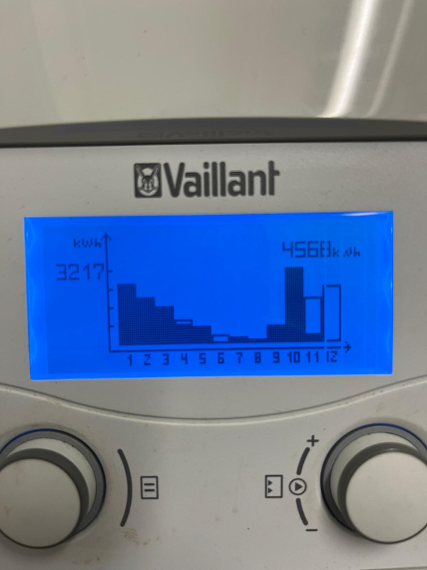

Ja, nur im Oktober und nur von der Wärmepumpe waren es 4'560kWh an Stromverbrauch.
Es tut mir leid aber die Anlage zeigt in keinem Menüpunkt die Wärmeleistung aber ich kann ganz sicher sagen, der Wärmebedraf war gering im Oktober. 2 Wochen Ferien wo niemand geduscht hat und die Heizung auf 19°C gestellt war. Die Temperatur war auch so, hier habe ich einen Sensor der eine Kurve aufzeichnet.

3893735
[/url[/img]

Kann auch die erzeugte Wärme sein, wird auch in kWh angegeben.
Was sagt der Zähler in der Elektroverteilung?
Den Stand würde ich mir aber heute täglich notieren!
Verfasser:
DMS20
Zeit: 05.11.2025 10:30:43
2
3893750
Zitat von Ced1909 Beitrag anzeigen
Irgendwie scheint es mit dem Bild nicht zu funktionieren, ich versuche es weiter
Geschafft!
Ich neige auch zur Annahme von Hugo123:
Das ist die Wärmeleistung.
Andernfalls hättet ihr -grob aus der Grafik aufaddiert- einen jährlichen Stromverbrauch nur für die WP von über 20.000 kWh!
Das wäre Euch sicher schon sehr sauer aufgestoßen - oder?
Daher erneut meine Frage von vorhin:
"Spiegelt der übergeordnete Stromzähler diesen Verbrauch auch wider?"
Das erklärt wohl auch noch nicht diesen enormen Wärmebedarf/ diese enorme Wärmeproduktion in einem Oktober, in dem ihr kaum zu Hause wart.
Zumal dieser Wert sogar (weit) über denen aus den heizintensiven Monaten Nov bis Jan/Feb liegt.
Es kann aber vielleicht den Fokus der Ursachensuche bessere positionieren.

Könnt Ihr in dem Fall das Bild sehen? Bei mir wird es nicht angezeigt und deshalb dachte ich es funktioniert nicht. Wenn es funktioniert kann ich heute Abend auch ein von mir gezeichnetes Schema hochladen.
VIELEN DANK!!!!
Es kann natürlich auch die Wärmeleistung sein. Muss fast so sein weil einen solchen Jahresverbrach haben wir definitiv nicht. (Somit kann ich auch Stromklau ausschliessen) Ich werde heute Abend den Stromzähler (Die Wärmepumpe hat einen eigenen) anschauen und dann den Wert täglich notieren.
Allerdings ist es dann wirklich fraglich ob die angezeigten Werte der Wärmepumpe stimmen. Denn es war nicht warm im Haus, geduscht wurde wenig und auch der Speicher ist nicht ungewöhnlich heiss. Ich werde aber mal schauen ob ich sonst etwas sehe wo die Wärme hin gegangen sein könnte.
Das (') sollte das Tausender Trennzeichen sein wie ja nun vermutlich auf dem Bild zu sehen ist.

Laut Bedienungsanleitung Seite 15 ist das der Energieertrag, und bei Vaillant versteht man darunter den Wäremeintrag minus dem aufgewendeten Strombedarf. Der Wert rechts ist die Gesamtsumme, die Balken das Ergebnis der letzten 12 Monate.
Nein - und ja!
In Beitrag 3893736 noch nicht.
In Beitrag 3893737 --->>> ja?
Daher auch mein "geschafft".

Das Bild kann man sehen, aber auch wenn die Anzeige die erzeugte Wärme widerspiegelt ist der Verbrauch viel zu hoch. Unsere ungedämmte Hütte hat im Oktober 1250kWh an Wärme gebraucht, nur zu Vergleich.
Entweder ist dein Kompressor ausgefallen und die Kiste heizt mit einem Heizstab, oder der Regler ist abgestürzt.
Ich würde Mal einen Neustart der gesamten Anlage durchführen und täglich die relevante Daten Dokumentieren.
Also die der Umwelt -in diesem Fall dem Erdreich- entnommene Energie?
Das würde bedeuten, dass zur Errechnung einer AZ der Aufwand an elektrischer Energie wieder hinzuaddiert werden müsste, um den Gesamtwärmeertrag zu ermitteln?
Balken: ist klar. Eben ein schlichtes Balkendiagramm der Monatswerte.
Gesamtsumme: ist mir nicht klar.
Gesamtsumme wovon? Von einem Monatswert? Aber von welchem Monat?
Der Gesamtaufwand an elektrischer Energie auf's ganze Jahr käme grob hin, mit einer JAZ von ungefähr 5,5.

Ist leider kein Ablesefehler.
