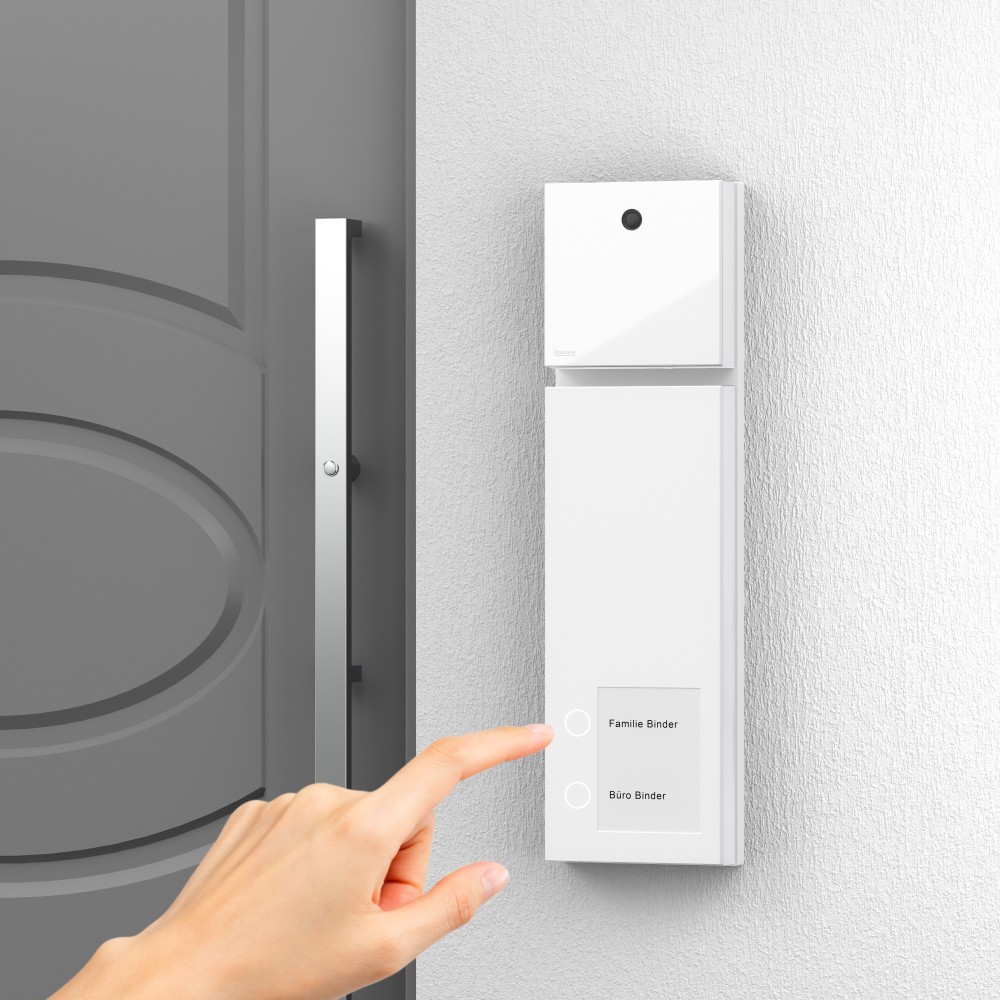

Ich suche schon länger nach einem Nachfolger für unsere Siedle Audiosprechanlage mit 2 - 6 vorhandenen Drähten. D.h. kein IP. Auch ein 2 Wire POE Injektor (Unify) passt leider nicht in die Dose rein.
Die Siedle hat bisher 2 Sprechstellen bedient und ein Motorschloss im Zählerschrank wo auch alle Drähte der Sprechanlage herauskommen.
ich hab mir viele Nachrüstlösungen angeschaut mit Akku (Nuki, aquera, Ring, ...)
Die teuren System wie Doorbird, Metzler / Hikvision(+1000€) haben alle Ihre Macken.
Die ganz teuren (2N, ...) sind mir zu teuer.
Ich will:
- Kamera
- Anruf auf Fritzfon / FritzApp (Tablet)
- Klingeltaster
- Fingerprint das das Motorschloss ansteuert.
- Keine Cloud
-> Evtl. mit Smarthome integrierbar (IP-Symcon - vergleichbar Homeassistant und Co).
Mein erstes System das -ohne Fingerprint- passt wäre eine:
Telegärtner Doorline Slim + Cam
+ separates Fingerprint Aufputzsystem (RS485?)
Meine Fragen dazu:
Welche separaten kabelgebundenen Fingerprint Aufputzlösungen kann man empfehlen. Wie viel Adern werden da benötigt?
Ich würde daher gerne beide Systeme kombinieren.
Was die optische Kombination des Doorline Snap + Fingerprint angeht, würde ich mich dann noch nach einem Anbieter für Blenden / Gehäuse umsehen.
Vielleicht hat mir dazu ja auch jemand eine Empfehlung?
P.S. Mit einem Doorline Slim System + separater Kamera habe ich in der Verwandschaft bereits sehr gute Erfahrungen gemacht. Die Audioqualität ist top (kein Rauschen), kein Zeitversatz beim klingeln. Es funktioniert einfach.

Was das Aufputzgehäuse für ein FIngerprint angeht, findet sich bei Amazon und Co tatsächlich einiges.
Vermutlich sogar plug and play passend zum R503:
Metzler Türklingel Bergmann in verschiedenen Farben + Abmessungen.
uvm.
Der Klingeltaster dürfte von den Abmessungen ähnlich sein. D.h. abmachen, und dafür den R503 montieren.
Top.
Dann rüste ich erstmal den Fingerprint nach.
Und später kann ich das System dann um eine Doorline Slim + Cam erweitern.
Warum Doorline deren Snap System (Kamera mit Klingel, aber ohne Ton) nicht als vollwertige Sprechanlage inkl. Fingerprint anbieten, verstehe ich nicht. Das wäre eine Lücke und ein Hit, wenn der Preis unter 1.000€ bleibt.
