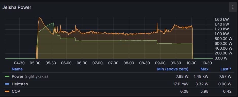

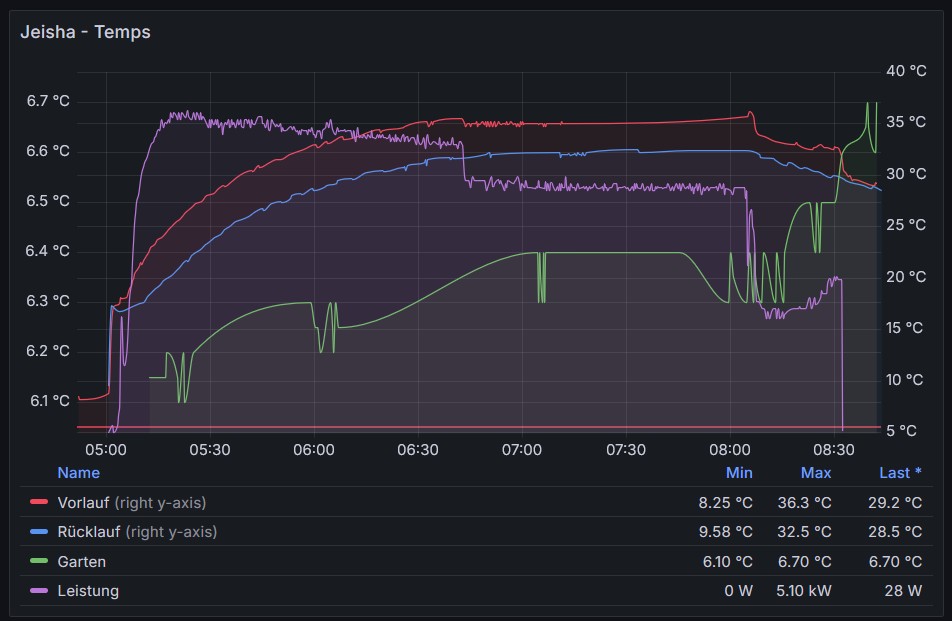

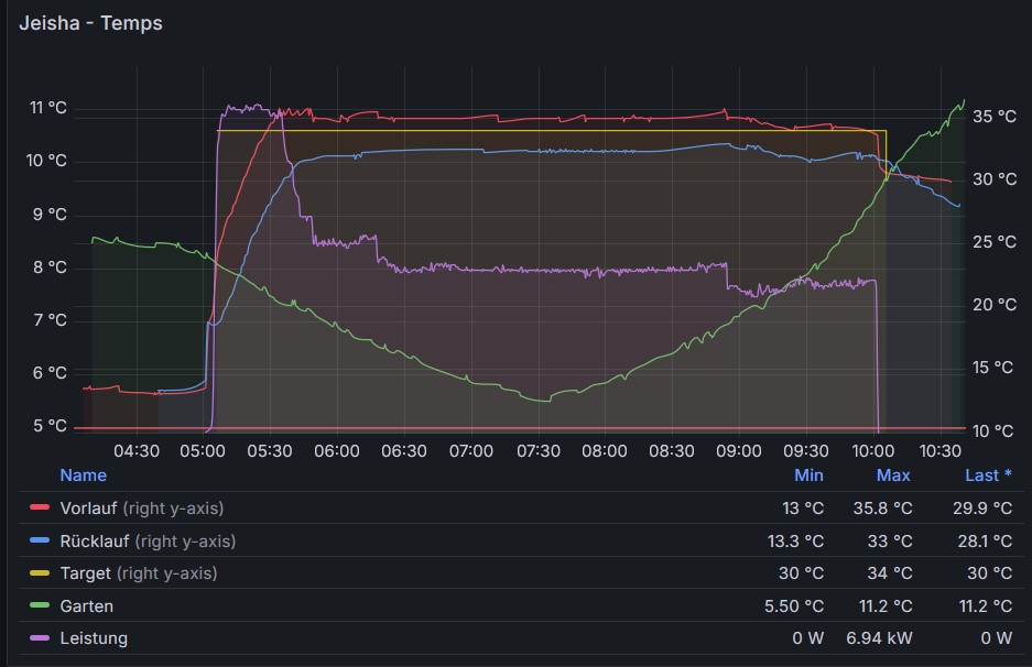

ich habe vor zwei jahren dank des umfangreichen Wissens in den ganzen Foren bei mir im Reihenmittelhaus (ca 100m2 mit Heizkörpern) eine Jeisha (7 KW) installiert. (Vielen Dank schon mal hierfür)
Die lief bis for ein paar Tagen einfach fantastisch. Leider ist dann der CoP merklich schlechter geworden und die Jeisha braucht ca doppelt soviel Strom wie zuvor um zu heizen.
Die Außentemperatur ist gerade sehr mild mit ~5 Grad. Dennoch läuft die Jeisha gerade so mit einem 3er CoP obwohl die früher locker bei 4.5 war. An der Heitzlast oder Einstellung hat sich nichts verändert.
Nun hoffe ich, dass mir euer Schwarmwissen hilft auf die richtige Spur zu kommen.
Hier ein paar werte wie es aktuell ausschaut:
Bei diesem Verlauf habe ich gegen 8 Uhr die Durchflussmänge manuell von 15 L/m auf 10 L/m reduziert - dadurch hat die Jeisha die nötige Vorlauftemperatur überschritten und so einen Gang runter geschaltet.
Mir ist aufgefallen, dass die 7 Kw gar nicht mehr erreicht werden.
Und hier wie es vor ca 2 Wochen bei vergleichbarer Temperatur war:
Bei Bedarf kann ich gerne noch weitere Werte liefer.
Vielen Dank euch schon mal schönen 2. Advent
Christian

Kältemittelmangel?!?

Wie misst du denn die elektrische Leistung und die Wärmeleistung sowie wie ermittelst du denn den COP? Nicht dass das nur ein Messproblem ist.
Wann werden die 7kW nicht mehr erreicht?

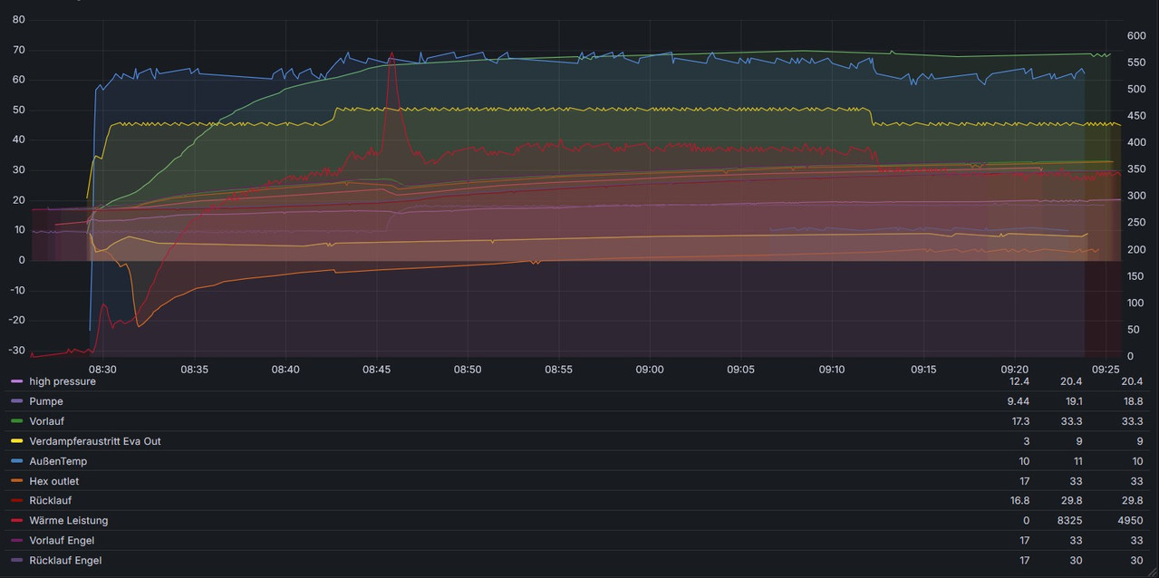

Die elektrische Leistung lese ich mittels Sonoff Elite 20A aus.
Die Wärmemänge mittels Sensostar E.
Das sollte also recht gut/genau passen.
Die max 7 KW wurden in der Vergangenheit beim Starten der Kiste erreicht. Heute zb. ist er auf max. 5KW hochgegangen.

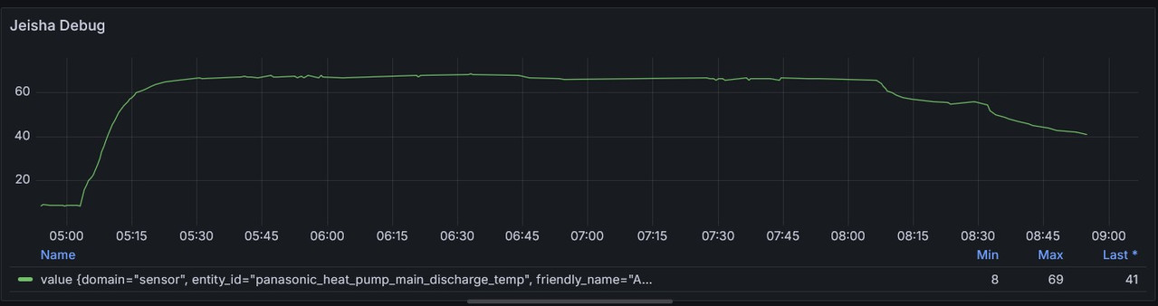

Ich habe das Heishamon an Homeassistant angebunden. Welches Topic ist denn der Verdampfer? "panasonic_heat_pump_main_discharge_temp" der?
Hier die Werte zu den entsprechenden Zeiträumen
Heute:
Als es gut war:
Verfasser:
thaistatos
Zeit: 07.12.2025 12:34:34
0
3906460
discharge ist Verdichteraustritt.
Eva out ist Verdampferaustritt.
am besten Vergleich vorher nachher mit allen Größen des Kältekreises:
discharge
eva out
compressor frequ.
outside pipe
fan
high pressure
inside pipe temp
und Wasser:
VL
RL
inside pipe temp
volume flow
pump speed
Stell es auf 15 l/min zurück und dann bei ähnlicher AT und VL Bilder erzeugen.
Achsen und Legenden nicht abschneiden.

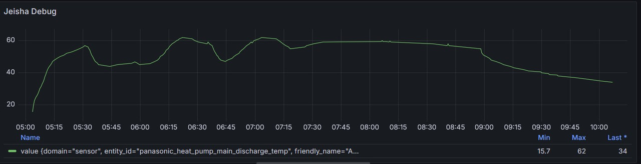

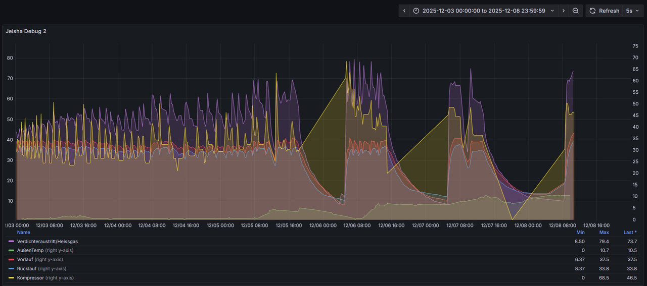

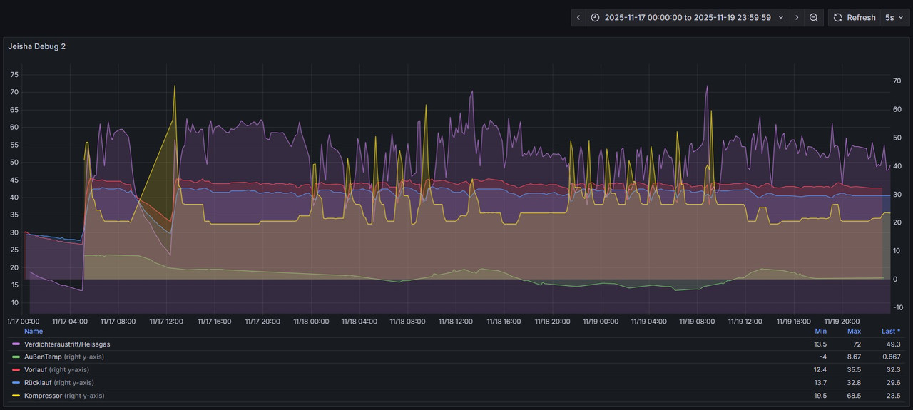

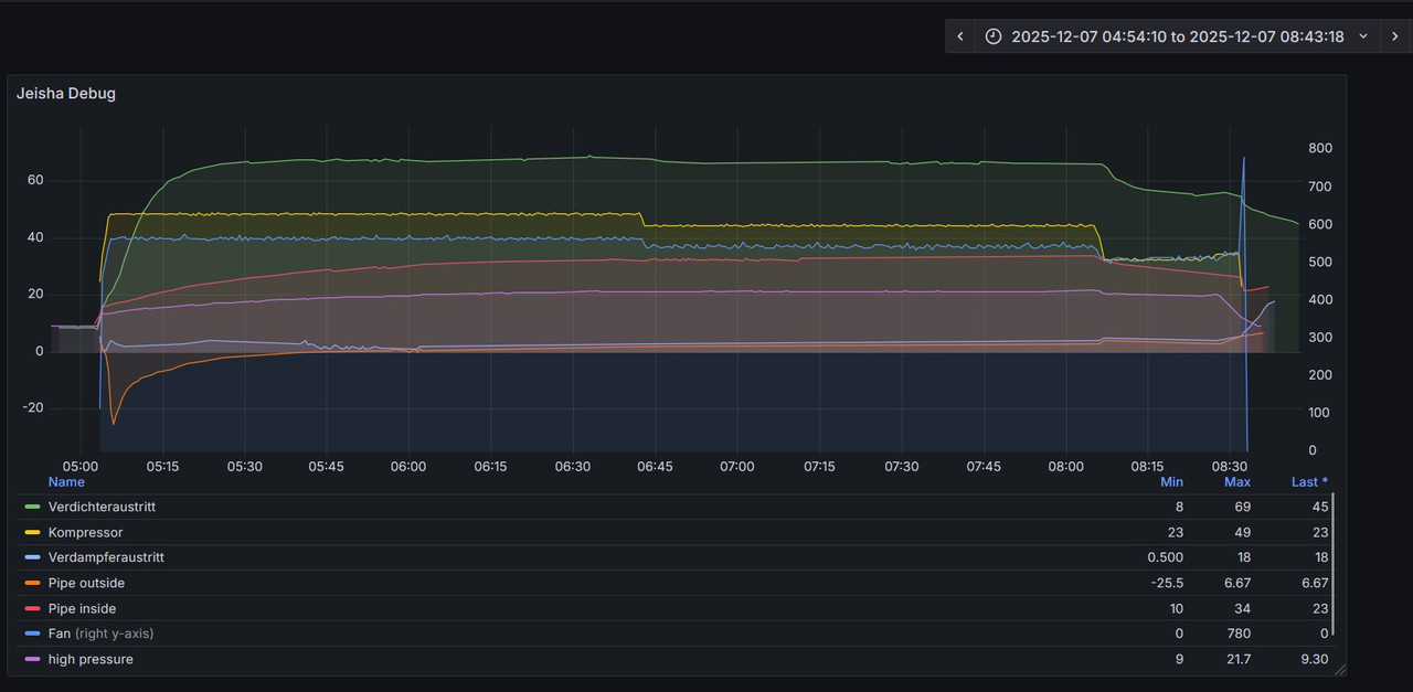

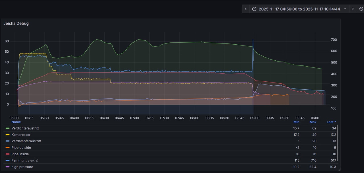

Ich habe versucht die ganzen infos in Grafana zu den Testzeitpunkten anzuzeigen.
Heute (schlecht)
Damals (gut)
Wasser Temps sind im ersten Post zu sehen zu diesen Zeiten.

Kannst du testweise auch mit höheren VL-Temperaturen fahren. Ich mache mit der Jeisha auch WW und da geht der VL bis 52°C hoch.
Ansonsten sehen meine Werte der Jeisha sehr ähnlich zu deinen aus.
Discharge Temperatur heute auch bei 60°C und VL 35°C bei AT +9°C 5h ziemlich konstant in der Nacht. COP 5,3
Heute (schlecht)
[Bild]
Damals (gut)
[Bild]
Was ist da mit dem Fan (Lüfter) los ? Wenn der sich nicht dreht geht nicht`s mehr.

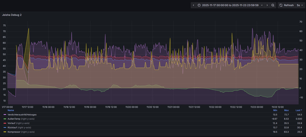

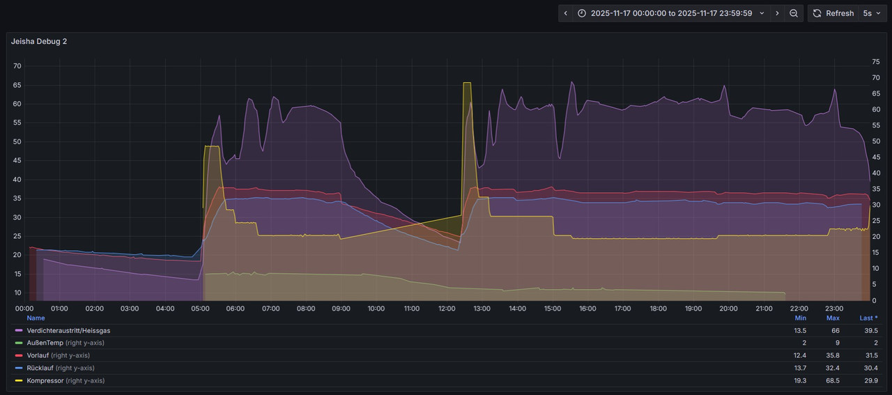

Mach mal bitte ein Diagramm mit Betriebsart, AT, VL, RL, Heißgas und Kompressorfrequenz
...und der Übersichtlichkeit halber, sonst nichts.
für 2 Zeiträume,
1. Zeitraum, den du für "Gerät ist i.O." hältst (vielleicht 1 Jahr her)
2. Jetzt, wo du denkst, das ist nicht koscher
und zwar nicht nur über ein paar Stunden,
sondern über 1 Tag, 3 Tage und 7-10 Tage
Fan dreht doch die ganze Zeit.

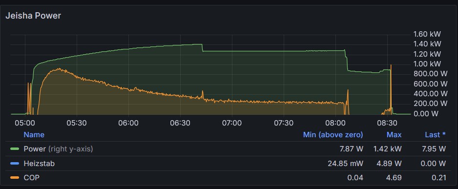

Woraus berechnet sich der COP?
Achse bei COP und Leistung fehlt bei allen Diagrammen.
Woher stammt die Heizleistung? WMZ oder selber berechnet?
Wenn der WMZ VL, RL und Durchfluss liefert: stimmen die Werte mit den internen überein?

Den CoP berechne ich anhand der Sensostar Wärmemänge und dem aktuellen Stromverbrauch vom Sonoff. Beides sollte recht genau messen. Es sind jedenfalls detailreichere Messwerte als das was die Jeisha liefert.
Und die Jeisha Werte stimmen jeweils grob mit den extern gemessenen überein.
Den Strom Mehrverbrauch kann ich am Hauszähler leider bestätigen. Den Messwerten traue ich also.

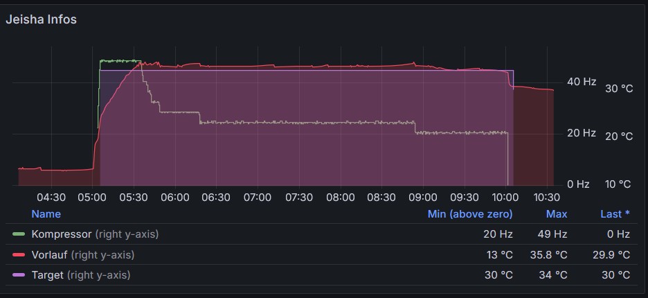

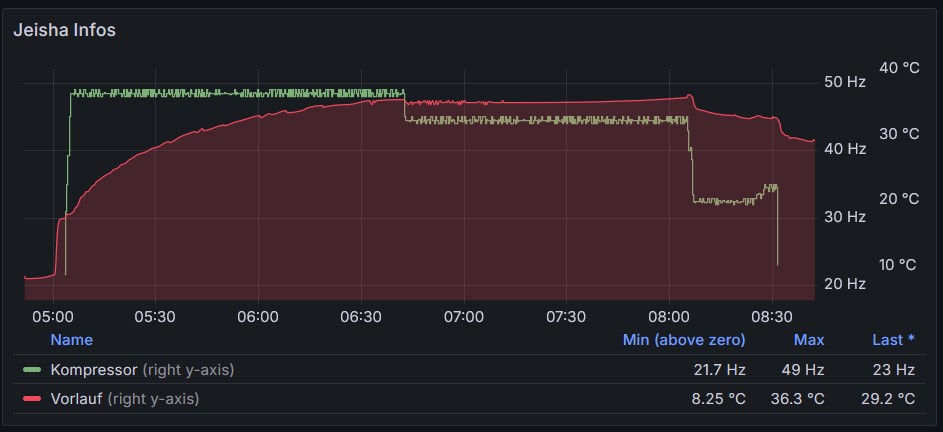

der Leistungspeak (~8000) kann ignoriert werden. Da hat die Pumpe die drehzahl geändert.
Die Jeisha erreicht maximal 5KW Wärmeproduktion und das obwohl ich auch den PowerModus aktiviert hatte. Der Kompressor fährt nicht höher als 50 Herz.
Einzig der Ausschlag "Pipe outside" auf -22 Grad am Anfang ist auffällig.....

Ich möchte dich noch einmal um die von mir spezifizierten Diagramme bitten.
Andere Diagramme sind (momentan) nicht hilfreich.
Viele der aufgetauchten Spekulationen auch nicht.
Verfasser:
DaBuze
Zeit: 08.12.2025 10:40:34
0
3906754

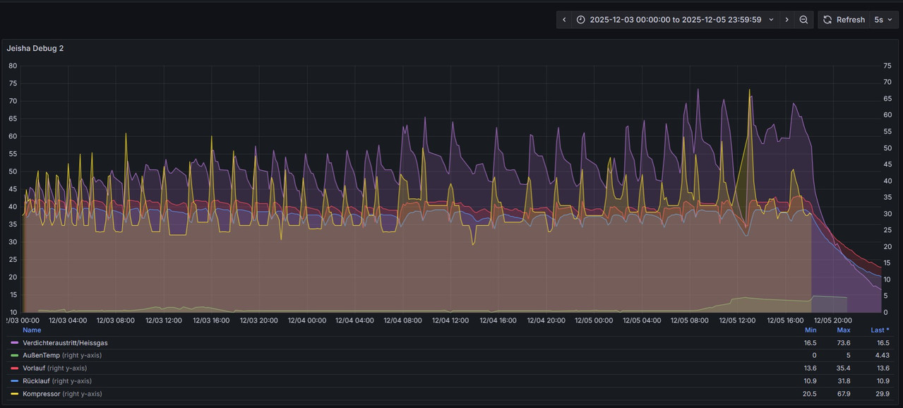

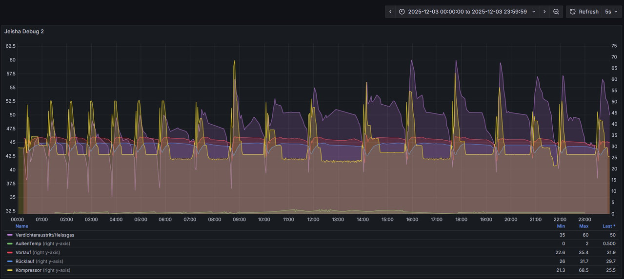

Hier die Diagramme
Schlecht 1 Tag:
Schlecht 3 Tage:
Schlecht max Tage:
Gut 1 Tag:
Gut 3 Tage:
Gut 7 Tage:
Es hat erst am 3.12.2025 diesen Jahres angefangen, dass die WP so schlecht läuft....
