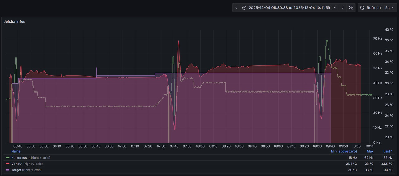

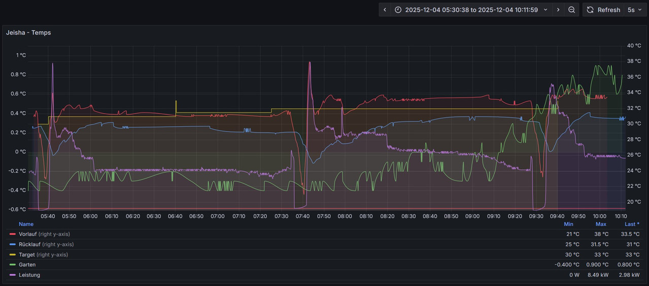

3907085

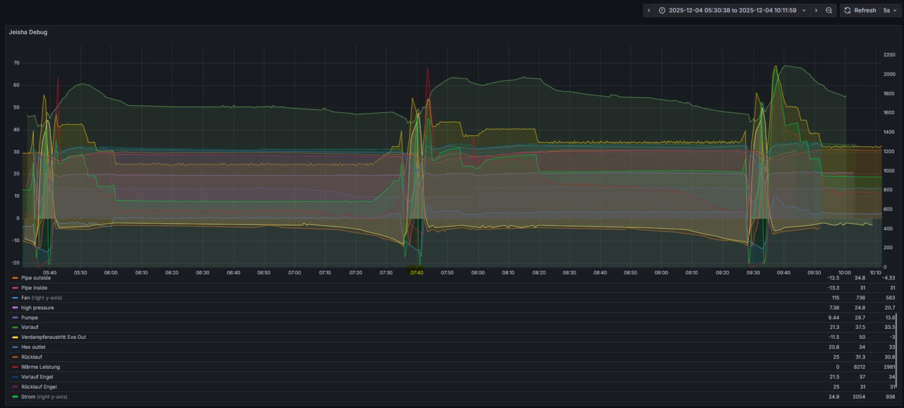

Ich habe nun den Zeitpunkt (04.12 um 07.40) gefunden ab dem die Leistung nachgegeben hat.
Es ist direkt nach einem Abtauvorgang aufgetreten.

3907135

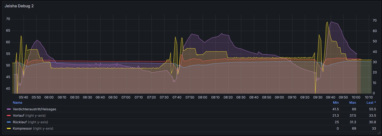

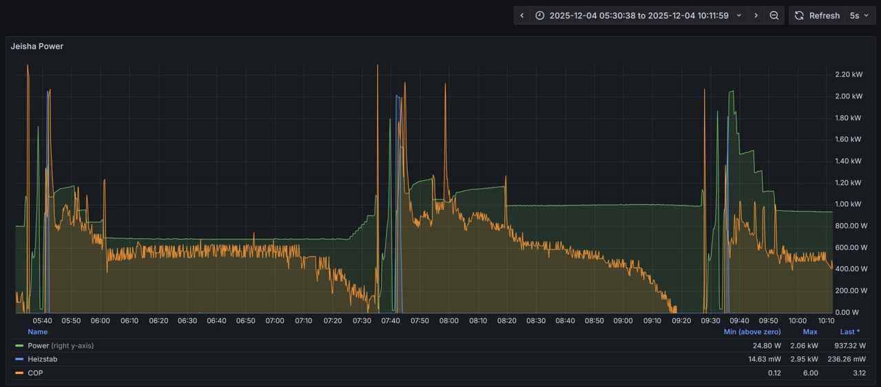

Also ich kann da nichts außergewöhnliches entdecken.
An der vorletzten Kurvenschar geht der COP zurück aber wahrscheinlich weil der Wärmetauscher wieder vereist. Ich habe auch bei AT 0°C VL 40°C einen COP von 3,3 was ich als normal ansehe (4,4 kW Wärme 1,32 kW Strom)
Beim abtauen geht der Kompressor bis 69 Hz was ok ist. Dann moduliert er herunter was so auch ok ist. Der VL-Wert wird wieder in kurzer Zeit erreicht.
Wenn im ersten Diagramm um 10:10 die Werte Wärmeleistung und el. Leistung (2981W / 938W) zusammengehören ist das ein COP von 3,17 was ich auch als normal ansehe (Soviele Kurven in einem Diagramm sind schlecht ablesbar)

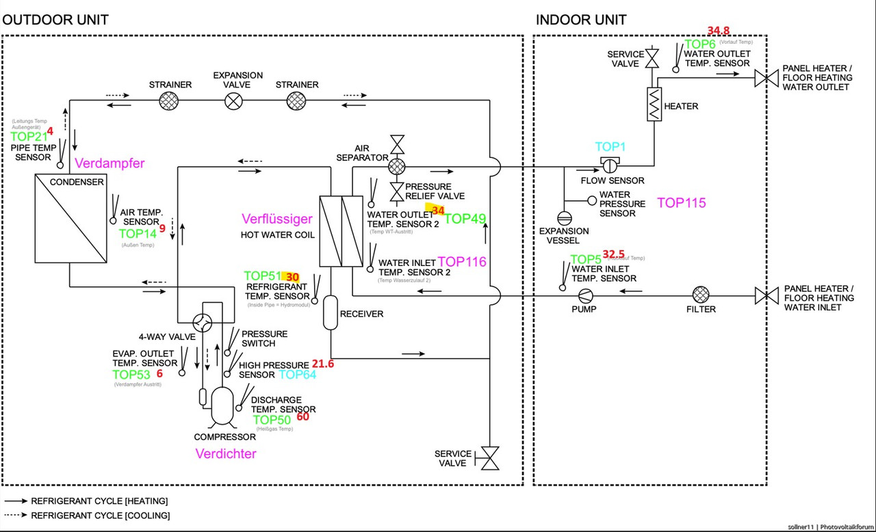

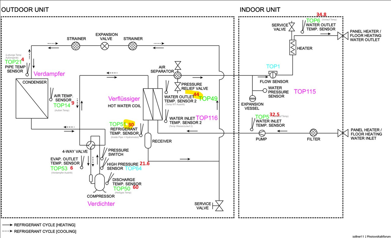

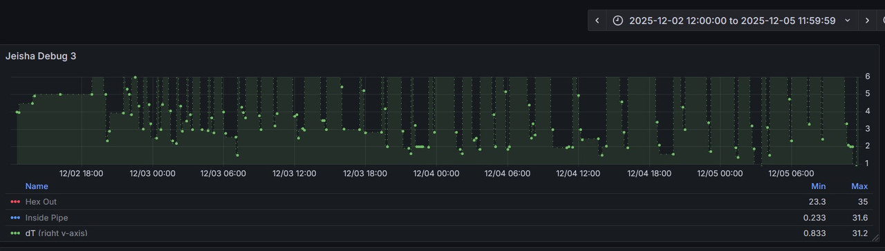

Ich habe in einem anderen Forum ein (für mich) weltklasse Überischtsbild gefunden und dort zu den entsprechenden Sensoren meine Werte eingetragen
Schlecht:
gut:
Hier sind alle werte recht identisch bis die um den Plattentauscher!
Diesen habe ich unter Verdacht - aber austauschen wird nicht gehen daher die Kälteleitungen direkt dran hängen.
Habe ich eine Möglichkeit diesen auf Wasserseite zu spühlen?

0
3907162

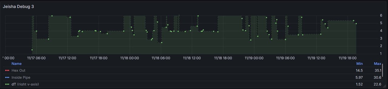

Daraufhin hab ich diese beiden Werte noch einmal gegenübergestellt und die Differenz errechtnet.
Es zeigt sich deutlich dass früher ein Differenzwert von ca. 4 normal war und seit Tag x der Differenzwert bei ca. 2 liegt.
schlecht:
Gut:
Welche Möglichkeit habe ich hier die Jeisha wieder flott zu bekommen?
