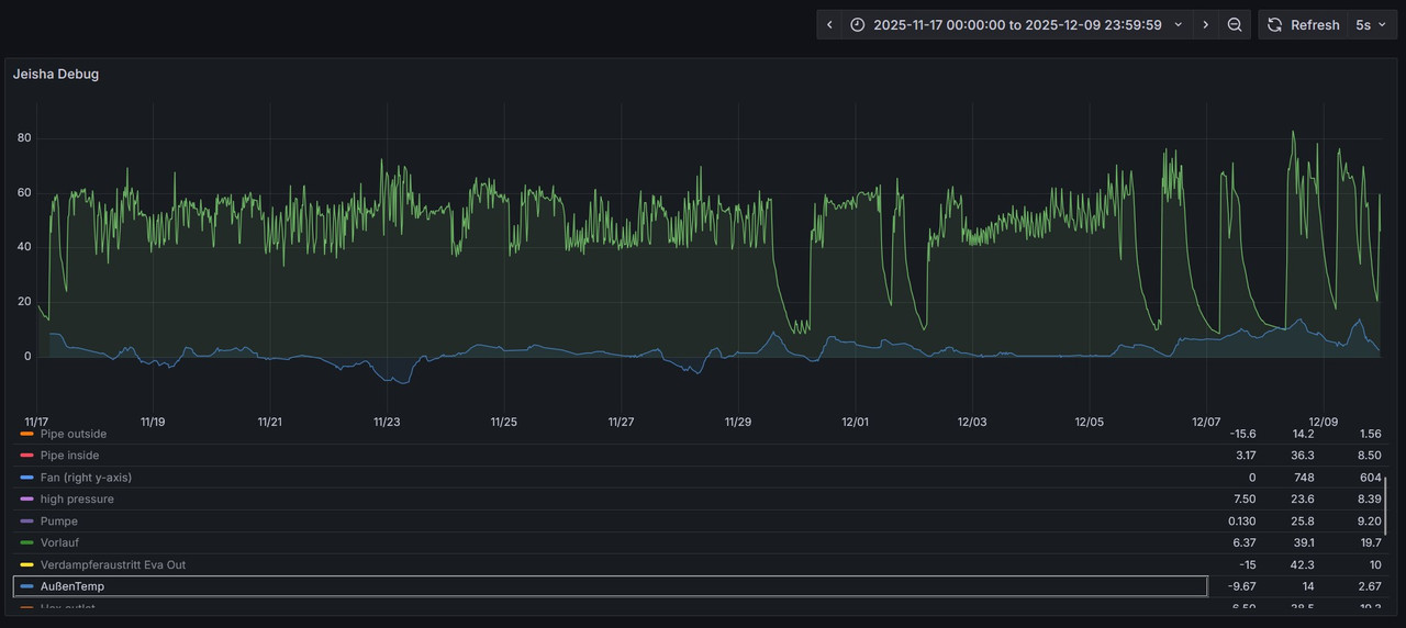

Und dann wird ein Tag mit 20 Abtauungen mit einem "guten" Tag verglichen und alle möglichen Auswertungen als Beweis geliefert.
Um zu prüfen ob die Jeisha läuft wie sie soll:
Screenshot mit: AT, Zieltemperatur, Vorlauf, Rücklauf, Volumenstrom, Kompressor.
Und zum Vergleichen nimm mal einen Tag mit 20 Abtauungen vom letzten Winter.

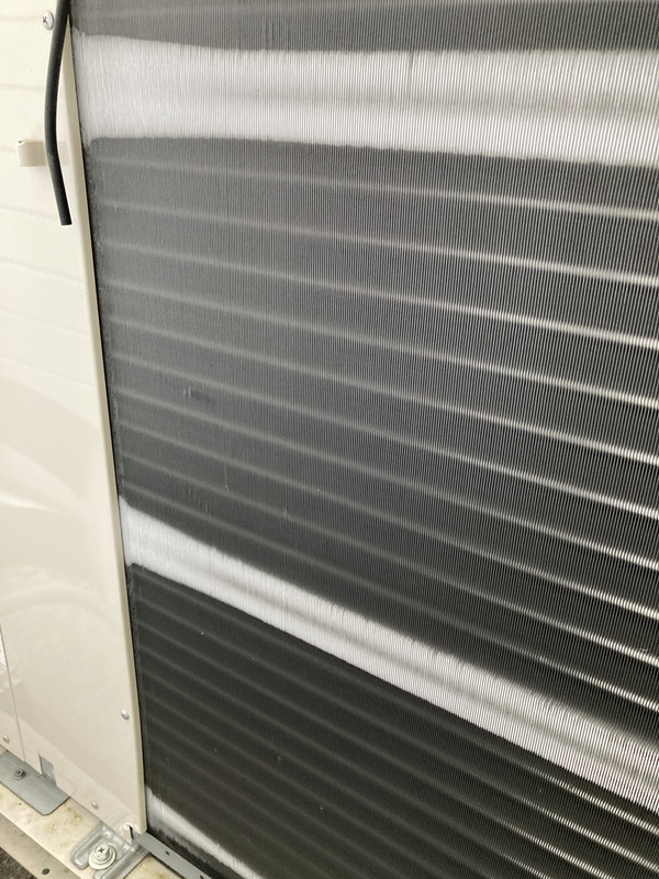

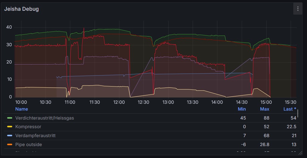

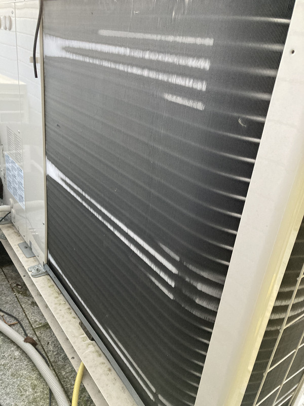

Die Jeisha war über Nacht aus und ich hatte sie am Morgen und Mittag an. Da musste erstmal wieder Wärme geliefert werden.
Die Pumpe stand auf Automatik
5.5 Ampere hat der Kompressor verbraucht zu dem Zeitpunkt (08.12 13.00)
Grafisch schaut das dann so aus:

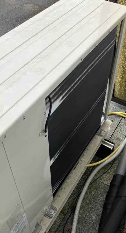

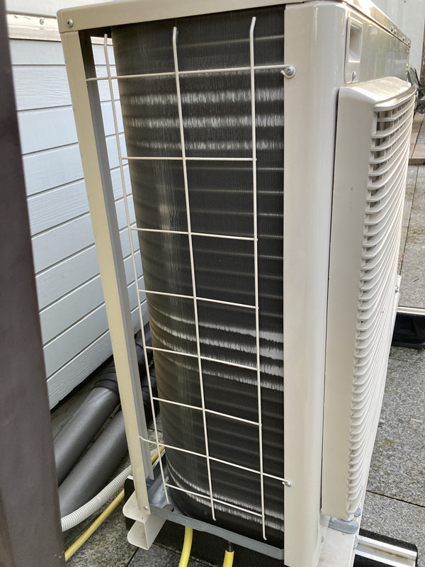

Gestern hatte ich die Jeisha am Nachmittag noch einmal eingeschaltet und gesehen das der Radiator anfangs beginng zu vereisen (Pipe outside -23 Grad). Ist das normal bei einer AT von 9 Grad?
Wenn sie ganz vereist dann aber vollständig und gleichmäßig.

0
3907890

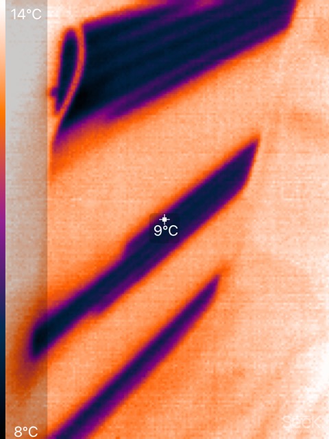

Ich habe die Jeisha gerade wieder in betrieb genommen und konnte zuschauen wie der Radiator vereist. Heute ist es auch etwas disig draußen.
Dann hab ich mir die Wärmebildkamera geschnappt und sehe das (zumindest nach dem start) nur ein paar Bereiche aktiv scheinen.
Wenn die Jeisha etwas gelaufen ist werde ich das nochmal kontrollieren.

3907891
Bei +9° sind Verdampfungstemperaturen von -23° vieeel zu niedrig.
Dein "Eisbild" ist auch nicht schön.
(Falls es im Regelbetrieb gleichmäßig bereift,
hast du sicher keinen KM-Mangel.)
Sonst wäre, ohne die Vorgeschichte, das eigtl. mein erster Tip gewesen.
Die Maschine hat aber definitiv am EEV, oder 4Wege-Vent.
einen Hau weg.
Könnte natürlich auch durch ein Kom-Problem an der
Platine "bis ins echte Leben" durchschlagen.

0
3907921
Ja die Outside Pipe Temperatur ist viel zu niedrig. Normal ist sie 5-6K niedriger wie die Außentemperatur. Bei diesen Außentemperaturen gibt es keine Vereisung des Verdampfers.
Sie wird vom Expansionsventil gesteuert in Abhängigkeit von der Außentemperatur.
Überprüfe mal den Anschluss des Expansionsventils. Es ist der Anschluss CN-EV auf der Leistungsplatine. Siehe auch im Servicemanual Seite 45 para. 9.2.2 wo das Blockschaltbild der Platine ist.

immer komplette Verläufe plotten, keine einzelnen Zahlen.
z.B. outside pipe. Erst ist sie -23, dann wieder 3.
Und auf keinen Fall die Achsen auf den Bildern abschneiden, die sind leider wertlos.

0
3907955
Ich tippe jetzt auf die Steuerung des Expansionsventils.
Das gute ist dass es ja prinzipiell funktioniert. Es ist ein elektronisches Expansionsventil mit einem Schrittmotor. Wenn die WP läuft stellt es sich ja auf einen ungefähren Wert ein. Das heist dass die interne Spindel durch den Schrittmotor bewegt wird - also nicht blockiert ist. Mögliche Fehlerquellen sind die beteiligten Sensoren, Kabel (5 Drähte gehen zum Schrittmotor) und die Steuerung selbst.
Überprüfe die 5 Drähte zum Schrittmotor. Wenn einer unterbrochen ist funktioniert es nicht mehr richtig.
