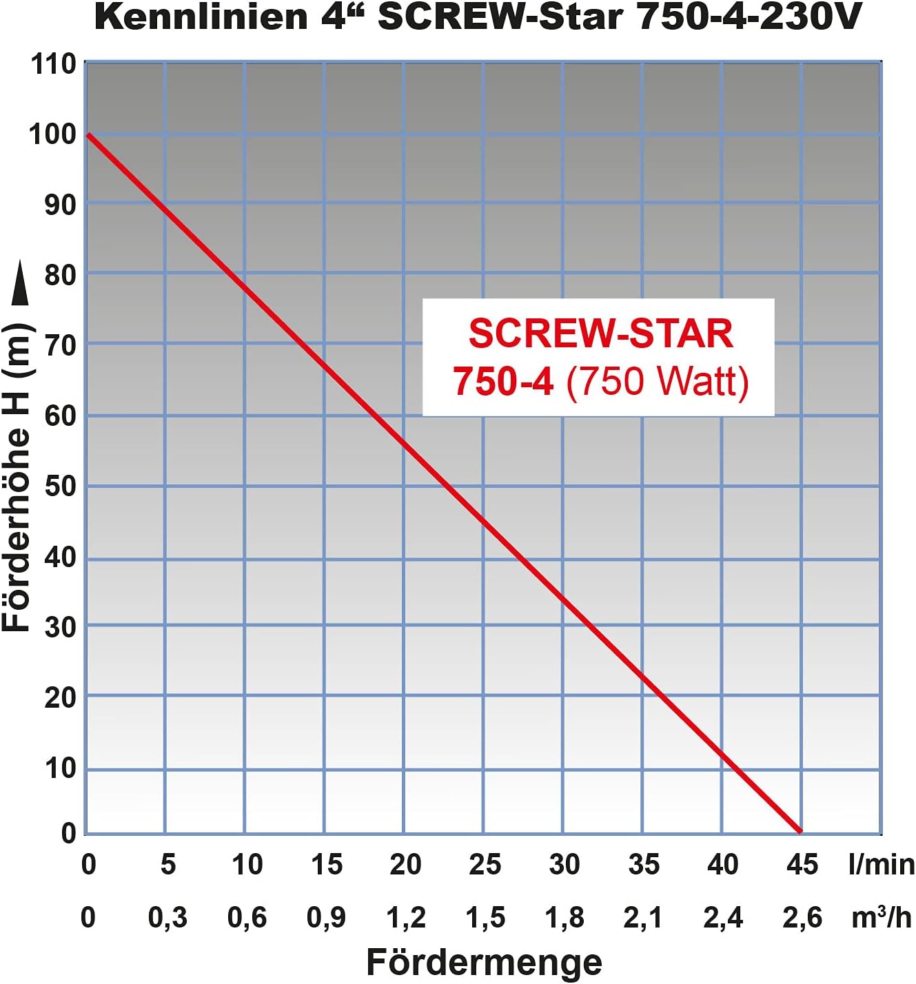

PS die beiden Diagramme

Die Leistung Deiner momentanen Pumpe ist für den von Dir beschriebenen Einsatz völlig ausreichend und auch "Standard" im 1 und 2 Famiienhausbereich. Da würden auch noch weniger reichen. Für die Gartenbewässerung würde es dann knapp. Da will man uU noch mehr. Aber max4,5bar und max45m³/h sind ein guter Kompromiss.
Ich hab hier mal die Diagramme Deiner Pumpe und die von Geominister gegenüber gestellt. Die liefert zwar richtig Druck, den Du im Haus aber garnicht haben willst. Im "mittlerern Leistungsbereich" aber nur ca 1m³/h. Das reicht im Haus dicke. Für eine größere Bewässerung wäre das wenig.
Bei der Entscheidung für einen Pumpenhersteller muss man vorher überlegen, in welchem Preissegment man sich bewegen möchte. Ich glaube, die kann man unterscheiden zwischen:
- ca 100,-- - 300,-- Der Bereich ist riesig. Da werden viele Brunnenpumpen angeboten die man, jeh nach Ausführung, auch als Zisternenpumpe einsetzen kann.
- ca 300,-- - 800,-- In dem Bereich werden etliche Pumpen als "Zisternenbrunnen"(das wäre auch ein passendes Suchwort für Google und Co) angeboten. Leider immer öfters als "Automatikpumpen". Speziell von diesen rate ich ab. Da drin ist die Steuertechnik verbaut die bei Dir im Keller steht. Wird die im Keller defekt, kann man sie gegen eine x-beliebige tauschen. Wird die in der Pumpe defekt, ist das idR ein Totalschaden obwohl die Hydraulik der Pumpe noch einige Jahre durchhalten würde.
- bei ca 1.000,-- kommt man in den Bereich Grundfos und Co. Vermutlich mit den höchsten Qualitätsansprüchen, aber für den "hausgebrauch" reicht eventuell weniger.
