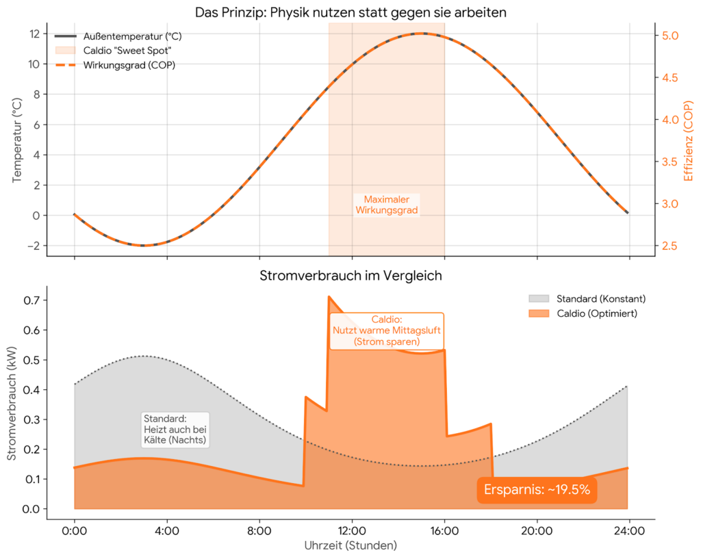

Hallo zusammen,
ich bin Dario aus Gladbeck. Ich lese hier schon länger still mit und habe (wie viele hier) das Problem, dass meine Wärmepumpe in der Übergangszeit oft unnötig taktet oder nachts läuft, wenn der COP im Keller ist.
Da ich keine Lust auf komplexe Smart-Home-Server (ioBroker etc.) hatte, die man ständig warten muss, habe ich eine eigene Hardware-Lösung entwickelt: den Caldio One.
Was das Ding macht: Es ist ein ESP32-basiertes Interface, das den Außenfühler ersetzt
. Es zieht sich via WLAN lokale Wetterdaten (Open-Meteo) und manipuliert die Außenfühler-Werte so, dass die WP:
Die Heizlast in die wärmeren Mittagsstunden schiebt (PV-Ertrag / besserer COP).
Nachts absenkt, ohne dass der Komfort leidet (Nutzung der Estrich-Speichermasse).
Das Takten in der Übergangszeit massiv reduziert.
Erste Daten (Mein Haus, Q4 2025): Ich habe das jetzt den ganzen Winter getestet. Trotz kälterem Wetter (-1,9K Schnitt) konnte ich den Stromverbrauch um ca. 11% senken im Vergleich zum Vorjahr. (Grafiken dazu habe ich angehängt).
Ich suche Feedback / Tester: Bevor ich das offiziell anbiete, suche ich hier im Forum 5 erfahrene WP-Nutzer, die Lust haben, das Gerät zu testen ("Pilot-Phase"). Da Hardware Geld kostet (Gehäuse, Platine, Netzteil), kann ich es nicht verschenken, biete es aber für Pilot-Nutzer zum Selbstkostenpreis an (79€ statt149€).
Voraussetzung: Ihr habt eine WP mit NTC-Außenfühler (Panasonic, Vaillant, Wolf, etc.) und habt Lust, mir ehrliches Feedback zu geben.
Wer Interesse hat oder einfach nur über den Ansatz diskutieren will: Ich freue mich auf eure Meinung! Ist das für den "Normal-Anwender" interessant oder eher Spielerei?

Da du damit Geld verdienen möchtest, würde ich dieses Produkt kritisch betrachten.
Mann muss schon Einsatzbedingungen und Auswirkungen kennen und nennen.
Eine normal ausgelegte Anlage wird sowas zu Hauptzeiten kaum stemmen.
Einsatzbereich:
-Zu groß dimensionierte oder Nebenseason - das kann man auch mit Flüstermodus und Sperrzeiten machen. Ist zwar nicht Witterungsgeführt, wie bei deiner Steuerung, aber dann hat man auch keine 10% Einsparung. Der größte Verbrauch ist im Kernwinter, da ist deine Entwicklung irrelevant.
Im Winter nachts abzusenken:
-Altbau kühlt sich zu schnell ab. Meistens möchte man morgens und abends die Wunschtemperatur. Mit deiner Entwicklung: Abends wird wärmer, morgens kälter.
Wetterbedingungen:
-Hat man feuchtes Wetter <4°C, holt die Pumpe die dem Haus entzogene Wärme nie nach. Da muss die Steuerung schon Wetter-Vorhersagen einbeziehen.
WW zu Mittagszeit, wenn zu viel Reserve - kann man zzgl. Temperaturanhebung machen.
Ich sehe keine nennenswerte Vorteile an deiner Entwicklung für mich und meine Anlage.

Hallo BoomChocoPopp,
danke für dein direktes und kritisches Feedback! Genau solche Einwände brauche ich.
Zu deinen technischen Punkten:
1. Wettervorhersage & Feuchtigkeit Du schreibst: "Da muss die Steuerung schon Wetter-Vorhersagen einbeziehen." 👉 Genau das ist der Kern. Caldio ist keine starre Zeitschaltuhr, sondern zieht sich stündlich lokale Wetterprognosen (Open-Meteo). Die Logik arbeitet mit einer prädiktiven Glättung (Gewichtung: 60% 4h-Prognose / 40% 12h-Prognose). Das "zieht" die Temperaturkurve virtuell vor. Die WP reagiert also nicht auf den Ist-Wert, sondern auf den Trend der nächsten Stunden. Das verhindert das hektische Reagieren auf kurze Schwankungen.
2. Kernwinter vs. Übergangszeit Du hast recht: Bei -10°C Dauerfrost ist der Hebel klein. Aber: Die Heizperiode besteht zu 60-70% aus der Übergangszeit. Hier takten viele Anlagen unnötig. Genau da greift meine Glättung ein, verlängert die Takte am Tag und nimmt nachts die Spitzen raus.
3. Komfort & Auskühlen Du befürchtest Komfortverlust am Morgen. Das hängt massiv von der Hydraulik ab. Ich habe bei mir (Bestandsbau mit FBH und Pufferspeicher) im Testzeitraum keinen spürbaren Komfortverlust festgestellt. Der Puffer und der Estrich speichern die "Mittagswärme" so gut, dass die Temperatur über die Nacht stabil bleibt. Wer natürlich Heizkörper ohne Puffer in einem ungedämmten Haus hat, für den ist das System nichts – da bin ich bei dir.
4. Anpassbarkeit Der "Custom Mode", den ich anbiete, dient dazu, beliebige NTC-Widerstandskennlinien zu hinterlegen, falls eine WP (noch) nicht in der Datenbank ist. Ansonsten läuft der Algorithmus (die 60/40 Glättung) vollautomatisch. Das Ziel ist ja gerade "Plug & Play", ohne dass man Parameter-Wüsten studieren muss.
5. Zielgruppe Du hast deine Anlage manuell perfekt optimiert (Sperrzeiten, Flüstermodus). Für Profis wie dich ist mein Tool vermutlich weniger interessant. Meine Zielgruppe sind eher die 90% der Hausbesitzer, die sich nicht täglich durch die Menüs klicken, aber trotzdem von der Physik (warme Mittagsluft/PV) profitieren wollen.
Danke nochmal für den Input!
Viele Grüße Dario

Die Angaben sind ein bisschen dünn. Ein Vergleich Stromverbrauch vorher / nachher mit Punktewolken und Trendlinien über Außentemperatur wären ggf. überzeugender.
Heizlast Deines Hauses und WP Leistung?
Q4 2025 und du schreibst, den ganzen Winter? Da passt was nicht zusammen.
Zwischendurch sonst auch nix anders eingestellt, also vorher/nachher Vergleich noch von was anderem beeinflusst?

Hallo zusammen,
​danke für die lebhafte Diskussion! Genau diesen Input brauche ich.
Hier die Antworten auf eure technischen Fragen und Anmerkungen:
​@Didi-MCR52 & @Technikbegeisteter (Thema Speicher & Boot-Zeit)
Ihr geht ja richtig tief rein – gefällt mir!
​EEPROM / Schreibzyklen:
Ich nutze beim ESP32 den NVS (Non-Volatile Storage) mit dem internen Wear-Leveling. Wichtig: Ich schreibe dort nur Konfigurations-Änderungen (z.B. WLAN-Daten, Offset-Settings) rein. Die laufenden Temperatur-Berechnungen liegen im RAM. Der Flash-Speicher wird also im Regelbetrieb gar nicht belastet, die Lebensdauer ist kein Thema.
​Boot-Verhalten (Power-On):
Hier ist der ESP32 klar im Vorteil. Er bootet und initialisiert das Digital-Poti (MCP4151) innerhalb von wenigen Millisekunden nach Stromzufuhr.
Jede mir bekannte Wärmepumpen-Steuerung braucht nach einem Stromausfall deutlich länger für ihre Selbsttests, Display-Initialisierung und Relais-Verzögerungen (oft 10-30 Sekunden).
Fakt ist: Bis die Regelung der WP überhaupt bereit ist, den ersten Messwert vom Außenfühler abzufragen, hat mein System den korrekten Widerstandswert längst gesetzt. Ein Fehler beim Start ("Race Condition") ist damit physikalisch ausgeschlossen.
​Failover (Was passiert ohne Internet?):
Das System hat ein 3-Stufen-Sicherheitskonzept:
​Stufe 1 (Kurze Störung): Der ESP speichert (cached) immer die Prognose der nächsten Stunden.
​Stufe 2 (Langzeitausfall >4h): Wenn keine Daten mehr kommen, geht der Caldio in einen "Safe Mode" und simuliert einen festen, sicheren Wert (z.B. 5°C), damit die Heizung vernünftig weiterläuft und das Haus nicht auskühlt.
​Stufe 3 (Hardware-Tod): Fällt mein Gerät komplett aus (z.B. Netzteil defekt), wird der Ausgang hochohmig. Die WP erkennt "Fühlerbruch" und geht in ihren herstellereigenen Notbetrieb (meist feste Vorlauftemperatur).

Verstehe ich das richtig, dass hier der Maschine eine andere AT über ihren AT-Fühler vorgegaukelt wird? Zumindest bei meiner Samsung AE090 wird dann unter Umständen nicht mehr abgetaut.
Das von dir verwendete Prinzip habe ich aber auch schon längst umgesetzt, per vollständiger Steuerung der Maschine über den Samung-NASA-Bus. Die anzuwendende Vorlauftemperatur kommt aus HomeAssistant, ein Heizkurve errechnet aus gleitenden Mittelwert (mit 12h-Anteil aus der Zukunft über die Vorhersage), Solarertrag, etc.
Ich stimme dir auch zu, dass man damit jede Menge einspart. Leider erzwingen die relativ dämlichen WP-internen Regler ein solches Vorgehen.
Das wäre für mich ein NoGo. Wenns -10°C hat ist der WP +5°C vorgegaukelt bisschen wenig. (Und wenns draußen +12°C hat wirds Haus zur Sauna.)
Hier keinen lokalen Temperatursensor als Rückfallebene zu haben ist IMHO an der falschen Stelle gespart.

​Respekt! Die Samsung über den NASA-Bus direkt via HomeAssistant zu steuern, ist natürlich die "Königsklasse". Da hast du genau das gebaut, was die Hersteller leider oft verschlafen: Eine intelligente, vorausschauende Regelung. Dass wir uns einig sind, dass die internen Regler "dämlich" sind, freut mich. 😉
​Zum Thema Abtauung (Defrost):
Das ist ein absolut valider und kritischer Punkt, den ich bei der Entwicklung sehr ernst genommen habe.
Du hast recht: Wenn ich bei +2°C und Nebel dem System +10°C vorgaukle, könnte bei manchen Modellen die Abtau-Freigabe (Defrost Enable) blockiert werden, weil die Logik sagt: "Über X Grad keine Vereisung".
​Wie Caldio das löst:
​Die Hardware-Realität: Die meisten modernen Anlagen (auch meine Panasonic J-Serie) nutzen für den Start der Abtauung primär den Verdampfer-Fühler (Coil Temp) und den Saugdruck bzw. das Delta zwischen Lufteintritt und Verdampfer. Der Außenfühler dient oft nur als "Pre-Check".
​Die Software-Logik: Mein Algorithmus zieht ja Wetterdaten inkl. Luftfeuchtigkeit.
Erkennt das System "Kritisches Abtau-Wetter" (hohe Feuchte + Temp zwischen -5°C und +4°C), fährt Caldio die Manipulation ("Faking") zurück und bleibt nah am Realwert, um genau dieses Risiko zu minimieren. Wir wollen ja Sparen, aber nicht den Verdampfer zum Eisblock verwandeln.
​Zielgruppe:
Du hast deine Lösung perfekt selbst gebaut.
Mein Produkt ist für die 95% der Nutzer gedacht, die nicht wissen, was ein "NASA-Bus" ist oder wie man HomeAssistant aufsetzt, aber trotzdem das Problem der dummen Heizungsregelung haben.
​Danke für den wertvollen Hinweis – bei Samsung werde ich in den Tests nochmal spezifisch drauf achten, ab welchem Delta die Abtauung zickt!
​Viele Grüße
Dario
So wie ich das verstanden habe, wird über die Unterkühlung (Differenz Außentemperatur und Verdampfertemperatur) die Abtauung ausgelöst. Ich bin mir gerade nicht sicher, aber es könnte ebenfalls sein dass die Außentemperatur in Kombination mit der Verdichtertemperatur auch die Sumpfheizung über die Wicklungen beeinflusst. All das wird negativ beeinflusst, wenn der Außentemperaturfühler "verschummelt" wird.
Ich finde deine Energie bewundernswert, aber für mich klingt deine Lösung wesentlich komplizierter als mit HomeAssistant. Klar, die Samsung über ihren eigenen Bus zu steuern bedingt natürlich ein wenig spezielleres "Know-How". Aber andere, besser einzubindende WPs wie Panasonic etc. sind doch wohl wirklich easy zu beeinflussen. Und das einrichten einer HA-Instanz sollte wohl machbar sein.
Das ist ein guter Punkt. Je nach WP (mit/ohne separatem Zuluftsensor) kann das bedeuten, dass nicht mehr abgetaut wird und das kann bis zu einem Totalschaden führen, wenn sich da kontinuierlich Eis aufbaut.
Das kann ich ebenfalls nicht nachvollziehen. Mit zwei PhotoMOS für 30 Cent oder ähnlichem könnte man den originalen NTC im Fehlerfall ohne Probleme als fail safe Vorrang schalten. Da muss die WP nicht unnötig in einen Fehler geschickt werden.

Die Idee an sich finde ich gut. Allerdings glaube ich, dass viele Nutzer das Potential ihrer Anlage ohnehin nicht ausnutzen und bei technischen Problemen eher einen Techniker (HB) zu Rate ziehen, als sich ein technisches Produkt, dass sie nicht verstehen, an die Anlage bauen zu lassen.
Die "richtigen" Kunden wären eigentlich die technisch Interessierten. Die werden allerdings in der Regel keine BlackBox haben wollen, sondern ein komplett transparentes System (HA und Co).
Ich habe eine Lambda. Bei der kann man angeben, wie die auf die Heizkurve anzuwendende Temperatur aus 24h Historie, 1h-Mittelwert und 24h Vorhersage berechnet wird. Für die Wettervorhersage wird OpenWeather angezapft. Durch entsprechende Gewichtung kriegt man für jedes Haus eine Einstellung hin, bei der tagsüber etwas stärker und nachts etwas weniger geheizt wird. Unter anderem die bei mir in den frühen Morgenstunden liegenden 2-3 Stunden mit deutlich kälteren Temperaturen werden dadurch glattgebügelt. Die Gewichtung habe ich so eingestellt, dass die Temperatur in meinem Refernzraum +/-0,3K um den Mittelwert schwankt, aber mit sehr langsamem Übergang. Die Bewohner haben es bisher noch garnicht wahrgenommen 😁
Wenn ich nur eine trägere Regelung haben wollte, und meine WP das nicht unterstützen würde, wäre mein Weg, den Fühler in etwas Masse einzupacken. Das dämpft die Dynamik ohne Ausfallmöglichkeit und ohne Kosten.

Ich finde die Idee spannend, aber die Umsetzung über die Manipulation des Außenfühlers alles andere als unproblematisch. Das ist eben nicht wie von dir behauptet ein minimaler Eingriff in das System, die WP hat keine korrekte Information über die aktuelle Außentemperatur vorliegen, obwohl der ganze Kältekreis stark abhängig von der Außentemperatur ist. Kann einwandfrei funktionieren, muss aber nicht. Zumal das System sicherlich nicht für jedes Gerät unter jeder Einsatzbedingung getestet wurde.
Viel geeigneter wäre ein Eingriff über Schnittstellen, die die WP von Haus aus als externe Steuerungmöglichkeiten bietet. Heishamon macht nichts anderes, für die CHA gibt es eine 0-10 V Schnittstelle, die Midea Geräte sprechen von Haus aus Modbus,...
Ist womöglich etwas mehr Hardwareaufwand, aber sollte machbar sein.
Wie gesagt, den Ansatz finde ich gut, ich würde mir aber sowas nur einbauen, wenn es dafür vorgesehene Schnittstellen der WP nutzt. Der Nutzer, der sich zutraut, an das Fühlerkabel eine andere Hardware anzuklemmen, bekommt es sicherlich auch hin, die Blackbox an eine andere Schnittstelle anzuschließen und ggfs. eine Hand voll Parameter im System passend einzustellen.
PS: Deine Antworten lesen sich stark KI generiert, mindestens jedoch stark KI optimiert - das wirkt auf mich zu sehr glatt geleckt und damit unsympathisch.
