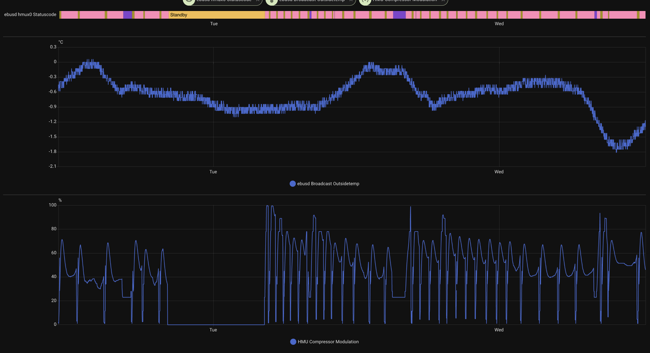

Bin mit meiner arotherm split plus 75/8.2 nördlich von Hamburg unterwegs (NAT -11 Grad) und kann zwar 20-24 Abtauvorgänge am Tag beobachten, aber ansonsten keine grossen Auffälligkeiten. Ein Eispanzer bildet sich bei mir nicht. Die längeren Phasen zwischen Abtauvorgängen heute sind eindeutig einem Abfall der relativen Luftfeuchtigkeit (von 85 auf 73% seit Mitternacht) zuzuordnen.

Eher leise. Wenn der Kompressor gen 100% strebt wie im Moment, natürlich etwas lauter. Da es aber im Block andere Dauergeräusche (Klimaanlagen von Geschäftsräumen) gibt, fällt die Anlage überhaupt nicht auf.

1. Dachabstand
Laut Installationsanleitung soll ein Abstand von 1000 mm zu einer Überdachung eingehalten werden. Ich muss mal schauen, ob und was für eine kleine Überdachung ich da im Frühjahr baue. Evtl. auch abnehmbar, weil ich sie wahrscheinlich allenfalls 4 Wochen im Jahr brauche.
2. Eisbildung
Meine Außeneinheit wies keine Eisbildung in der Kondensatwanne oder dem Ablaufrohr auf. Die Eisbildung lag hinten auf den Lamellen des Verdampfers auf bzw. wuchs ca. bis zu 1 mm hinein. Vermutlich sind weiter in die Lamellen hineinragende Vereisungen bei jedem Abtauvorgang erfolgreich abgeschmolzen worden.
3. Abtauenergie
***Frage: Habt Ihr eine Einschätzung, ob die Abtauenergie bei mir zu niedrig sein könnte?
Wie gesagt, der "normale" Abtauvorgang ohne bestehenden Eispanzer dauert 3 bis 4 Minuten und alle Lamellen sind danach frei.
Mein Heizungssystem enthält ca. 100 Liter Heizwasser. Vaillant verlangt lt. Handbuch mindestens 40 Liter im System, wenn (wie bei mir) der Heizstab nicht mithilft.
5 FBH Schlaufen für ca. 60 m² (ca. 60% des Volumenstroms)
5 Radiatoren mit 1 RTL-Erwärmung (ca. 40 % des Volumenstroms)
zzgl. Verrohrungen im Haus und 10 m unterirdische Wärmeleitung zur Außeneinheit
Der Volumenstrom im Heiz- und Abtaubetrieb beträgt stets 860 l/h.
***Ob/wie weit das Überströmventil (ungewollt) geöffnet ist, kann ich nicht genau sagen.
Die Temperaturdifferenz zwischen VL und RL war im Heizbetrieb am Gefrierpunkt (0°C) bei 2° K.
***Frage: Das sollte doch bei 860 l/h ca. 2 KW Heizleistung ergeben, oder? Der Vaillant-Livemonitor zeigte dabei "Kälteleistung 1,3 kW". Ist das plausibel?
Beim Abtauen lag die Spreizung RL/VL bei 1,5 ° K.
