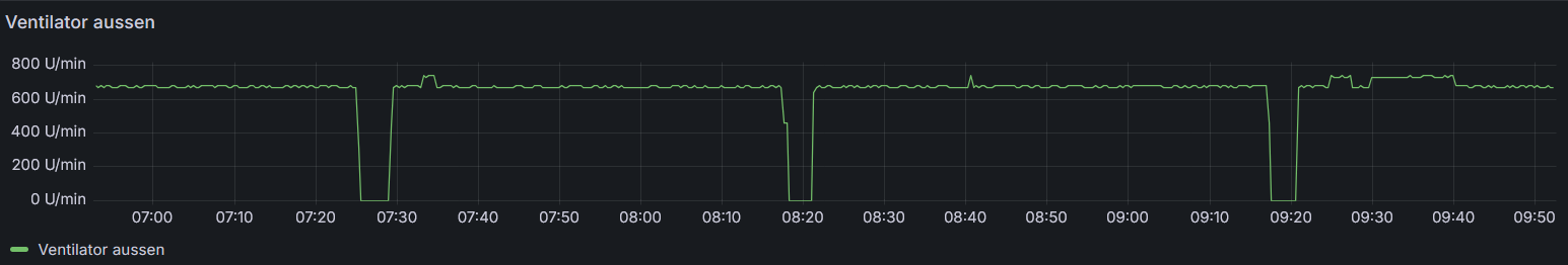

bei mir schwankt der Wert in ESPalterma schön mit der Modulation mit. Ob der Wert stimmt das könnte man nur mit einem optischen Drehzahlmesser ermitteln, nur wer hat sowas ;-)
[Bild]

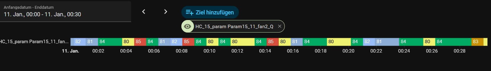

Aaah ok und das ist das Signal aus diesem P1P2
hc_15_param_param15_11_fan2_q ?
Kannst du da mal die Stufe drüberlegen?
Verfasser:
baalsdorfer
Zeit: 11.01.2026 11:03:49
0
3919082
nein das ist ESPAltherma {0x30,1,211,1,-1,"Ventilator_1_Stufe"},
bei P1P2 habe ich keine graphische Aufzeichnung nur die Rohdaten und da gibts aber solche nicht so schönen Daten:
hier der link zum Thema:
Link P1P2 Github

3919086
Danke da muss ich nochmal wühlen. Aber es scheint dann unterschiede bei den egräten zu geben, wie gesagt bei meiner 3M kommt auf dem Signal die Werte zwischen 0 und 8 an was ich dann mit Faktor 100 interpretieren würde. Ich hatte aber auch einige Signale für HA ausgeklammert weil ich dachte brauche ich nicht, vielleicht habe ich da was übersehen
Verfasser:
Loxodan
Zeit: 11.01.2026 11:29:27
0
3919105
Also habe mal die Signalliste in Github durchforstet, bei meiner 3 M gibt es nur die Stufe, bei anderen Modellen wie gesagt "Ventilator 1 (rpm x10)"
Schade, aber vielleicht fällt mir noch was ein :-)
