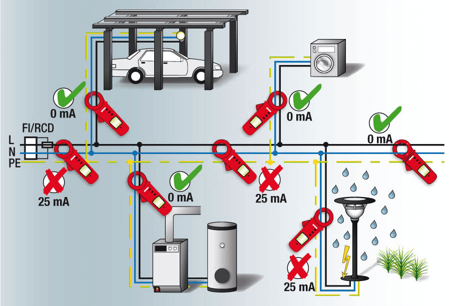

Hallo
ich bräuchte mal eine Meinung/ Einschätzung.
Meine Hauselektrik ist ca. 15 Jahre alt. Damals wurde ein einzelner FI vom Typ A verbaut. Ab und zu (alle 1-2 Jahre) hatte der ausgelöst. vor 4 Jahren ist er dann mechanisch defekt geworden (der kleine Hebel zum einschalten hat nicht gerastet). In der Coronazeit war es fast unmöglich an einen passenden FI Schalter zu kommen und so habe ich bei Amazon einen FI Schalter eines mir völlig unbekannten Herstellers bestellt, der aber die passenden Parameter hatte. Er hat dann auch immer mal wieder ausgelöst (ich habe viele Werkzeugmaschinen). Seit letztem Sommer habe ich ein Balkonkraftwerk. Dieses wurde mit Umrichter im Set geliefert (EcoFlow). Das funktionier eigentlich auch ganz prima, nur löst damit der FI häufig aus (gerade bei Starkregen), aber auch wie vorgestern, als ich in der Garage einfach das Licht eingeschaltet habe. Oder vorhin permanent, bis ich das Balkonkraftwerk ausgesteckt habe.
Die KI von ChatGPT meinte, ich soll doch einen FI Kategorie B einbauen, da der etwas "intelligenter" ist. Da die Geräte aber recht teuer sind wollte ich mal eure Meinung hören, ob es nicht ggf. einfach an dem FI Schalter liegen könnte der von einem mir nicht näher bekannten Hersteller stammt. Ggf. hat ja schon mal jemand von euch von einem solchen Problem gehört.
Viele Grüße
Boris

Also wenn der FI in regelmäßigen Abständen auslöst, würde ich ja mal nach dem Fehler suchen.
Mein Haus ist von 1999 und wir haben damals schon einen FI pro Etage, einen für Garage und einen für Garten eingebaut. In den über 25 Jahren haben die alle zusammen (5 Stück) maximal 5x ausgelöst. Davon war einmal Wasseroberfläche undicht und ausgelaufen und 1x Mikrowelle Magnetron abgebrannt. Also 3x in 25 Jahren.
Aber bei mehreren Auslösung pro Monat würde ich mal auf die Suche gehen. Da scheint ja etwas anderes im Argen zu sein.

Hier sollte doch Ihr Elektrofachbetrieb mit einer Leckstrommessung die gesamte Haus-Elektroverteilung mit Überprüfen denn es könnte schon sein, dass irgendwo in der Installation oder Geräte ein fast konstanter Leckstrom am Fließen ist, wie hier auf dem ersten Erklärung- Foto das dann mit den zusammen mit deren nicht vorhandenen Ableitströmen kann dann ein RCD (auch FI-Schalter genannt schon mal an seine vorgegebenen Auslösegrenzen bringen.
