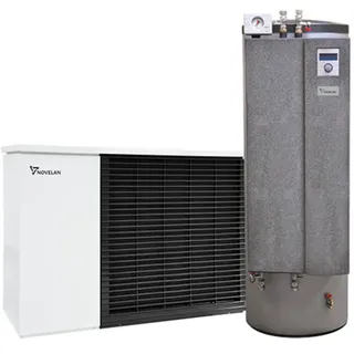

Ich habe so eine komplette Einheit von eben Novelan mit 180l (?) Speicher glaube ich -> Bild
An der Pumpenspannung habe ich nichts eingestellt bzw. geändert.
